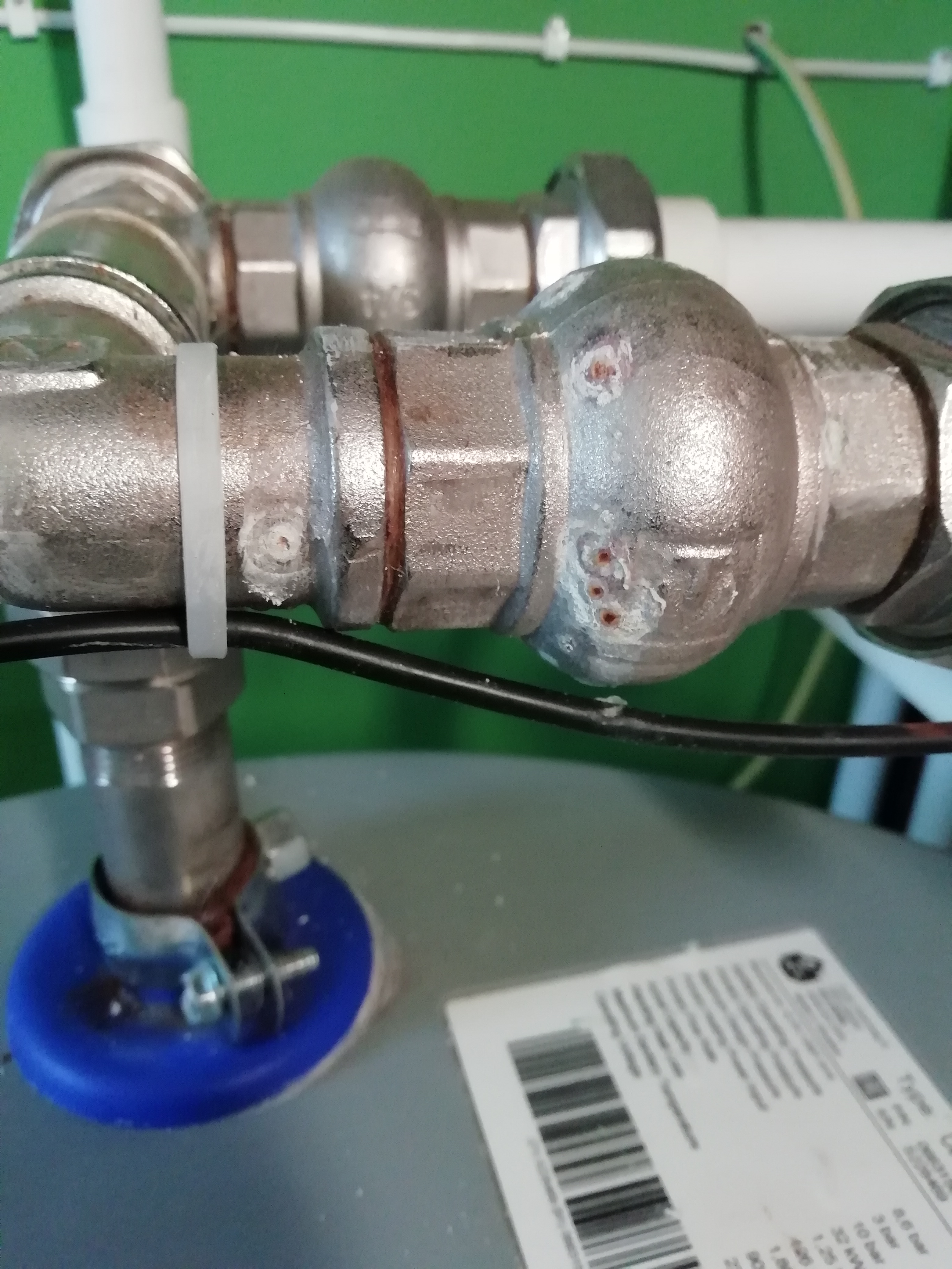

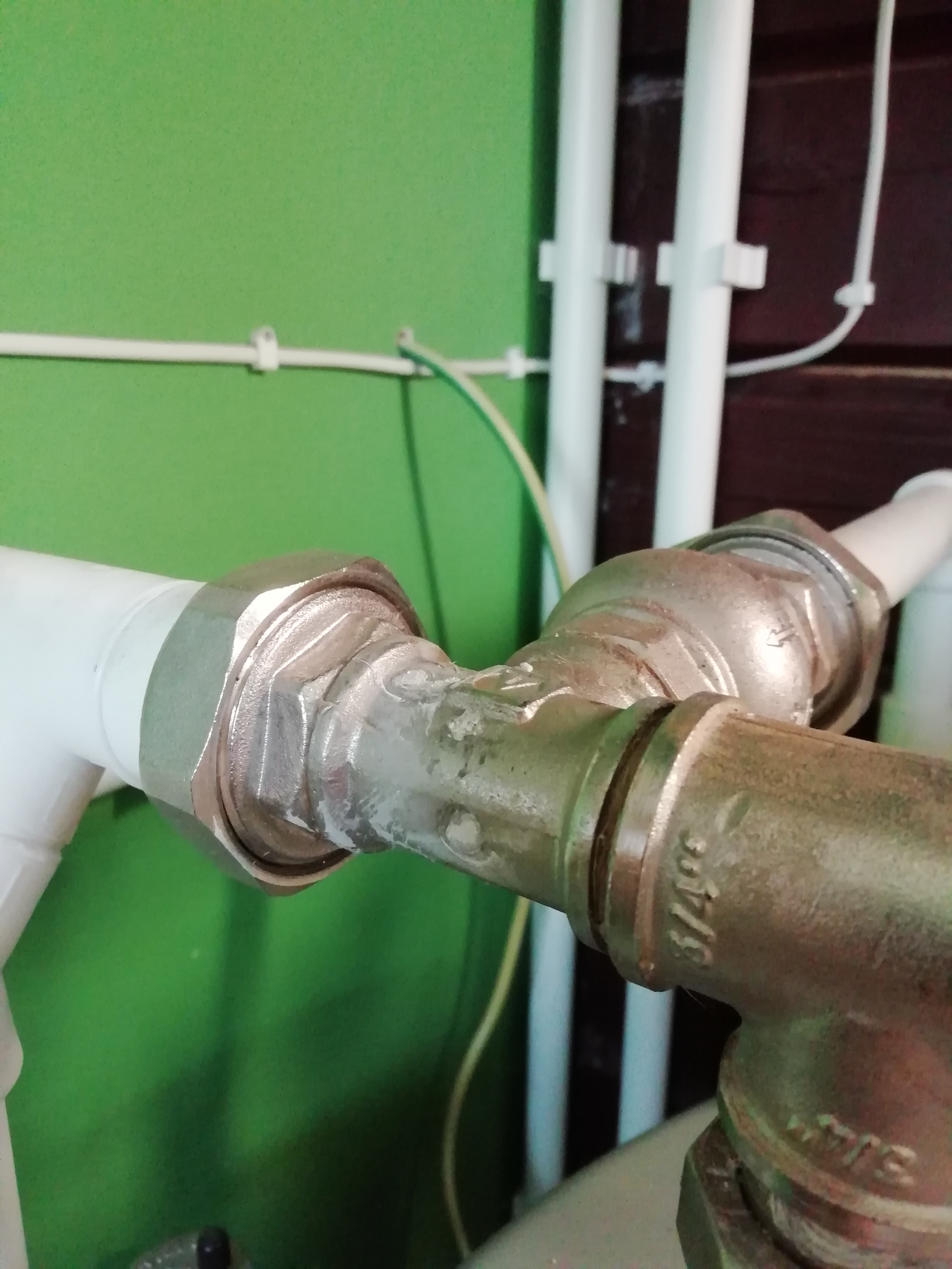

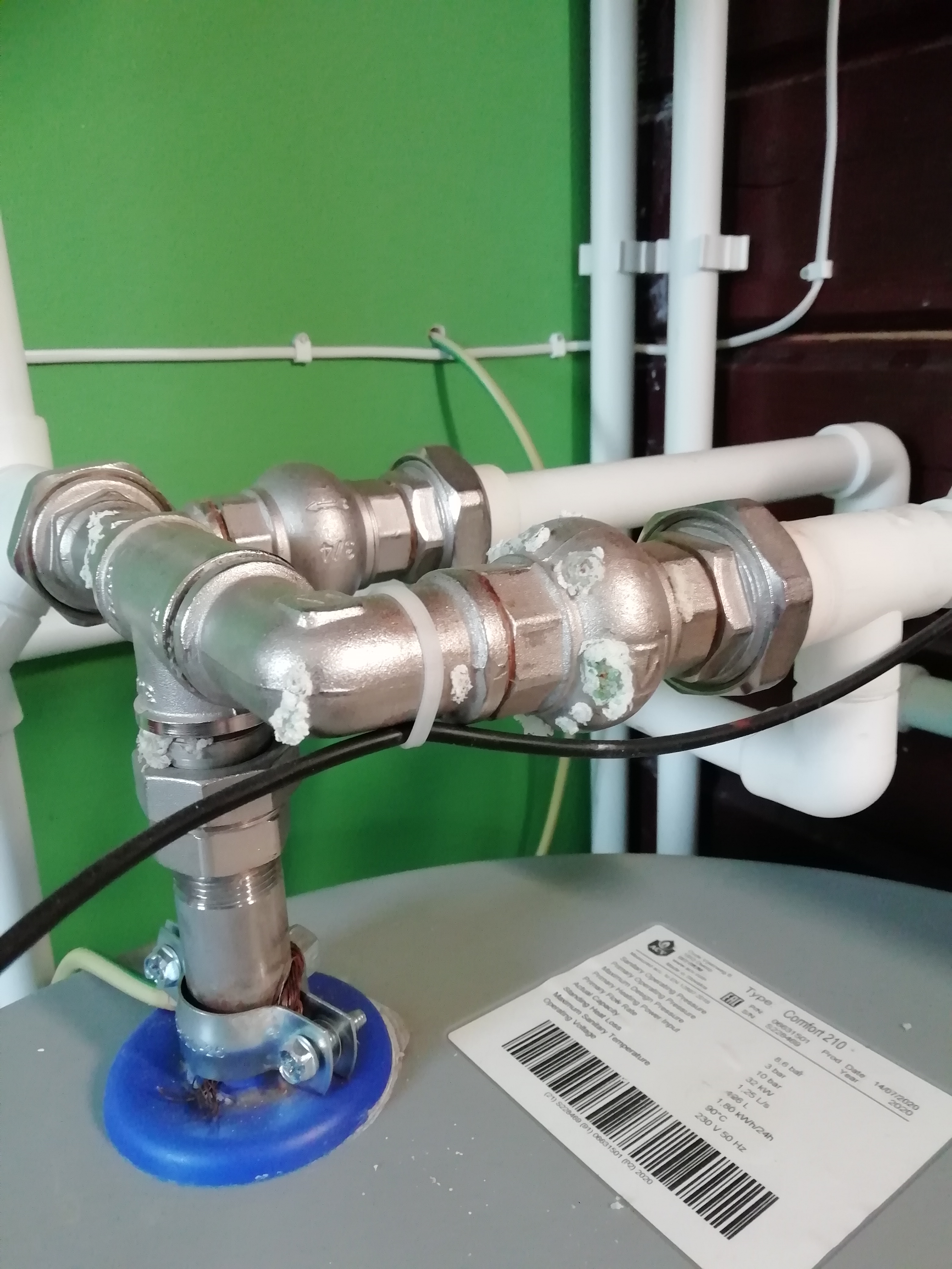

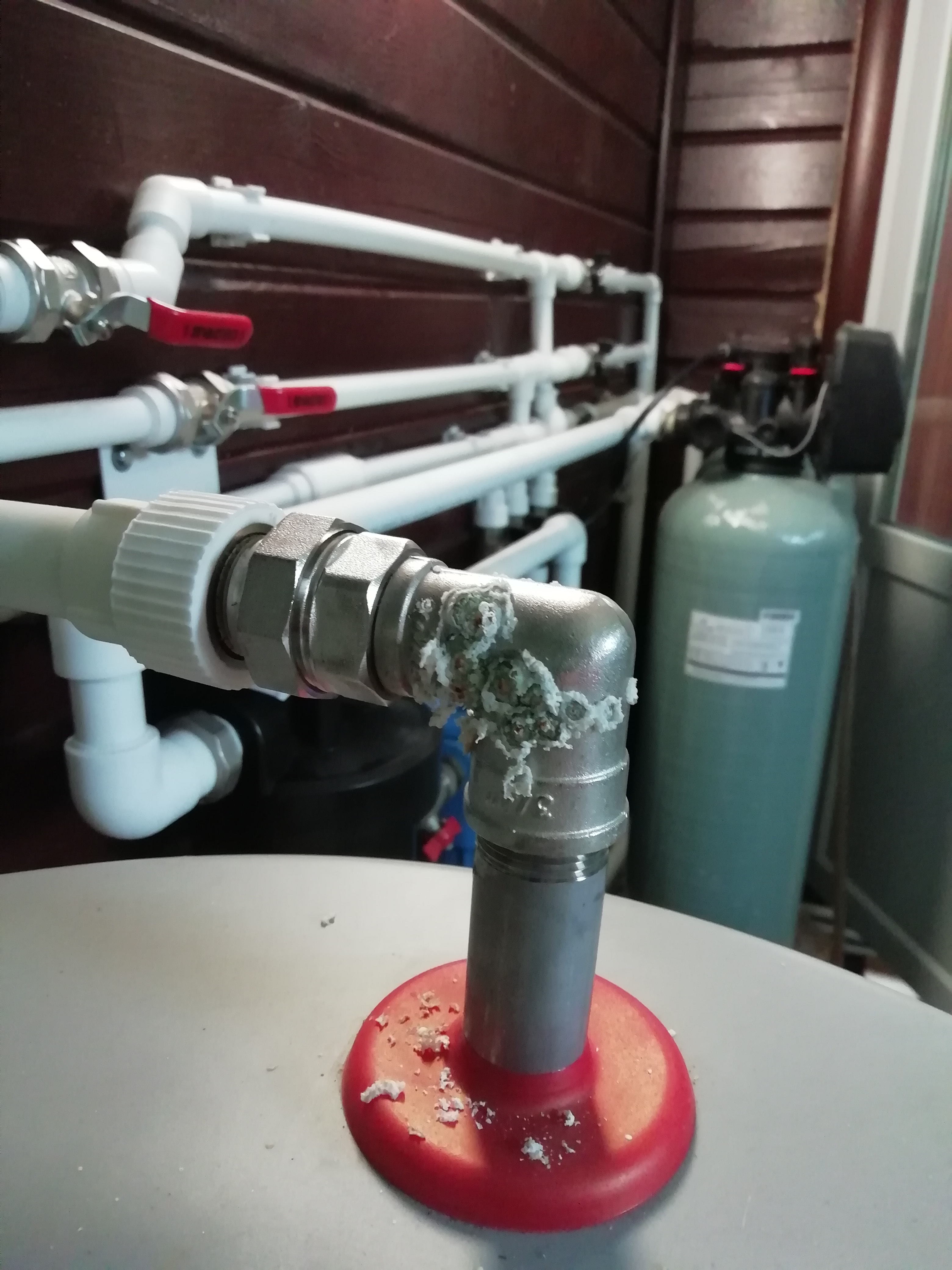

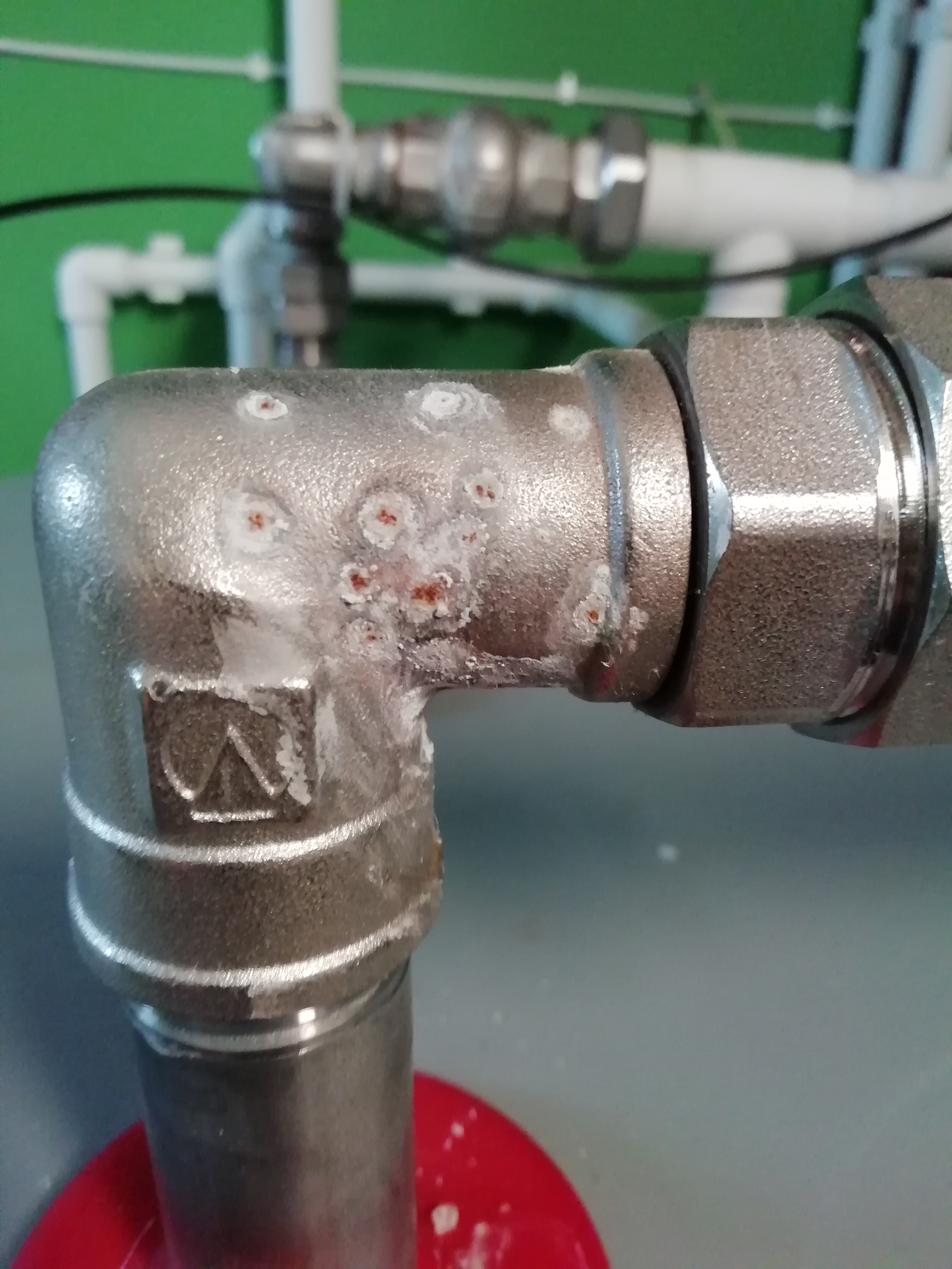

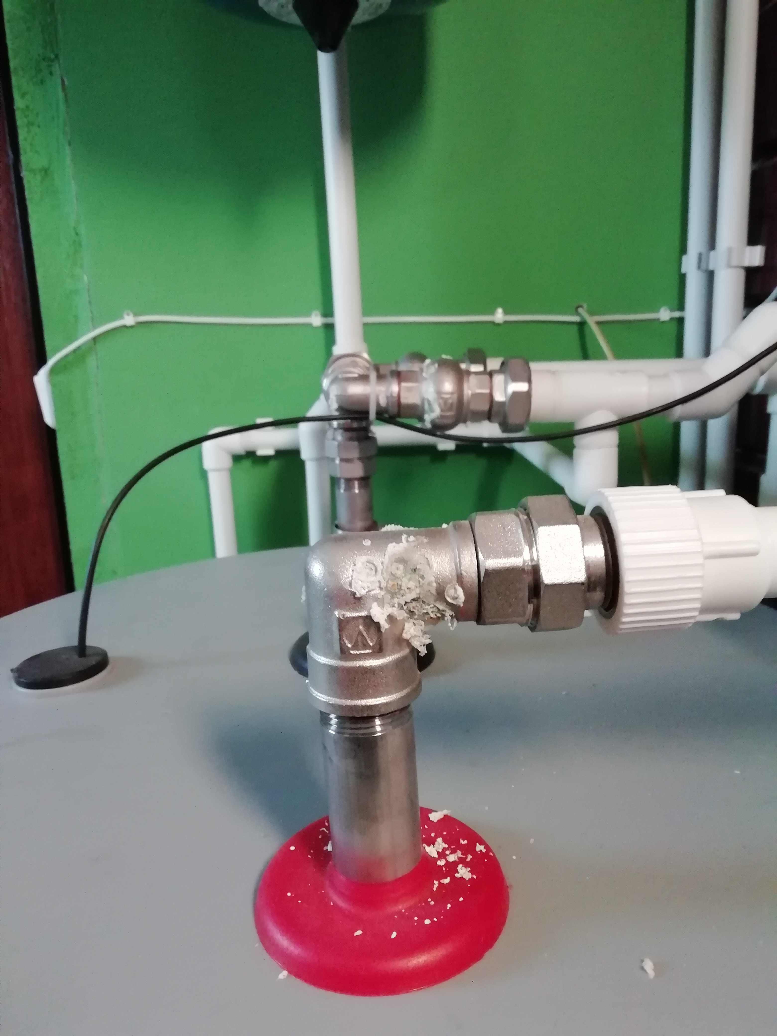

Прошу совета. Поменяли в прошлом году и вот опять на том же месте тоже самое. Литые изделия ГВС (колено, обратный клапан), некоторые соединения покрываются солью. Если отключить котёл, то просто капает с них. И ещё рядом насос UPS 25-40 литой чугун тоже протёк! Свищ. Поменяли по гарантии. Заземление по всем правилам, вода из скважины умягчается системой фильтров. Все, кто видел (газовщики, сварные, электрики и т.д.) никогда такого не встречали. В чём причина? Кто-нибудь сталкивался с такой проблемой , и как с этим бороться?

Почему бы не заменить на пластик? Обратный клапан тоже есть пластиковый разбираемый откручиванием пробки или попробовать поставить на вертикальные участки. А до этого тоже ватек стоял? Может стоит попробовать другого производителя?
ВладимирИллич написал: Заземление по всем правилам
Ну коль есть подключение в одном месте с хомутом, то может прокинуть провод и хомутики на каждый фитинг?

Электрокорозия, найти источник и устранить. И готовиться к замене радиаторов, теплообменников и прочих элементов, имеющих контакт с блуждающими токами.
вода из скважины умягчается системой фильтров. Все, кто видел (газовщики, сварные, электрики и т.д.) никогда такого не встречали. В чём причина? >
Если скважина своя - то надо смотреть в сторону насоса - например. Заодно материал труб под землей. У меня у соседа были чудеса - трубы отопления сгнивали за год-два.проблема оказалась в утечке с поврежденного электрокабеля у другого соседа. Сам ствол скважины может оказаться под действием блуждающих токов, возможных причин миллион. Надо подробно описать ситуацию - как далеко скважина, сколько на ней пользователей, какие есть ответвления от водяной магистрали, котел исследовать (если его работа влияет на поведение свищей)- ну и для начала отсоединить провод заземления от трубы и померить потенциал - не удивлюсь если окажется 220)) и тогда отсоединяя элементы системы «вычислить» источник

Казалось-бы, какие-такие разные металлы могут в системе водоснабжения (считай, погруженные в слабый электролит) быть соединенными внешними проводниками, зачем и кто их соединил и где их можно увидеть на фото?

Мой второй приход на этот форум в восьмом годе был вызван желанием поделится проблемой электрокоррозии медных труб в контуре рециркуляции ГВС. Та коррозия была вызвана переменкой в 200 мВ между трубой и стеной здания. Коррозия проявлялась в виде превращения стенки медной трубы изнутри во что то чёрное и твёрдое. На какой то стадии в оставшемся медной слое трубы появлялись точечные свищи, что делало невозможной дальнейшую эксплуатацию. Латунные вставки металлопалстиковой трубы в том же контуре превращались в подобие глины или солидола. В школьном понимании проблемы гидролиз возможен лишь на постоянном токе. На переменке это должно выглядеть так: сколько ушло на одном полупериоде, столько и вернулось на другом. Возможно, движение воды относительно металла как то изменяет этот процесс. Из текста знаем, что нержавеющие выводы бойлера не пострадали от коррозии. Логика пещерного человека подсказывает мне, что нужно раскошелиться на фиттинги из нержавейки и таки уже на нержавеющий насос размера 20-20. С покупкой обратного клапана из нержавейки не подскажу, даже латунный не знаю теперь где покупать. Пугает перспектива, что этот же процесс идёт внутри труб ГВС, скрытых под отделкой. Я бы снабдил вольтметр длинным проводом и походил бы по дому, замеряя разность потенциалов между выводами бойлера и стенами в доме. Не стоит удивляться, вольтметр с высоким входным сопротивлением это показывает при простом касании штукатурки острым щупом. Отдельно стоит изучить заземление котла, бойлера, насоса, и потенциал между заземлением и отдельным прутом вбитым в землю.
