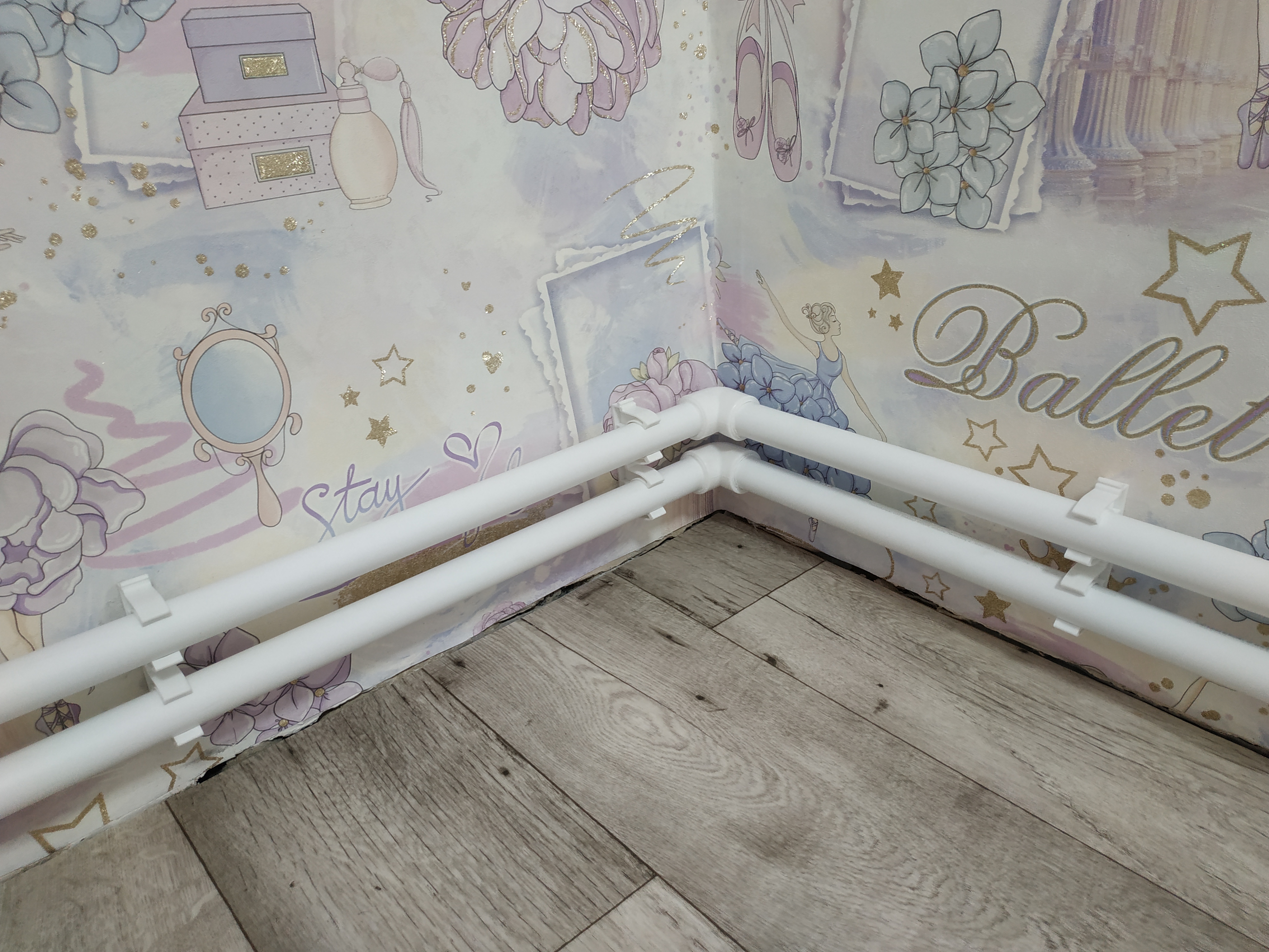

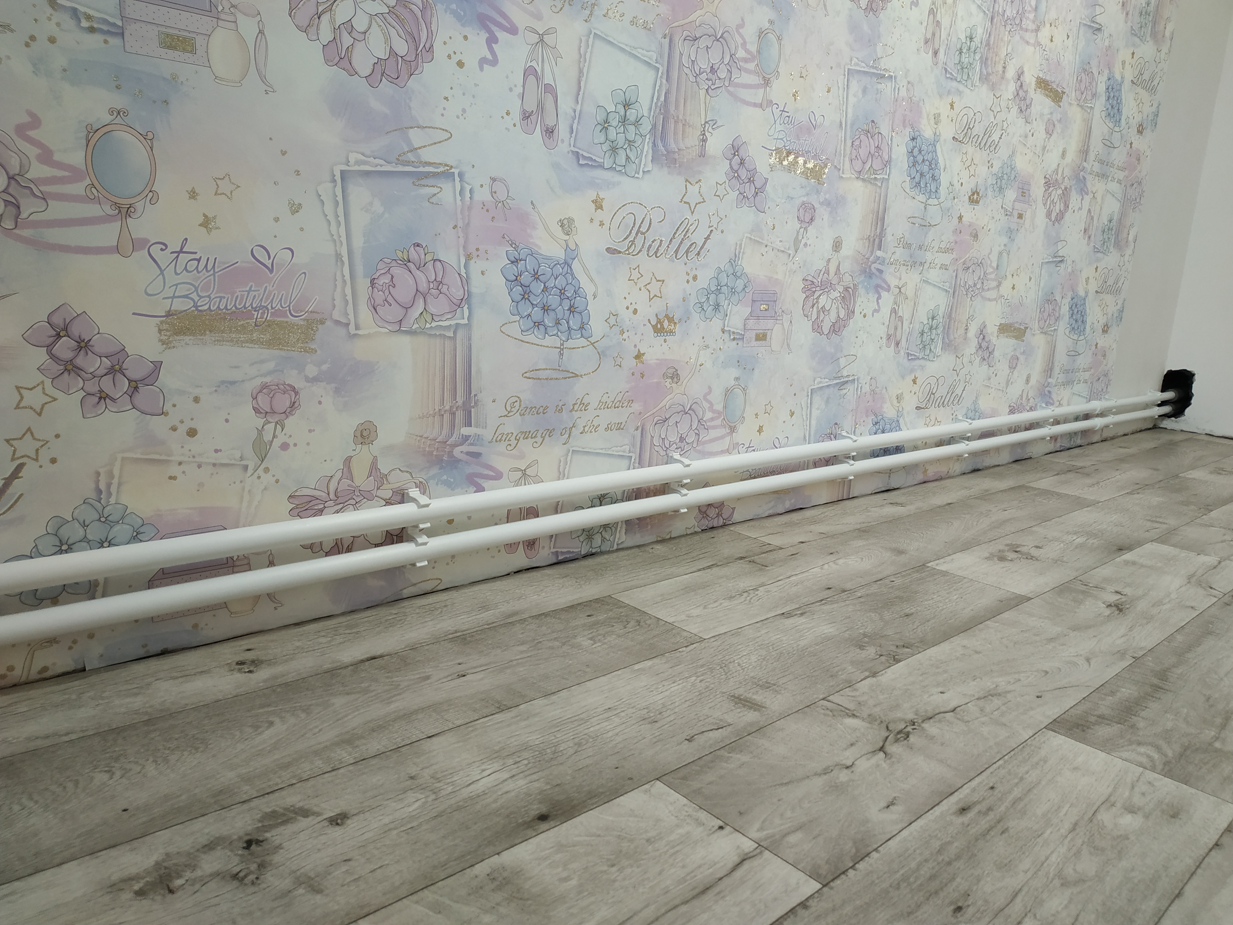

Приветствую, частный дом. Смонтировали мне на днях отопление. Двутрубная система. Труба полипропилен ever plast 32х4.4 армированная стекловолокном. Длина прямого участка трубы 7.2м (2 комнаты). Клипсы установлены с шагом 55см. Если следовать известной формуле, удлинение трубы при такой длине участка и средней t теплоносителя +80, будет 15мм. При перемещении руками трубы вдоль оси, она имеет ход только 5мм. Не критично ли, что одному сантиметру трубы как бы некуда будет деваться при удлинении? Понятно, что, труба может чуть выгнуться в многочисленных промежутках между клипсами, и этот удлинение в 1см выберется. Я видел работы этого мастера на других объектах, и ничего нигде не выгнуло, и с клипс не соскачило. Все же, я человек мнительный, хотелось бы услышать мнение специалистов.

Сильно выгнется - приедет, укоротит. Но размер между крепежем хороший. Только крепеж бы, через раз ...

касимов, крепеж он сказал специально делает почаще, если заказчик не против. Т.к. некоторые просят сделать через метр (мол, часто не красиво), потом жалуются, когда трубы ведет. В интернетах глянул, рекомендуемый шаг клипс для 32ой трубы при t теплоносителя 80 градусов - 650мм, т.е. сделано с запасом. Саморезы, правда, не такие конские, как на вашем фото), 60мм.

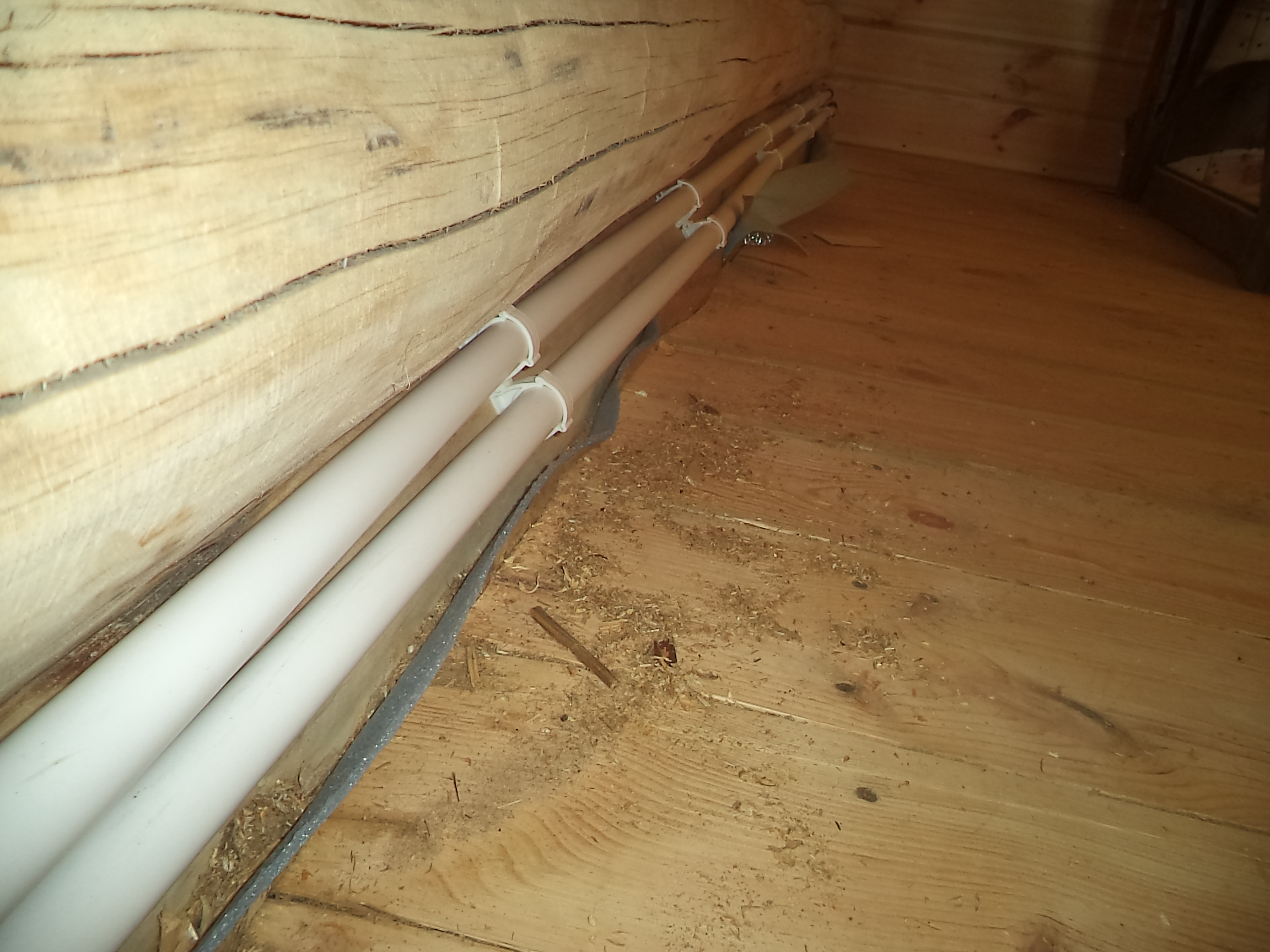

Denleon написал: Саморезы,
Это еще те! саморезы.... Это читобы достать до бревна, а то ГКЛ не близко получилось у строителей..

Я бы убрал клипсы, которые в 10 см от угла - они не дадут длинному куску трубы нормально "удлиниться" . В остальном вроде нормально ( по фото !)
