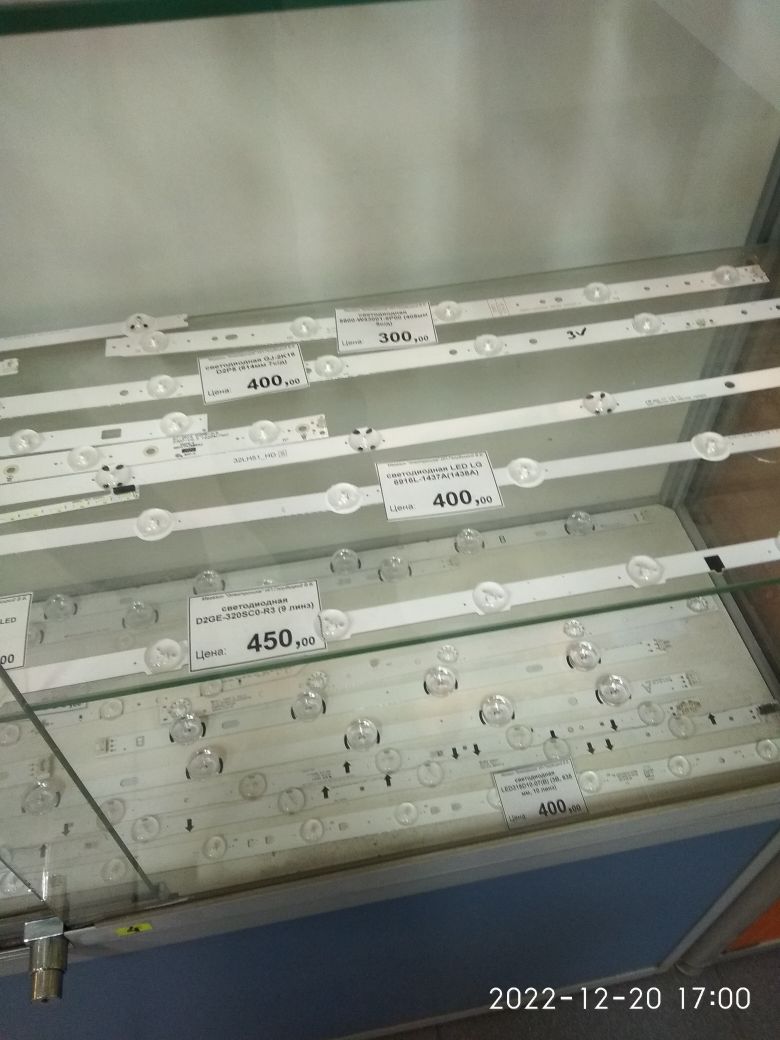

Если сдохло 2-3 матрицы на линейках - они замыкаются перемычками, если не эстетствовать. Найти сдохшие - аккум от шуруповерта 12-14в + резистор 100-200 ом. На изображении почти не видно, если не знаешь и не присматриваться

в радиодеталях!.. а если с руками, то можно и светодиоды поменять!)
