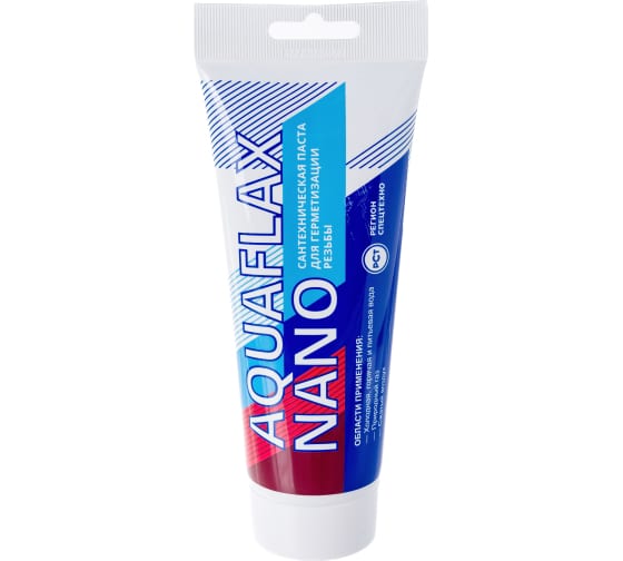

раньше прикипало, потому что не было специальных паст для герметизации соединений и лён смазывали суриком, то есть грунтовкой для стальных труб или краской. Чтобы разобрать легко такие соединения иногда не обойтись без газовой горелки. Сейчас используют специальные пасты, всем известная Унипак, ушли правда с рынка но можете еще найдете в рознице или что-то подобное:
имхо не стоит колхозить и есть смысл применять материалы согласно их сфере применения.
