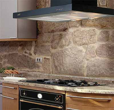

Вытяжка будет работать в кухне-столовой общей площадью 17 квадратов, т.е должна быть довольно мощной. И, естественно, хотелось бы не особо шумную. Кроме того, есть определенные требования к внешнему виду. Ширина 90 см, черного цвета – это обязательно. И очень желательно плоская, в виде перевернутой буквы «Т»
Нашла таких две: Ariston HB 9 R.3 AN http://www.tehnos.com.ua/index.php?productID=1001 и Cata EPOC 900 BK http://www.tech-house.com.ua/57/43/17522.html Еще Fagor CFT-90N Epoca, но она не плоская http://www.fagorcis.ru/catalog/product.php?gr_id=4&id=522
Может, подскажете еще подходящие? И что можно сказать об этих? У аристоновской шумность неизвестная, и вообще, отзывов об их вытяжках никогда не слышала. Еще смущают загадочные 13 скоростей, зачем столько? Но она мне идеально подходит по дизайну, т.к будет висеть над аристоновской варочной такого же цвета – антрацит.

Квитка написал : Cata EPOC 900 BK
Не видели картинку с этой вытяжкой из каталога фирмы Cata? Кстати, фактура черного цвета у купольных вытяжек Cata шершавая, напоминает наждачную бумагу.
25.04.2007 в 00:35:17
kra-mark написал : Кстати, фактура черного цвета у купольных вытяжек Cata шершавая, напоминает наждачную бумагу
Т.е. с антрацитом варочной тоже нормально будет сочетаться? Судя по картинке в мой интерьер тоже должна вписаться неплохо. Может, и не хуже аристоновской.

2Квитка Сочетается с вар.панелью неплохо, хотя у Аристон антарцит не шершавый, а матовый гладкий. Плюс катовской вытяжки - производительность почти в 2 раза больше (что для газа немаловажно), но отсюда и недостаток - шумит тоже больше (чудес не бывает!:)). На первой скорости производительность её будет как у Аристона на 3-ей. Плюс аристоновской - чуть больше подходит по дизайну (имеет бронзовый рейлинг). Только не уверен, что Вы легко её найдете - мало кто из оптовых поставщиков Аристона возит вытяжки. Тем более что не всегда они их могут загрузить в Италии: Аристон сам вытяжки не делает, а заказывает на заводе,кажется, Фабера, а те в первую очередь обеспечивают свои потребности. Несколько лет назад мы решили в образец с такими же как у Вас варкой и духовкой, только цвета "слоновая кость", повесить вытяжку Аристон того же цвета. Так вот шла она к нам полгода. Ну мы и решили с их вытяжками не связываться, а в цвет слоновой кости специально для нашей фирмы 3 модели своих вытяжек красит "Крона". Мы по этой части эксклюзивщики:).
