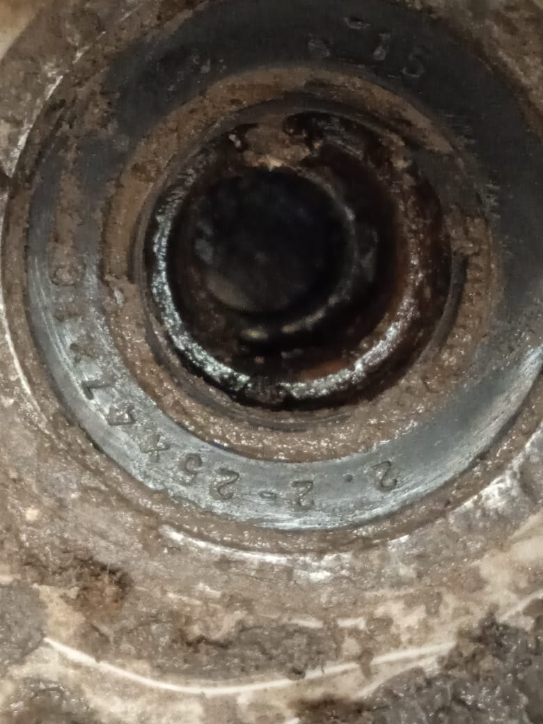

Всем добрый день! Столкнулся с тем, что отсутствует информация по подшипникам и сальнику для Whirlpool AWG 215. Сам пока не разбирал, т.к. она на даче и до магазина 100км, а дети маленькие, стирать всегда надо. Вот и прошу помощи, может кто-то уже менял, буду рад помощи, заранее спасибо!

Связаться с конторой, торгующей з/ч. Нужен s/n машины с шильдика. Прислать им его... и они подберут. Я покупал подобное в "Всем запчасть"

Прокидались они, с подшипниками угадали, а вот по сальнику - нет

подшипники - SKF 6203ZZ,6204ZZ

Егор174 написал: подшипники
Ну и сальник напишите, что бы вашим последователям было проще искать долходящие запчасти.
