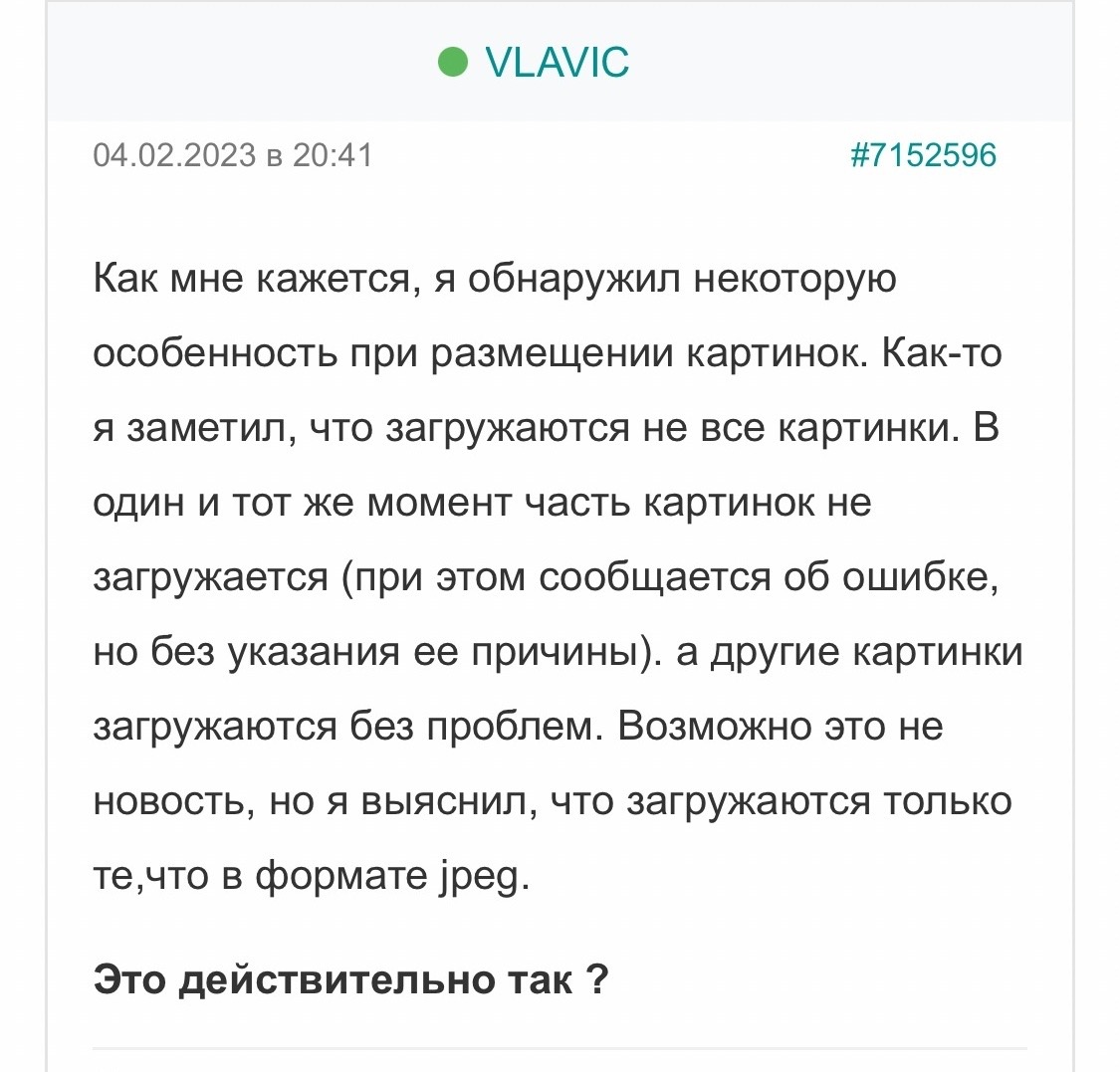

Kardinalli, в своё время, проблему с публикацией фото я описывал в специализированной теме и даже сделал предположение о причине этого (см. фото ниже. вставилось!),но подтверждения не получил. Попробуйте проверить мое предположение…
Лучшее враг хорошего
Сообщений: 139765
03.07.2023 в 10:07:32
VLAVIC, нет, ПНГ тоже загружаются

Сейчас попробую.
Ну это не смешно :eek: Тут вообще есть веб-дизайнер? Сами посудите мужики, файл с расширением jpg не грузится, зато jpeg - за милую душу. Как вы понимаете это один и тот же формат, просто я добавил букву в расширение. Мдааа... png не пробовал, но я тут в хелпе не нашел какие именно форматы поддерживает форум. Да что там, я и хелпа то не нашел ;) Насчет мяча и камеры советы хорошие, завтра поищу в магазинах. Если взять гладкий мяч чуть большего диаметра, он в овал превратится при заталкивании, должно хорошо получится, а сверху залью чем нибудь для гарантии.Камера тоже будет норм наверное, те более что ее потом легко вытащить при необходимости.

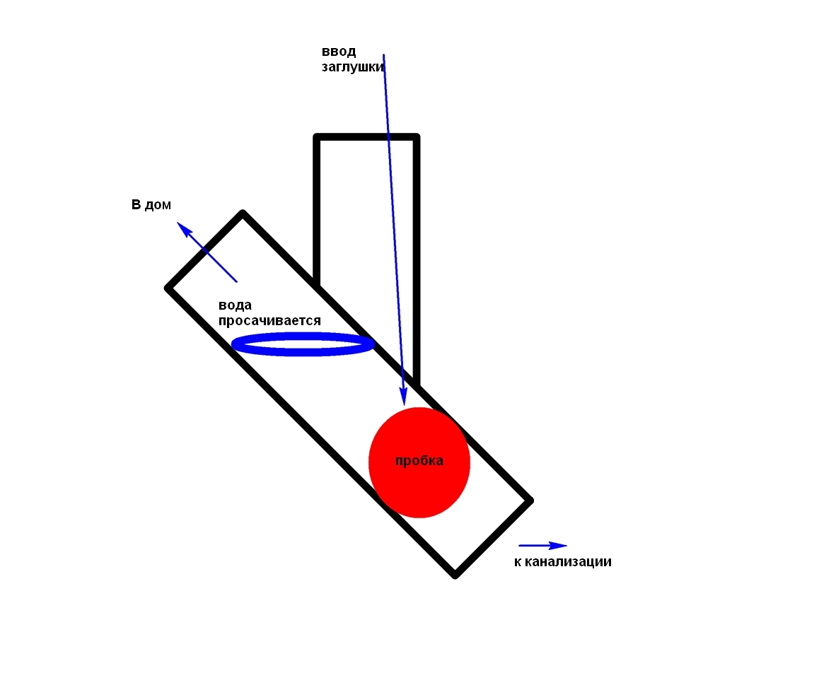

Kardinalli написал:
утром, часом в 6 я открыл боковушку и ввел внутрь что-то вроде пробки, отрезок нижней части пластиковой бутылки, внутрь которой туго вставлена толстая ткань, все это хорошо пропитано и намазано резино-битумной смесью. Пробка сработала, но днем по чуть-чуть все таки просачивается из колодца, вода пробивается.
А если тоже самое на монтажную пену?
Сообщений: 139765
05.07.2023 в 21:36:44
VLAVIC, в пэ пакет попрочнее брызнуть воды, пакет в трубу, потом надуть пены и быстро закрутить горло пакету.

Докладываю о результатах )) Камера не пошла - она идеально глушит, но проблема в том, что она склеена из "лепестков", резиновый, или там используется клей, такое впечатление, что под действием не самой чистой воды начинает отходить. Видимо в тех специализированных заглушках которые я ранее приводил в ссылках, нет клея, они просто сварены как автомобильная камера. Но нашелся еще лучше вариант - детские мячики из мягкого ПВХ. Те которые я купил еще и ниппель для накачки имели (!). Купил двух размеров, который поменьше, разумеется просто так нельзя было вставить, он все равно примерно на 3 см был больше внутреннего диаметра трубы. Промотал его виток к витку изолентой, в результате получился цилиндр напоминающий обычную цистерну. С натягом вошел в трубу, затем потянув за конец изоленты виток за витком снял ее с мяча. Вытащить его теперь можно если только проткнуть чем то острым. Но это и не требуется. Сам мяч из довольно тонкого и очень эластичного ПВХ, получилась идеальная пробка. Второй мяч еще большего диаметра, из более толстого ПВХ. Я сначала его хотел использовать, но после накачки в трубе образовывались складки, через которые просачивалась бы вода. Так как он больше ни для чего не нужен был, я спустил воздух из него, затем вставил поверх пробки, он расположился там, где сходятся три отверстия (см. рисунок). И накачал его. Он дополнительно заткнул все что можно. За прошедшие двое суток ни капли не просочилось, все абсолютно сухо. Так что берите в закладки, самопальную аварийную пробку ))))
