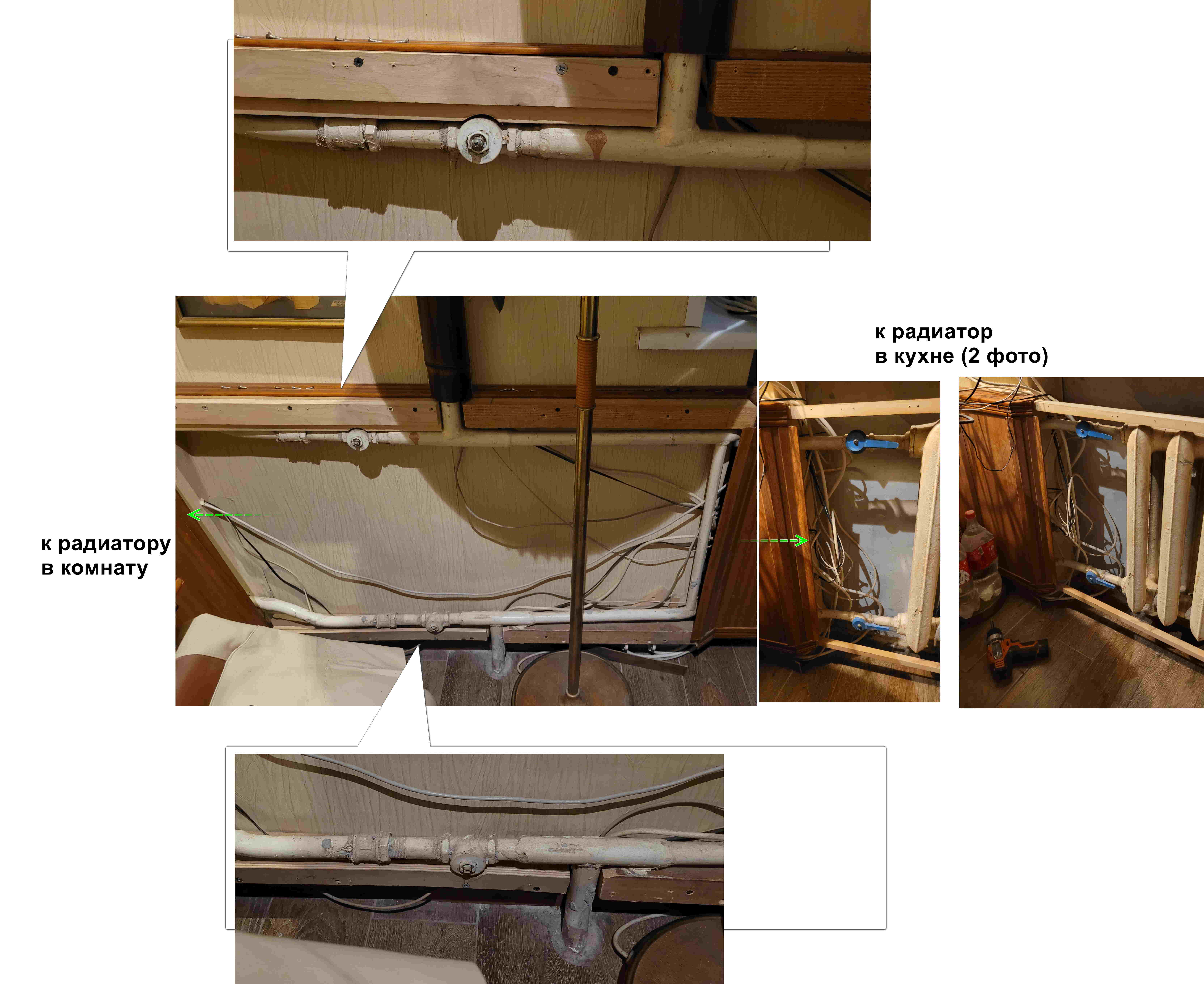

В переходные сезон при выключении и выключении отопления становится очень жарко дома около 27-29С. Держать открытыми окна не нравится. Захотел установить возможность регулировки. Сначала компоненты от умного дома (сервопривод с беспроводным датчиком температуры около 5к за единицу выходит), но затем подумал может что и попроще.
По сему подскажите оптимальные варианты арматуры для подключения: термостатическая головка, клапан регулирующий для радиатора и запорный кран

bambr+, Нормальные фото каждого радиатора приложите, байпас на каждом радиаторе есть? А то будете всему стояку регулировать свою температуру.

Если подача теплоносителя по стояку сверху вниз. То ставить на подачу перед верхним коллектором радиатора, радиаторные термоклапаны Данфосс RTR-G ду20 (прямой). Термоголовки к ним (по желанию). Отсечные краны тоже по желанию.

Hitgher, на фото хорошо видно байпас, общий на 2 батареи.

Mazayac написал: Hitgher, на фото хорошо видно байпас, общий на 2 батареи.
Mazayac, спасибо, я тоже не заметил.
ВТБ! написал: Какие "такие"?
Я был неправ, бай-пасс не разглядел. А в 90-е в порядке вещей новый москвыч устанавливал на кухне в МКД радиатор с термоголовкой без бай-пасса, кабельный подогрев пола и никого не пускал в квартиру для осмотра.

Mazayac написал: на фото хорошо видно байпас, общий на 2 батареи
Возможно, что есть и второй байпасс на пути в комнату, но на фото его не видно.

Vlad Crush, нет, невозможно. Краны комнатной батареи у стояка установлены.

Байпас хотя и один оказался, но сечение у него вроде равно стояку. Так что термоклапаны можно ставить.
