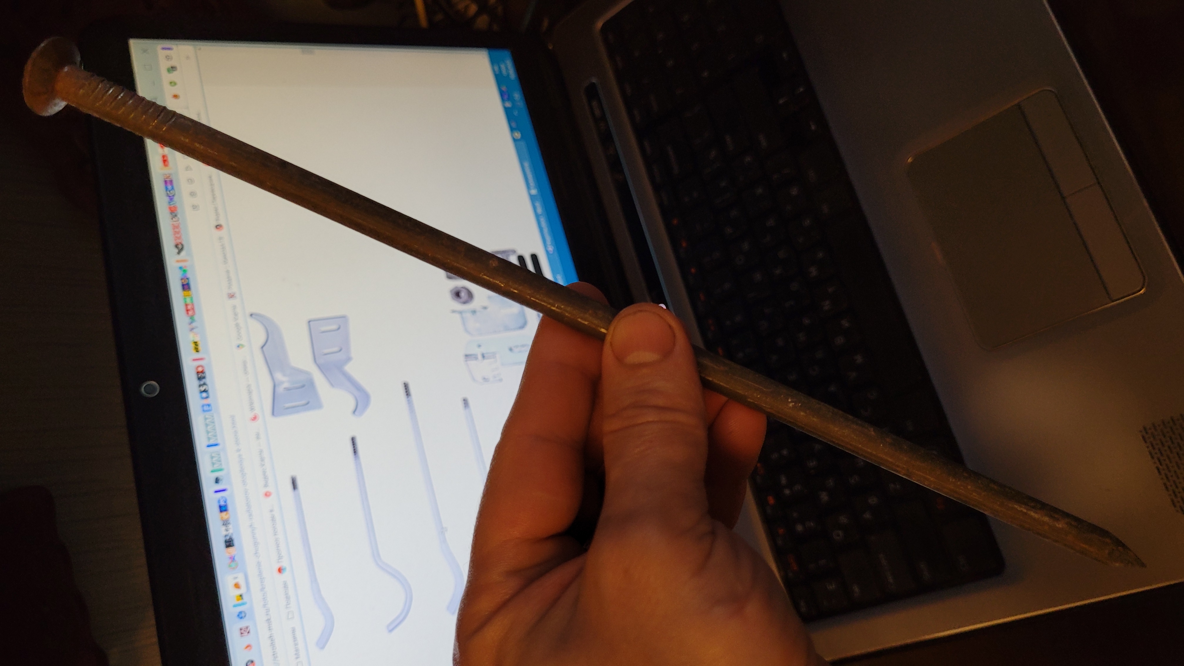

Вот такие у меня кронштейны с момента постройки дома в 1962, нормальные )) как они фиксированы - не понятно ( Выглядит как просто забиты в кирпичную кладку, но так же не может быть. Наверное, посажены на раствор в полости или во время кладки заложены.
Вот. А мне у меня верхние впритык подходят, а нижние надо сместить на 1 см всего, но что делать. На фото выбил молотком нижние почти полностью

А я пока нашел гвоздики 9х300 - думаю на них подвесить низ чугунины. Только как изогнуть не знаю.
Сайтик - все виды кронштейнов для радиаторов собраны. https://stroiteh-msk.ru/foto/kreplenie-chugunnyh-radiatorov-otopleniya-k-stene.html

bambr+, рекомендую последить за типичными сценариями. Следует вопрос, на который даётся исчерпывающий ответ. Далее идут "да не, ну я не верю", "не, дайте мне ещё больше обоснований", "о, а я нашёл кусок пластилина вместо чугунного крюка - ведь он точно сгодится, если изогнуть" - и так бесконечно.
Лично мне по два - три раза уламывать Вас надоело. Прибивайте чугунные радиаторы гвоздями.

bambr+, чугунный радиатор не должен висеть не трубах. Крюки, даже нормальные, толстые, не годятся, провиснут. Даже, если удачно попадете не в шов и не в край кирпича, что практически не реально. С учетом того, что у вас это все видно не будет, можно сделать регулируемые кронштейны из профиля , крепежных систем, типа walrawen rapid rail

master.msk, все современные кронштейны для чугуна МС140 недостаточно прочные? Сам не испытывал. Те разы, что приходилось вешать чугун, делал на арматуре, забивая её в кирпичную кладку.
Попадались панельные дома с тонкой наружной стеной, так там не представляю как к стене крепить (не сверлить же стену насквозь на улицу). Остается только на напольных кронштейнах, наверное.

НУ как вы и сами видите, ответы даются самые разнообразные и противоречивые. Плюс преломление через мой опыт, желание и возможности. И в частности, у тех чугунных кронштейнов возникает усилие на вращение и вырыв дюбелей из стены. А у этих с пластинами усилие на излом в месте прикрепления пластин к крюкам. И сопромат тут как бы не факт, что учитывали производители, о чем уже не раз убеждались на опыте. Но может Вы и правы. Почему бы не обсудить? )
В текущий момент стоят проверенные временем закладные крюки размером 5х23х320 мм. И планировал я на них и крепить вообще-то И все бы хорошо, но не везде подходят четко под радиатор, не на все 3-4 штуки опирается. Хотя и одна штука держит мой вес.
