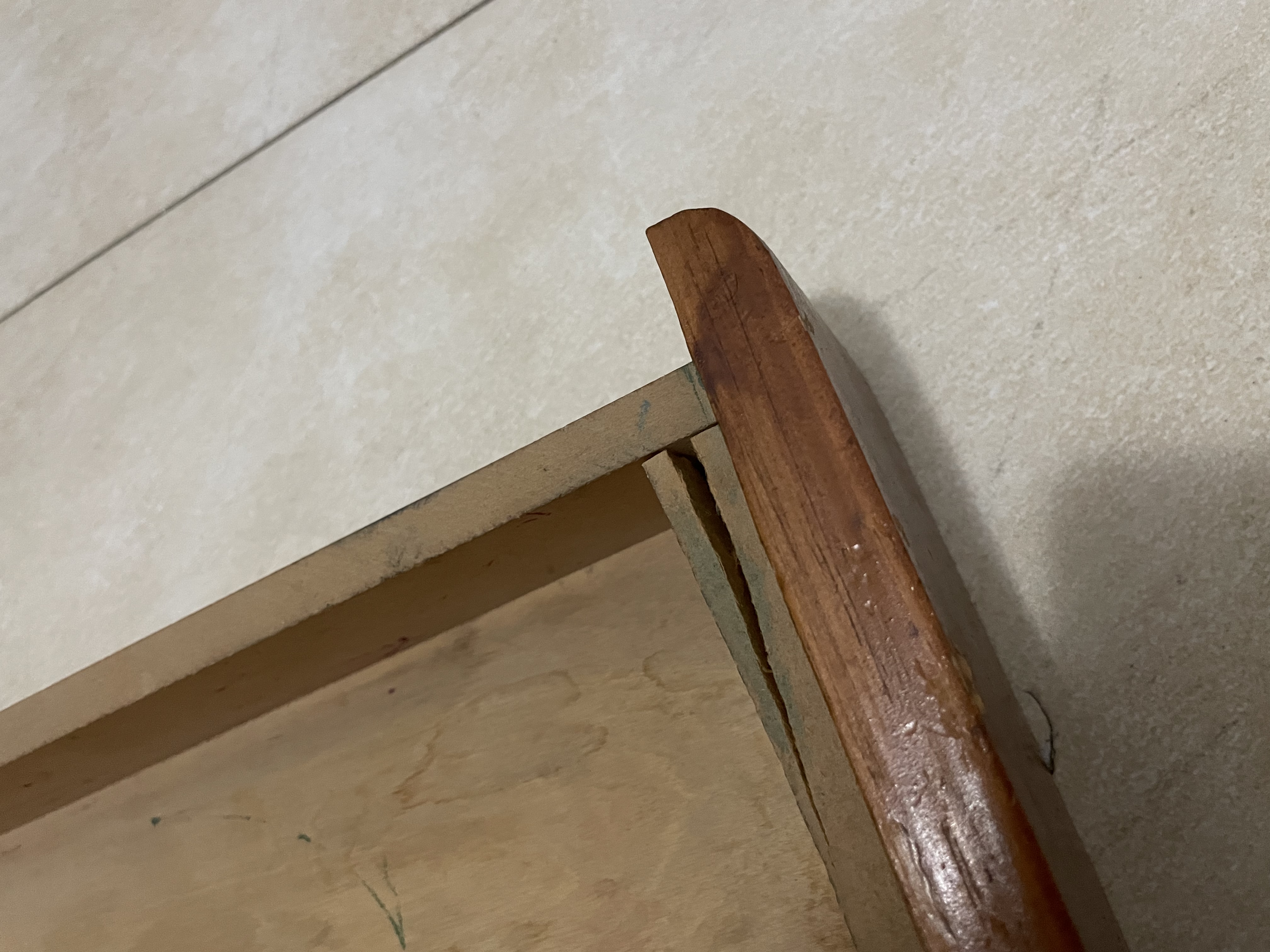

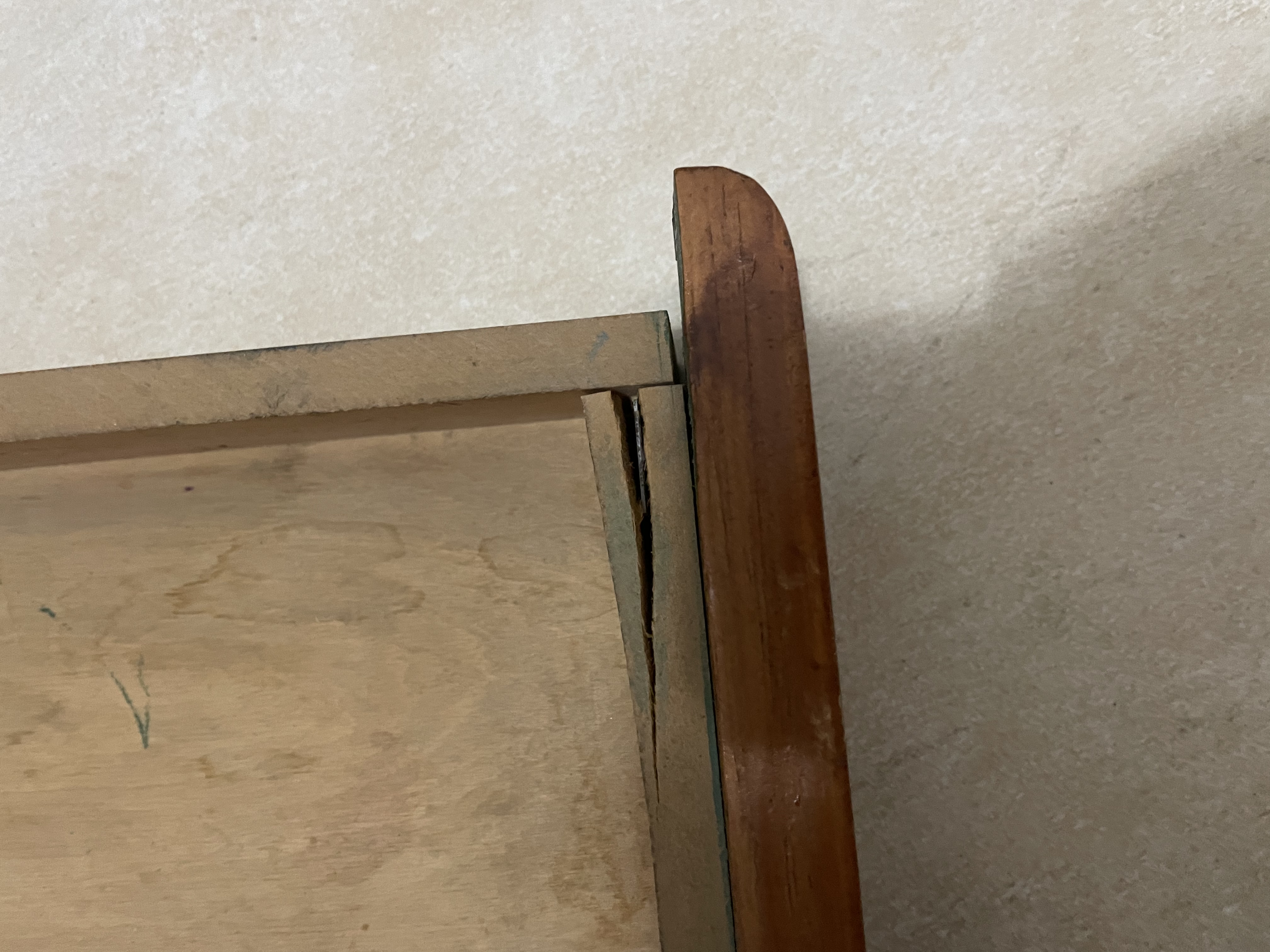

Как склеить трещину материала ДВП?

Dima_Belikov написал: материала ДВП?
Это МДФ. Ящик разобрать, склеить деталь на ПВА, сжать струбциной. Гвозди больше не колотить.
