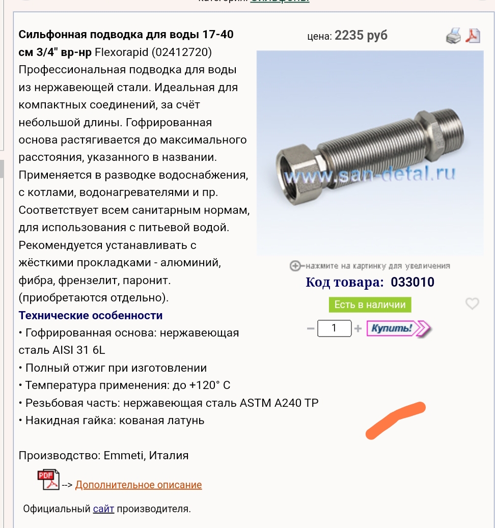

Вот этой можно доверять. Материал нерж. AISI 316L

Technik-san, спасибо! Она, зараза, вся нр-вр. Как и Parigi, кстати. А мне бы вр-вр...
