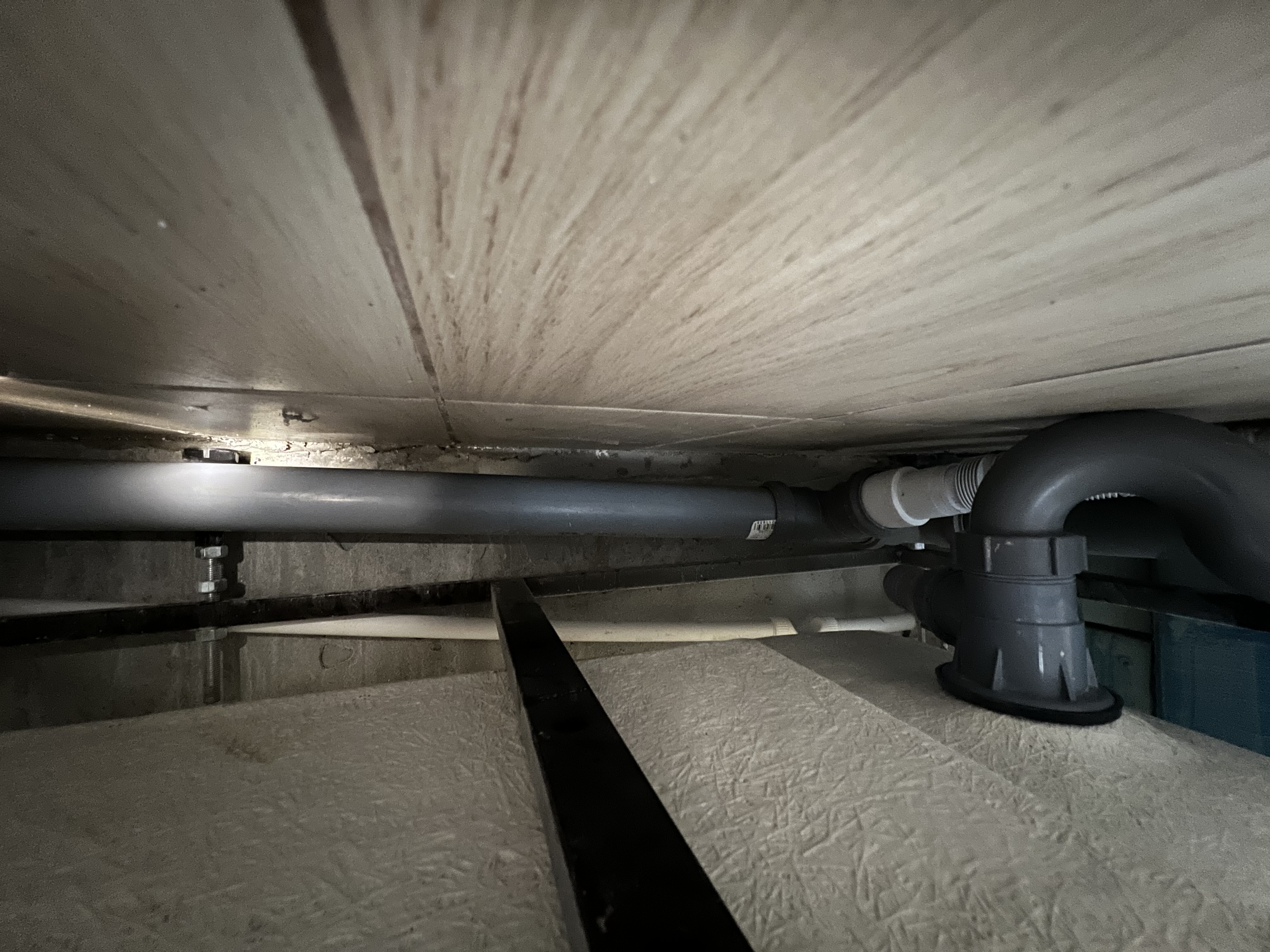

Здравствуйте! Как указано в заголовке связались с мастером весьма сомнительной квалификации. Здесь привожу пример одного из его многих творений в нашем санузле. Мы еще месяц не живем в квартире, а у нас протекали уже все узлы в ванной, кроме стиральной машины, которую этот мастер не подключал. Сейчас раздумываю над тем, чтобы делать экспертизу и подавать на него в суд. Пока останавливает только стоимость - 25 тысяч плюс расходы на юриста. А еще стены из ГВЛ сносить. Но это отдельная история.
Вопрос по канализации.

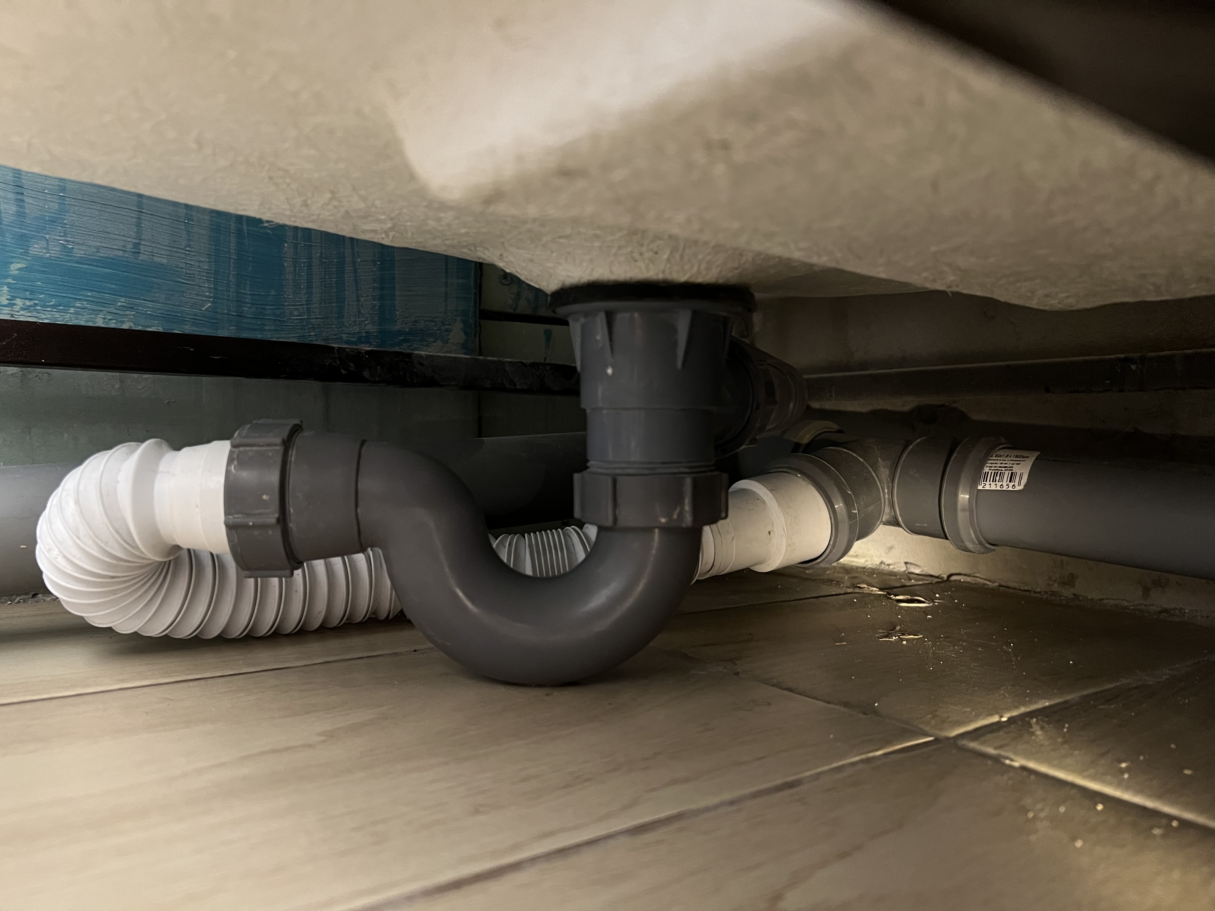

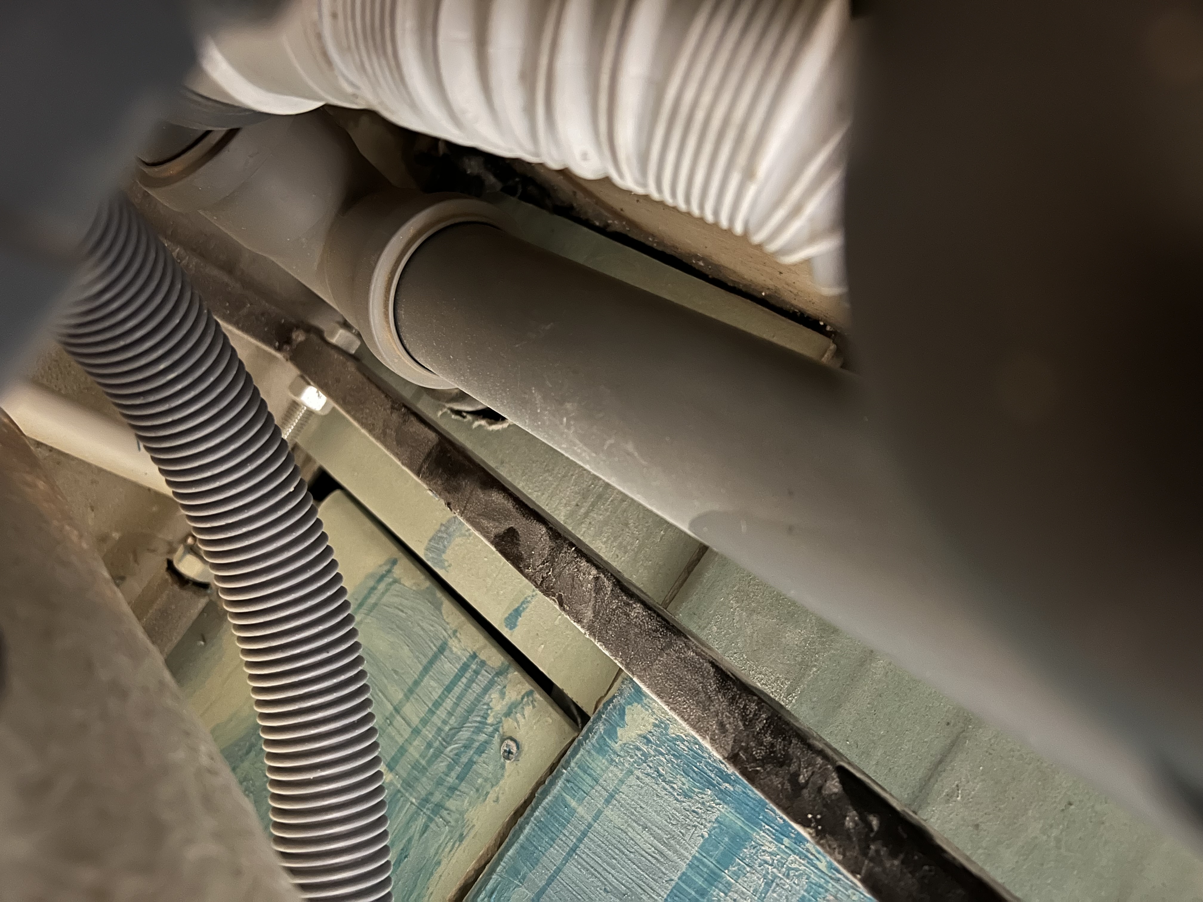

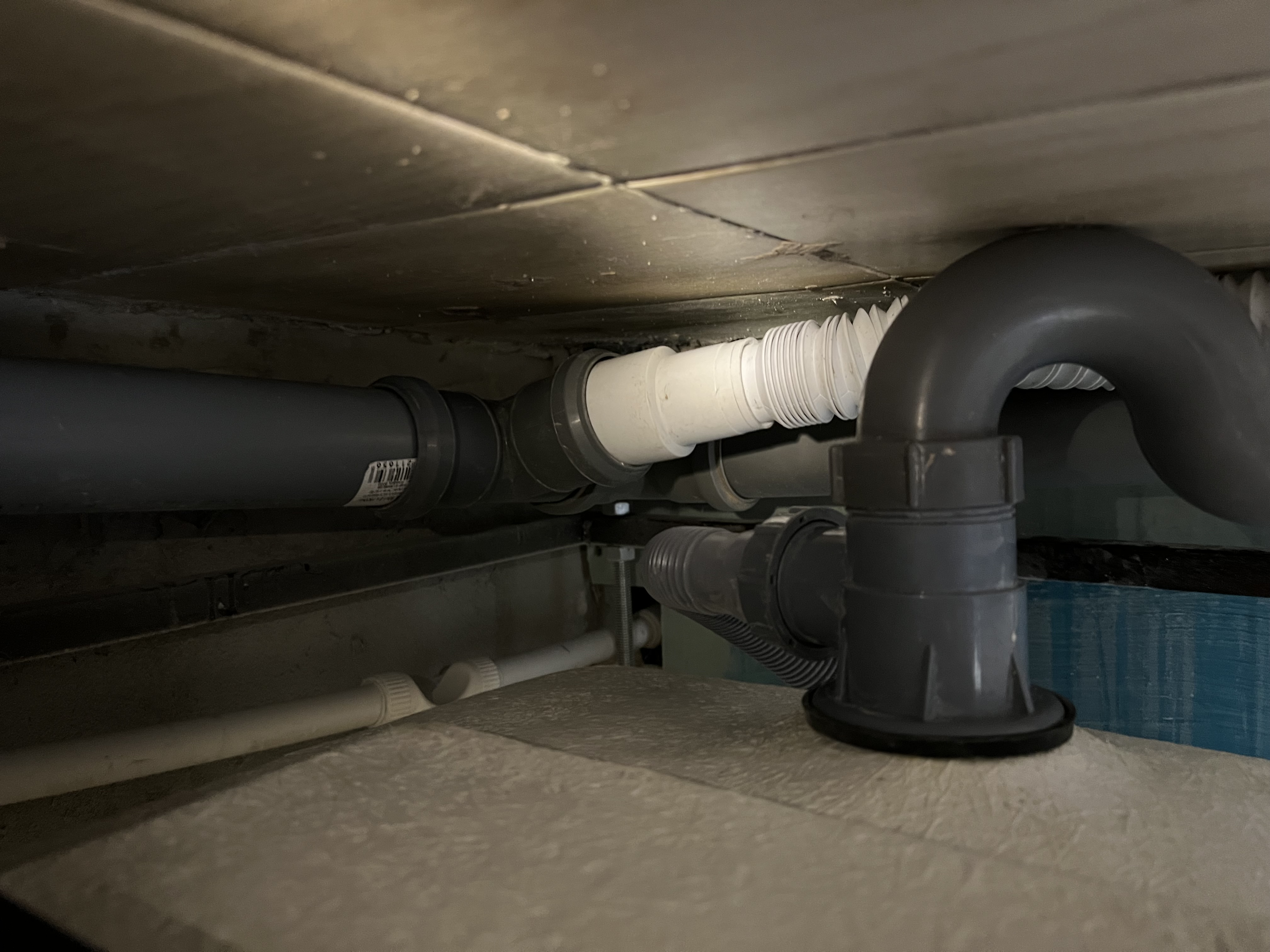

На фото видно, что труба канализации идет под углом. Она выше в месте входа в стену из гвл (за стеной туалет и канализационный стояк) и опускается по мере приближения к концу ванны, где эта труба поворачивает и дальше идет ввод шланга от стиральной машины. Наклон больше 10 градусов визуально. Это первое, что бросается в глаза.

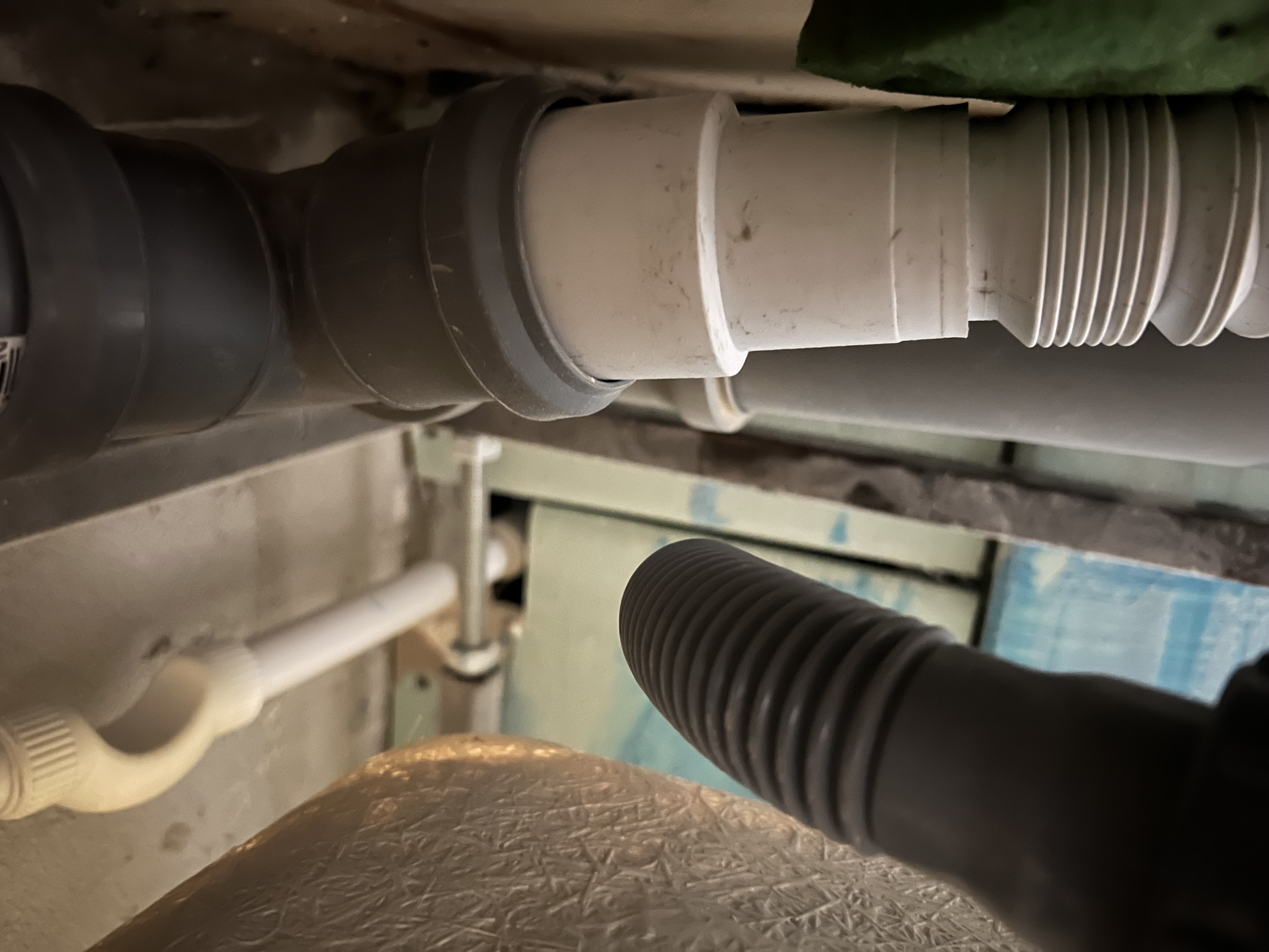

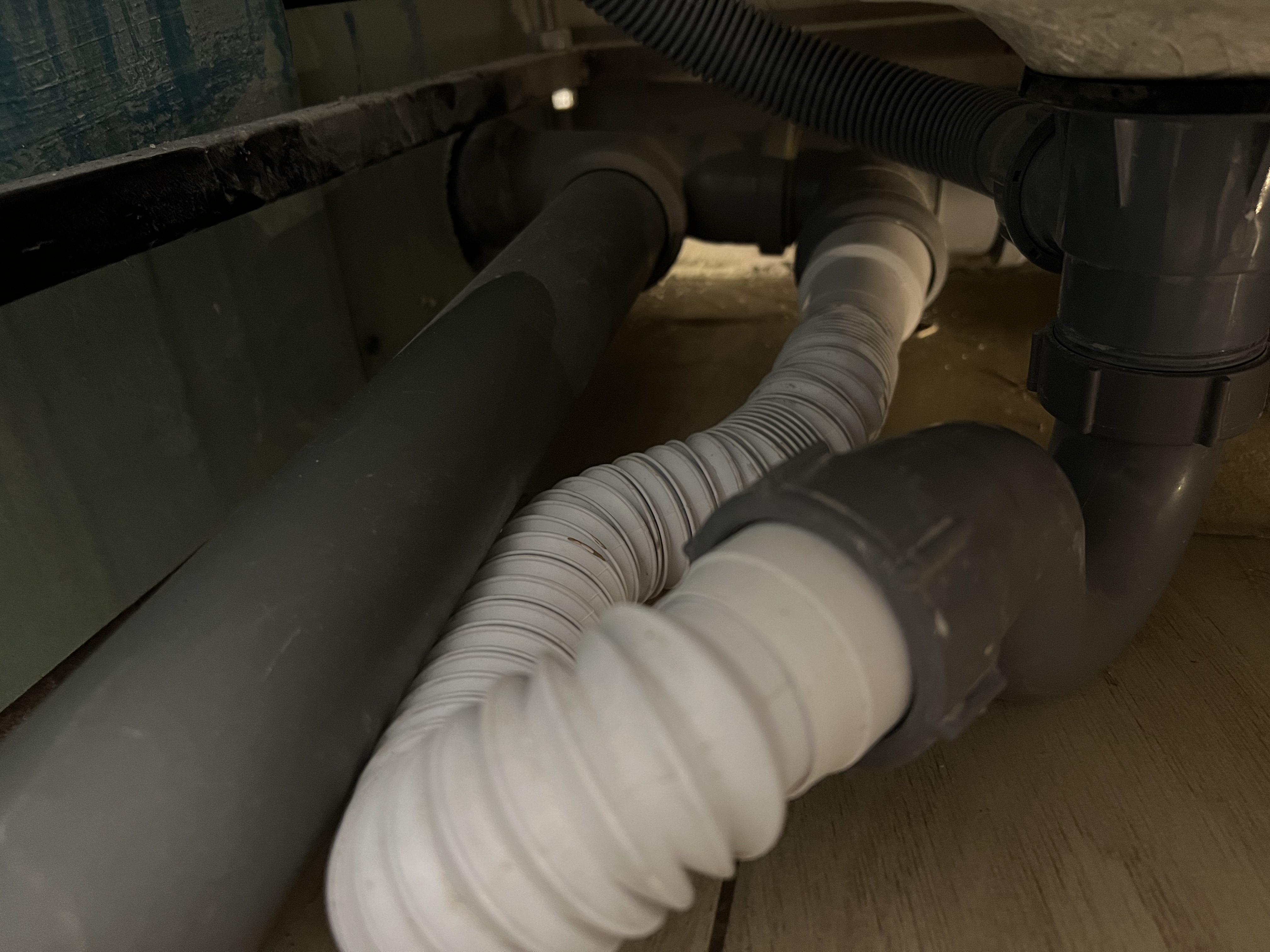

Второе, это подключение/соединение ванны с канализацией. Гофра сама по себе спорное решение, но она еще и идет снизу вверх в трубу. Такая же гофра у нас от умывальника идет и она недавно отвалилась просто от трубы канализации, когда я задела ее губкой (оттирала пол от затирки), залив все водой. Помимо этого протекает прокладка примыкающая к сливу в ванной при большом потоке воды.
Это то, что я вижу своим взглядом непрофессионала, наверняка еще что-то есть…
В душе конечно жду что мне знающие мастера напишут, что ничего страшного, все легко поправить, но подозреваю, что нам придется переделывать вообще все и судиться.

Nock, то, что на фото переделывать 100%. У вас явные контруклоны, и как вы знаете - вода вверх не течет. Надо ли переделывать серую трубу - по фото не видно - нужно ставить лазер и смотреть уклон. Для 50й трубы он должен быть не менее 2х см в сторону стояка.
С экспертизой и судом вопрос не простой. Суд может назначить повторную экспертизу и до этого момента ничего трогать нельзя... а это может и год тянуться. Можно попробовать провести экспертизу сейчас и стрясти с ломастера деньги по досудебной претензии, но вам виднее насколько это реально.
