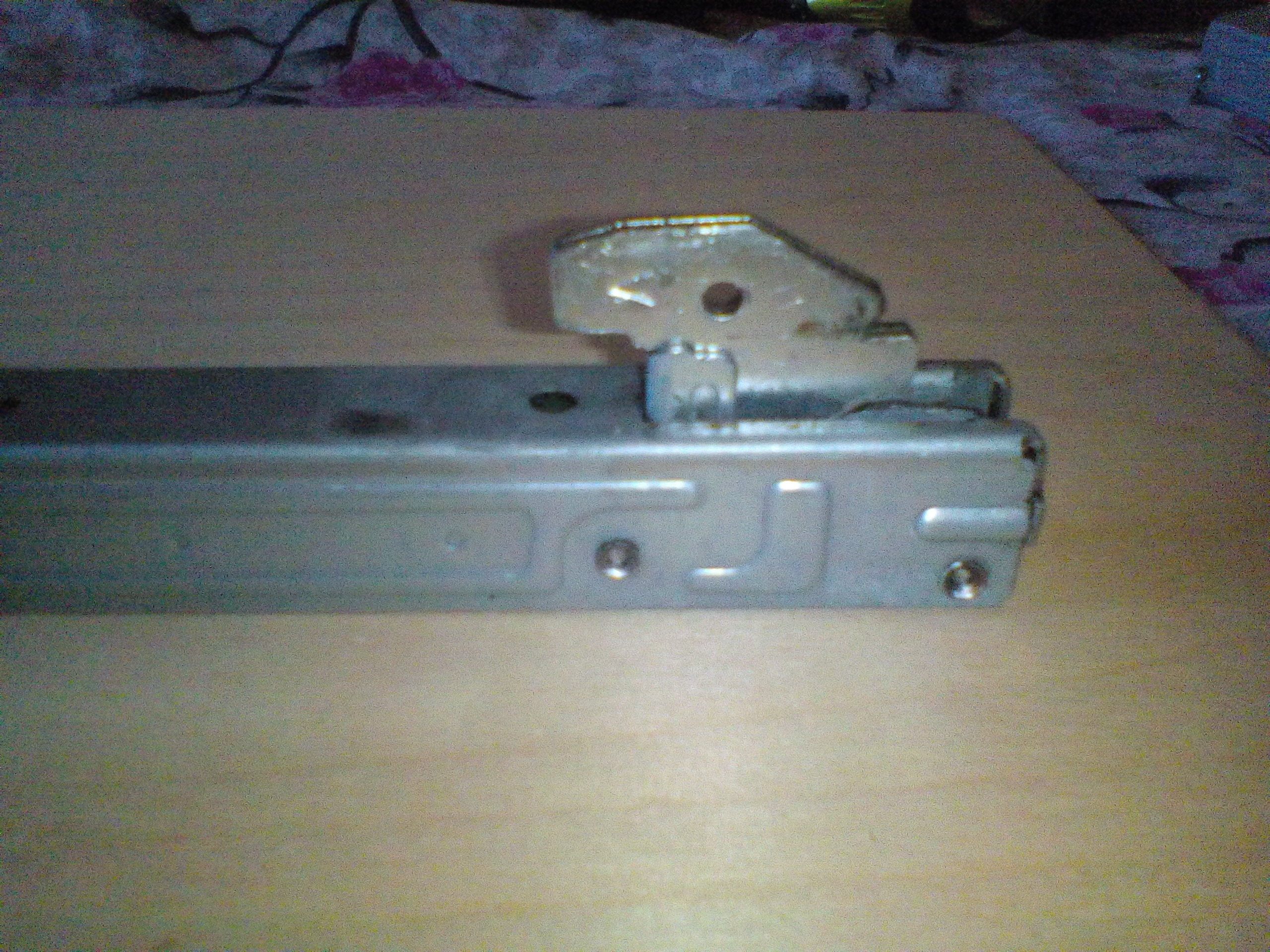

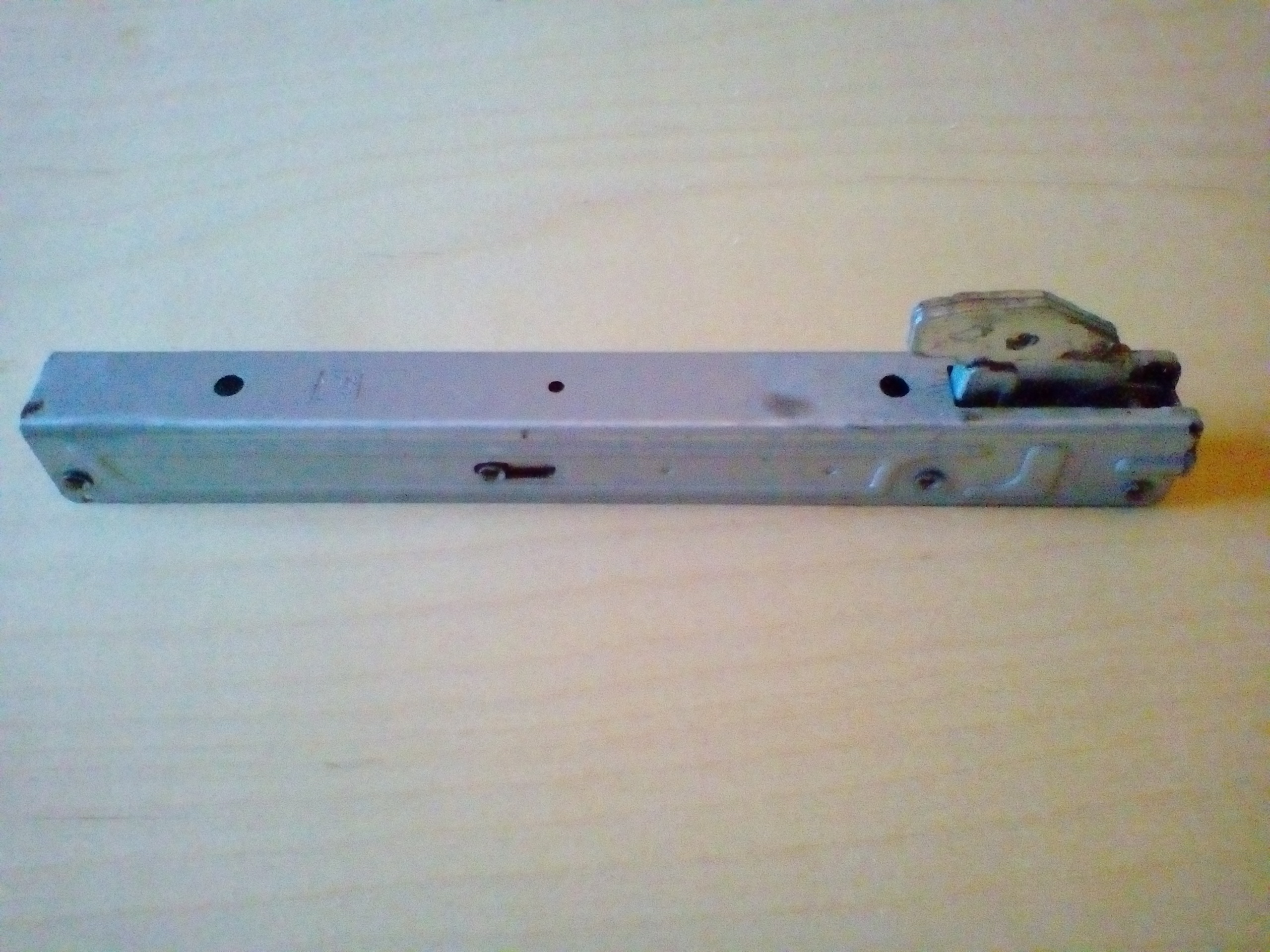

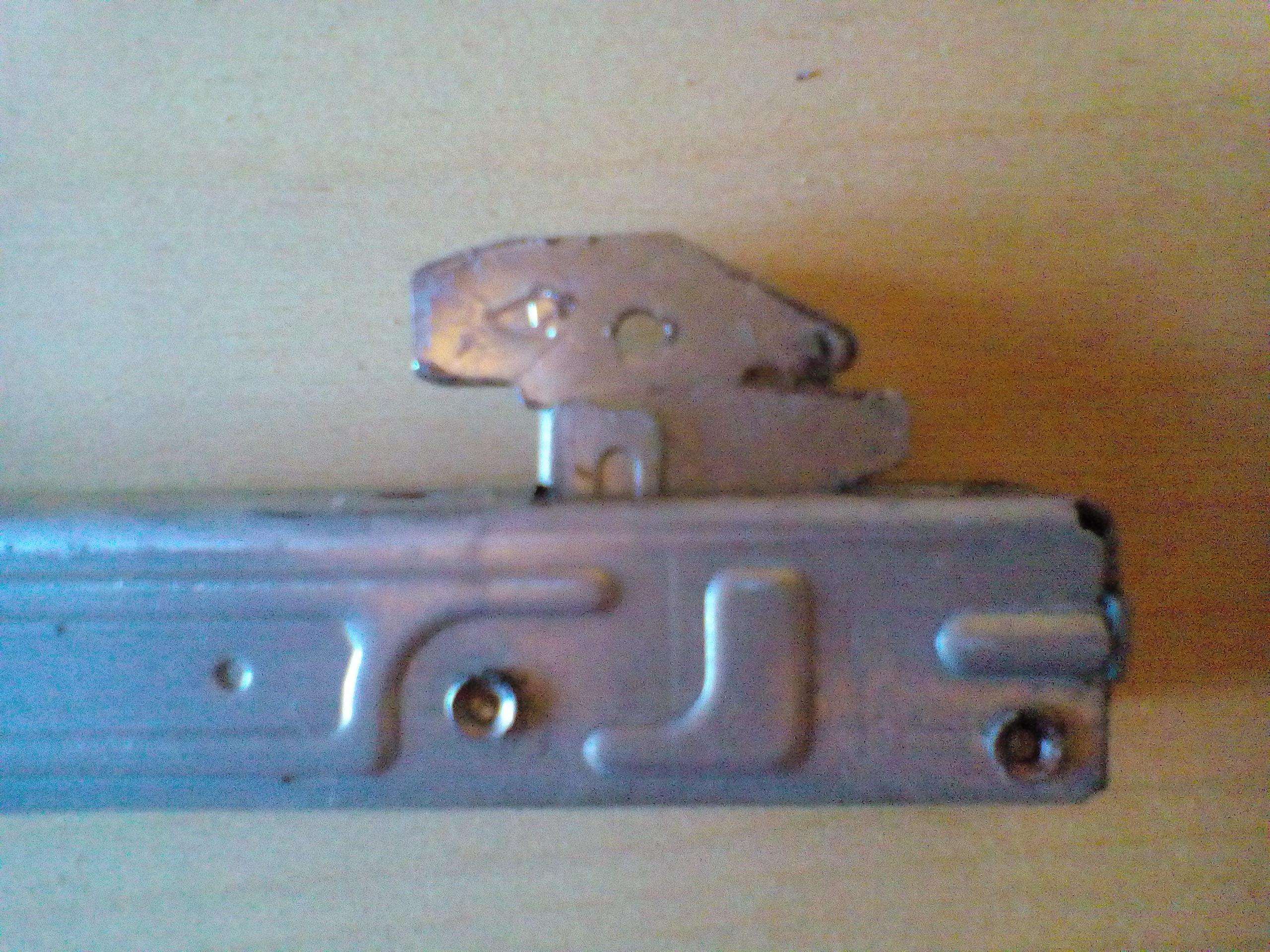

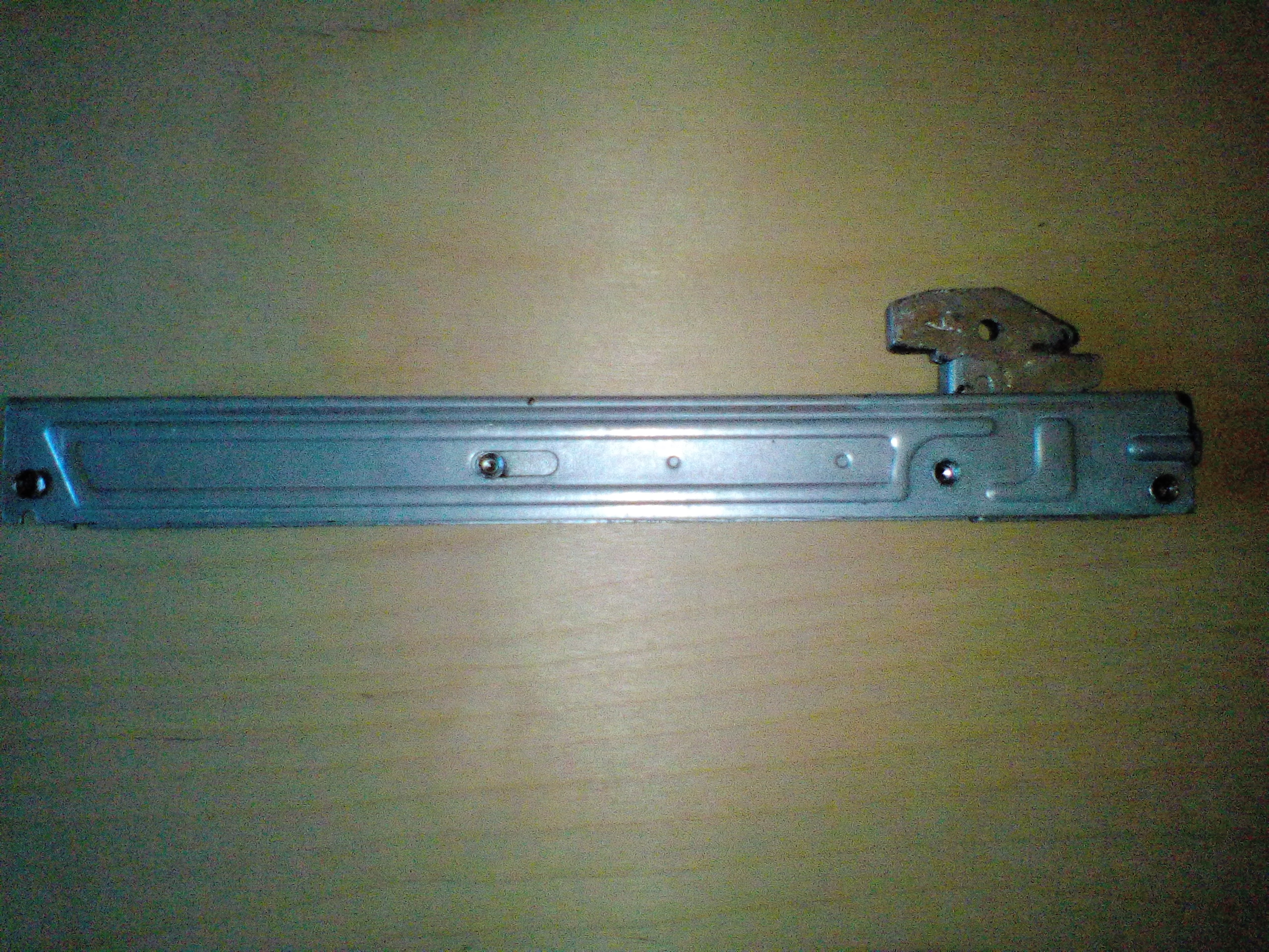

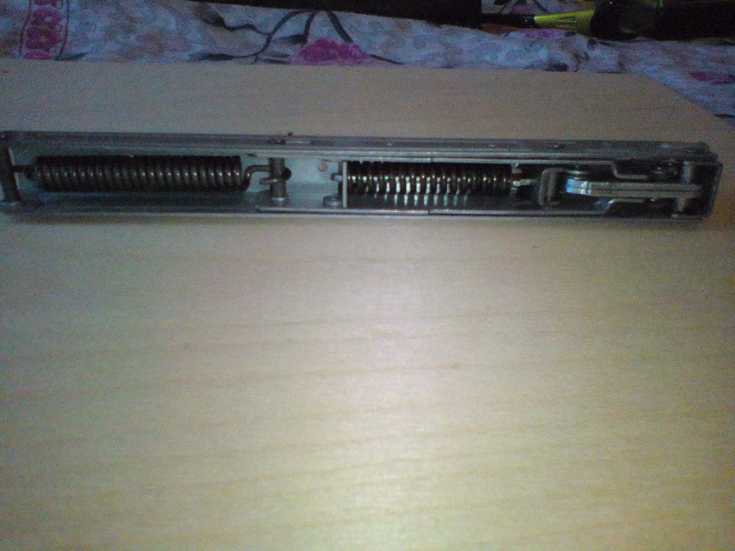

Здравствуйте. Проблема в названии темы. При манипуляциях с дверью духовки, когда дверь в закрытом положении (или близко к нему), язычок правой петли выскакивает из своего отверстия. За правой может выскочить и левая петля, но левая держится крепче. В принципе, можно, очень аккуратно открывая и закрывая дверь, избежать этой проблемы, но духовкой будут пользоваться жильцы, поэтому надо починить. Времени не так много.

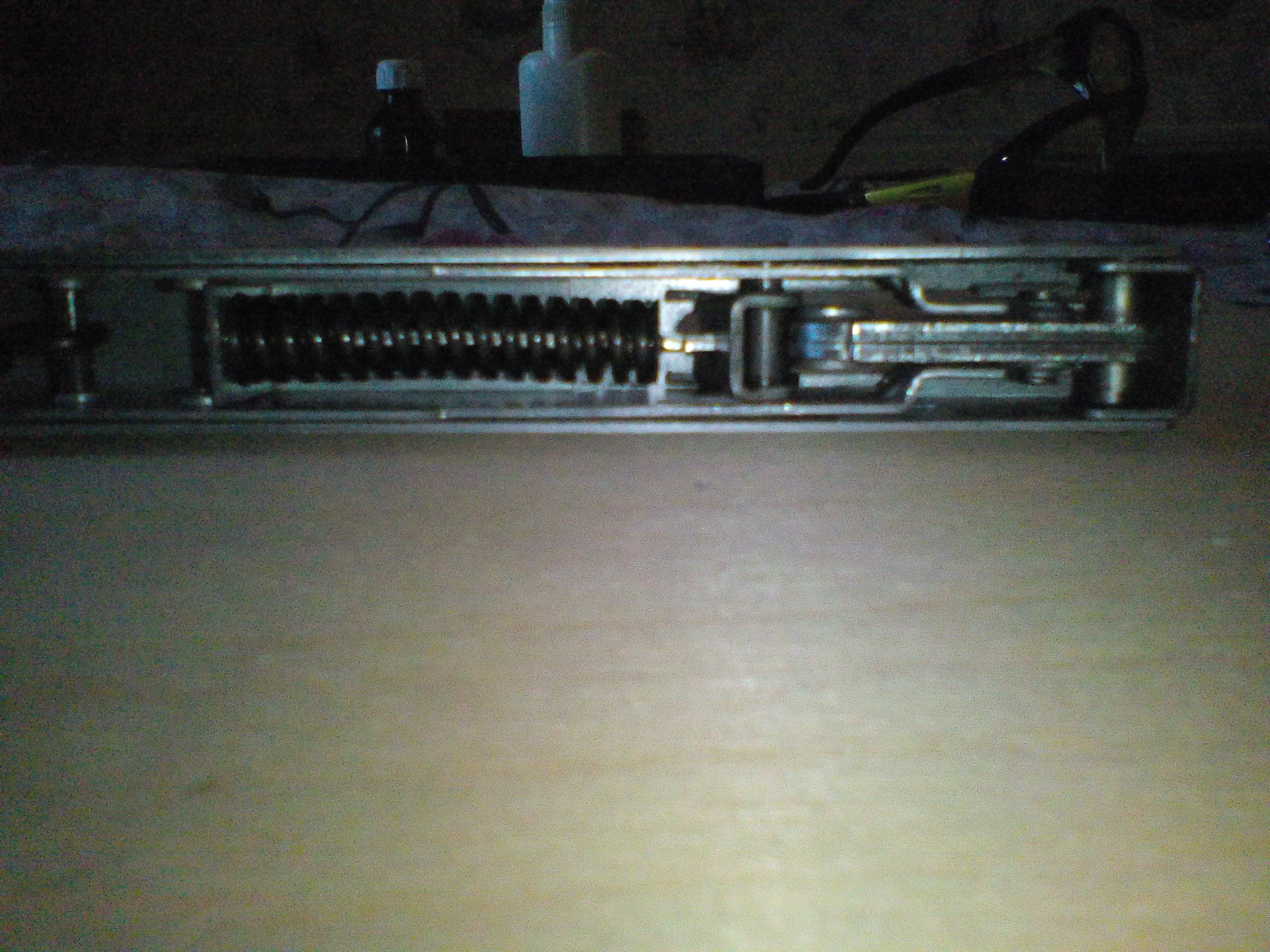

Я разобрал дверь, отсоединил петли, промыл их в керосине, побрызгал вдшкой. Не помогает. Думал, может, отверстия расширились, измерил - одинаковые, ширина в пределах 4.7-4.9 мм. На левой петле та часть язычка, что упирается в пружину, немного погнута, но с левой петлёй как раз проблем нет.
Фото петель прикреплю.

Ne0n, не правильно используете! кронштейн(крючок) должен быть снятым всегда под 45 градусов, петля должна упираться в корпус петли, а лучше найдите инструкцию, там нагляднее!!!

alex50, инструкцию если только в Интернете найду. Модель плиты даже пока не знаю, надо её ещё раз осмотреть, может быть, где-нибудь указано. Плита "по наследству" досталась, документации с ней не шло
alex50 написал: кронштейн(крючок) должен быть снятым всегда под 45 градусов
Это вроде бы понял
alex50 написал: петля должна упираться в корпус петли
А вот это не пойму. Не растолкуете?

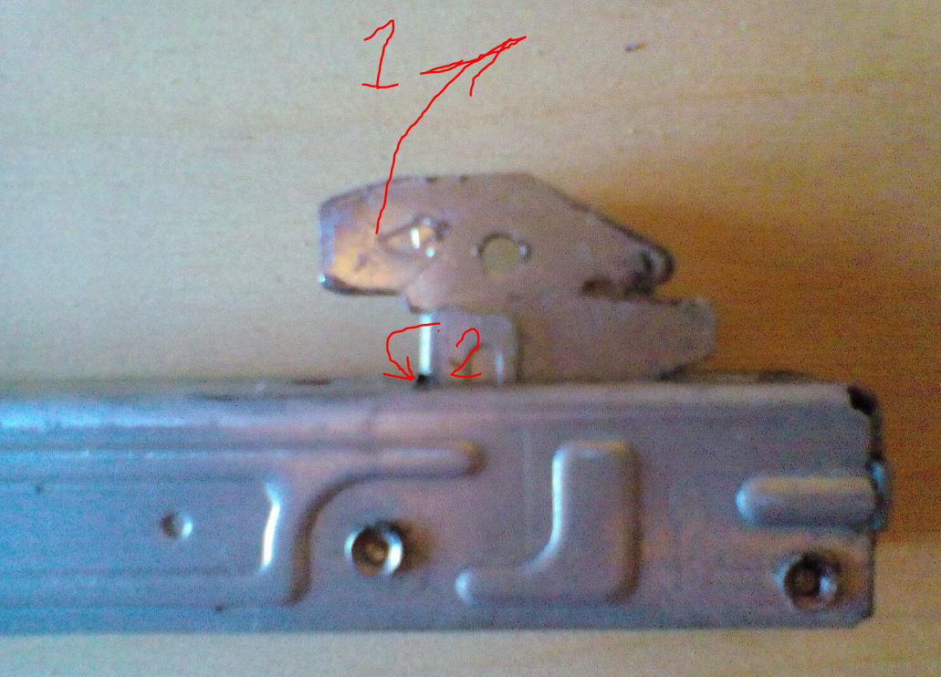

в ютубе есть видео, как снимать дверцу и ставить обратно!...чтоб петля не вылетала из посадочного места! Славик64 показал, что делать! скорее всего неправильно снял дверцу! И какой то поломки я не вижу!.. поищите похожие темы на форуме!

Стало понятнее, спасибо. Вот те две детали, обозначенные цифрами на картинке Славика64, у меня, скорее всего, заклинило вместе. Как-то именно эту проблему надо будет решить. Спасибо всем растолковавшим ) Вот будет чуть больше времени, подробнее изучу эту тему про петли, результатом обязательно поделюсь!
