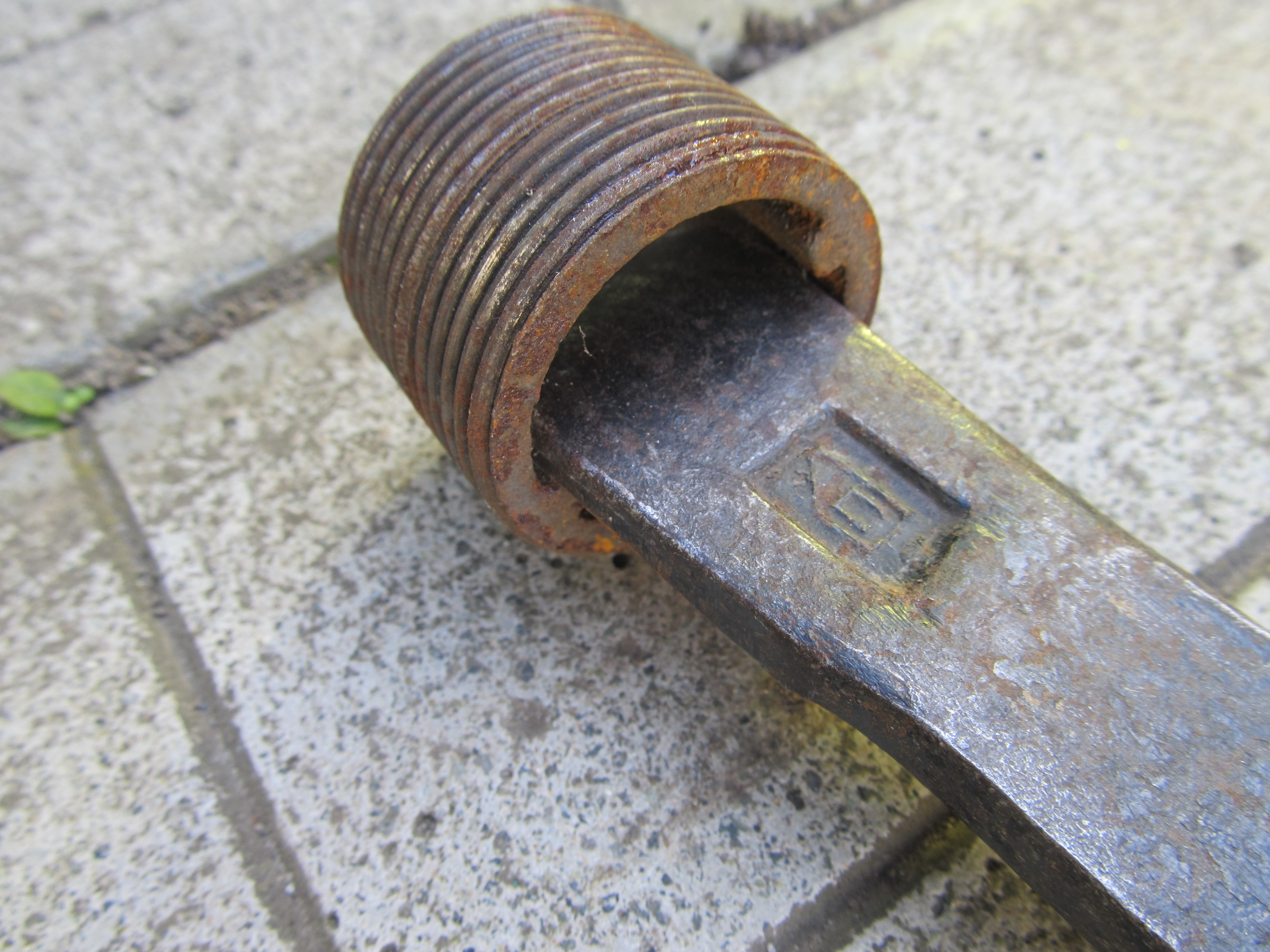

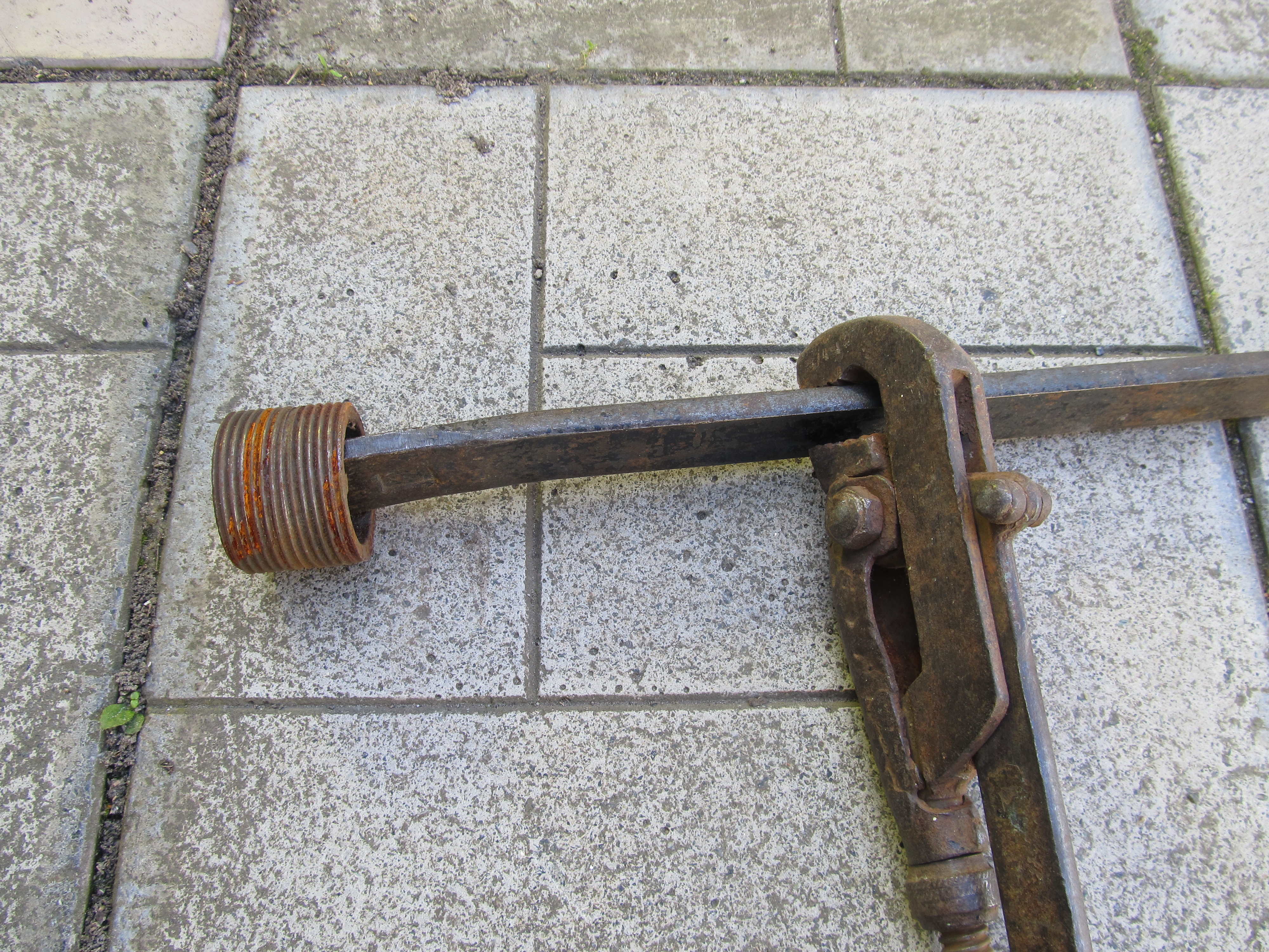

Пилить-то зачем? Вам открутить 1 секцию - даже ключ не нужен. Откручивайте пробки, подходящей плоской железкой (монтировкой) шириной 32мм и газовым ключем вывертывайте ниппели (крутить надо по очереди на 2-3 оборота).

калямба написал: Вам открутить 1 секцию - даже ключ не нужен.
А вот такого видосика не было

bambr+ написал: А вот такого видосика не было
Без видосика, по 2 фото предельно понятно
