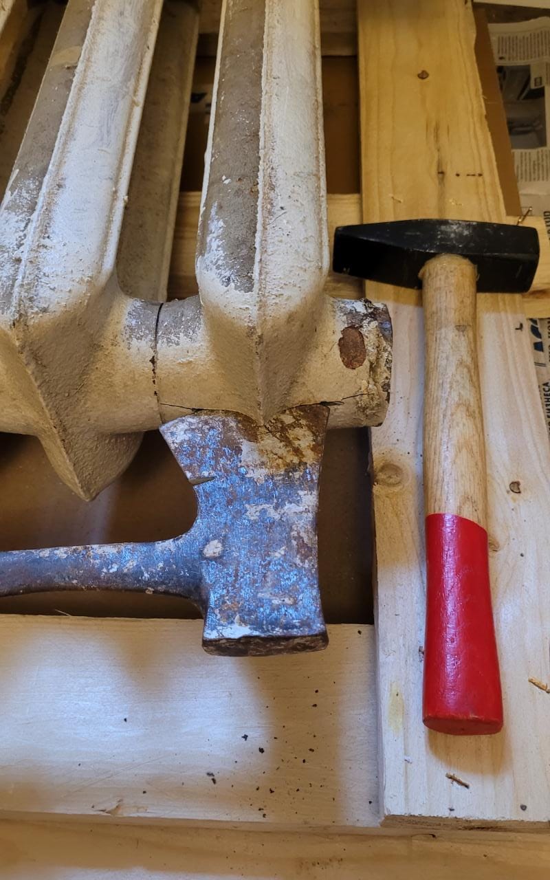

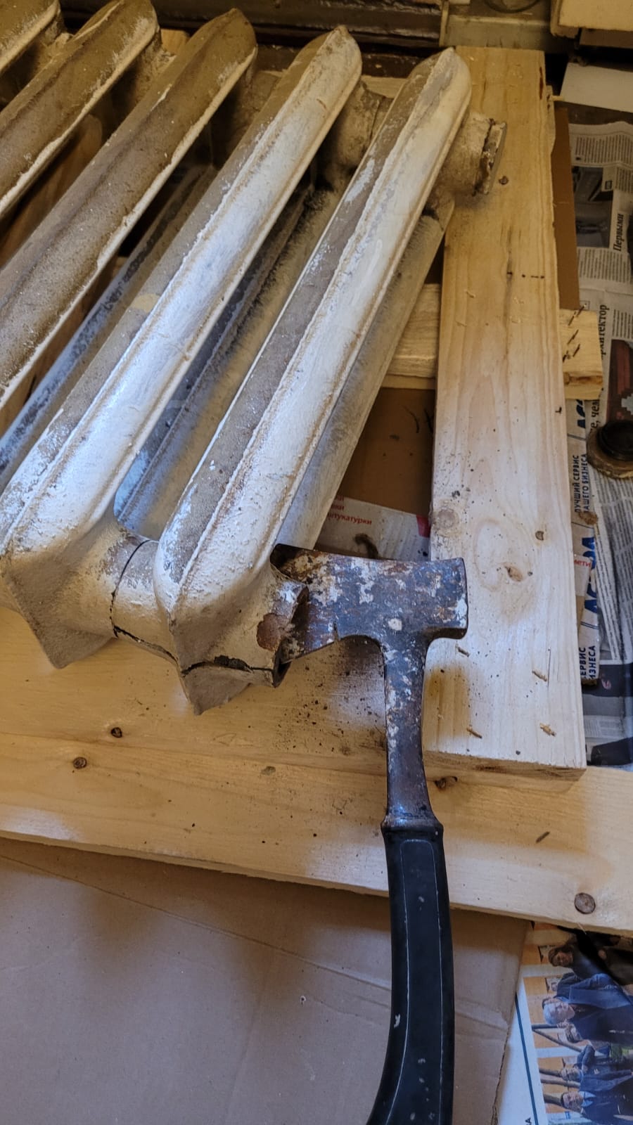

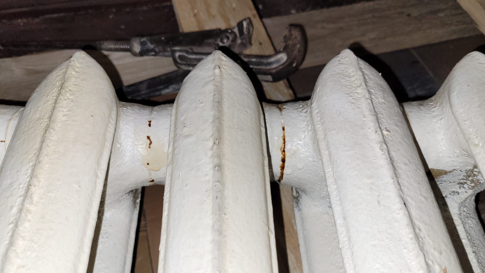

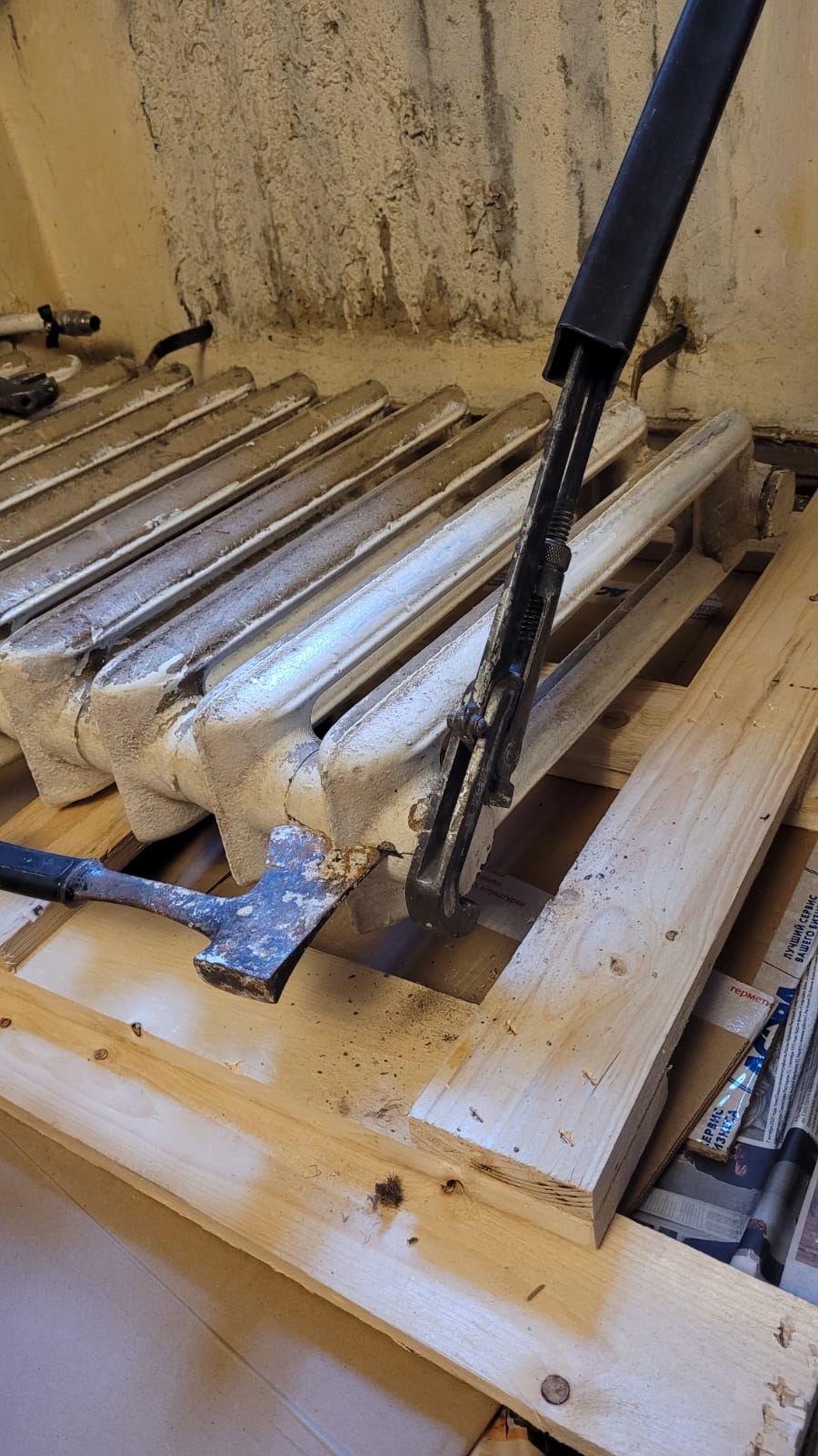

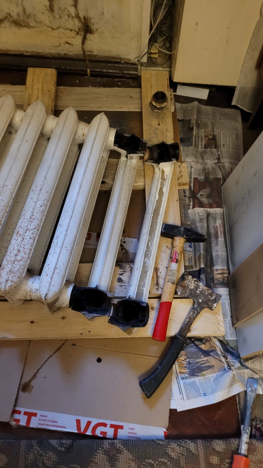

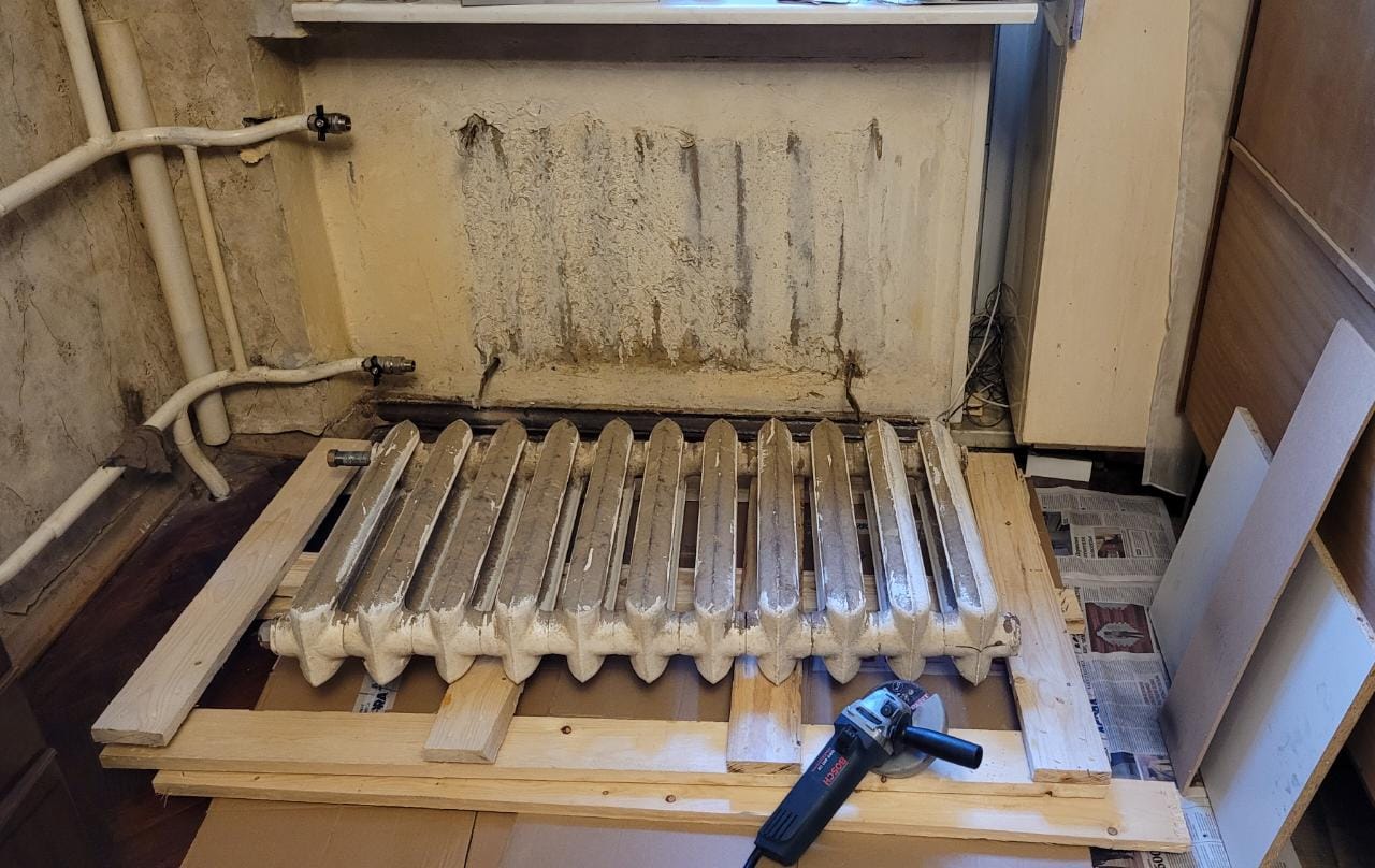

Спасибо за замечания и советы - все по делу и важно )) Боялся. Но глаза боятся, а руки делают. 30 минут на поиск досок и картона, 30 минут на пиление и раскалывание - изи. Стучал легко, надеюсь, что не потечет )) хотя и так есть ржавые следы по стыкам. Пока все по плану
Сообщений: 139194
14.08.2023 в 20:47:20
И смысл это опять ставить?

Ну времени же написал заняло очень мало, реально. Еще может часик на поиск инфы по теории - благо на эту тему навалом. Искать, заказывать, доставлять - точно дольше и дороже. А тут только электричество и 20% пильного диска, ну и лен. 20 лет назад поставили эти, не текли. Такие вот следы есть, не знаю уж к чему и от чего. А так вроде резинки между секциями. Разбирать и собирать я конечно не буду. Куплю, если потечет новомодный. А так мне конечно по кайфу ковырятся, т.к. легко и результат есть. С кронштейнами конечно не понятно совсем

Неее...это ерунда все, промежуточный результат не стоит ничего. Итоговая сумма - по результатам установки и запуска осенью. В том то все и дело, что данный проект выйдет дороже, чем новый биметалл прикрутить на сгоны из леруа и кронштейны м8. С чугуном такое не прокатит. Поэтому никто и не делает.
Правильное сохранение чугуна выглядело бы по другому. Демонтаж, реставрация, укорачивание. Переустановка. Врезка со сваркой в стояк новыми трубами. В принципе без разницы, новый это будет чугун или старый.
Сейчас, кстати еще не поздно. Тем более, что краны стоят. Можно повесить радиаторы там, где нужно и соединится на сварке со стояками.
