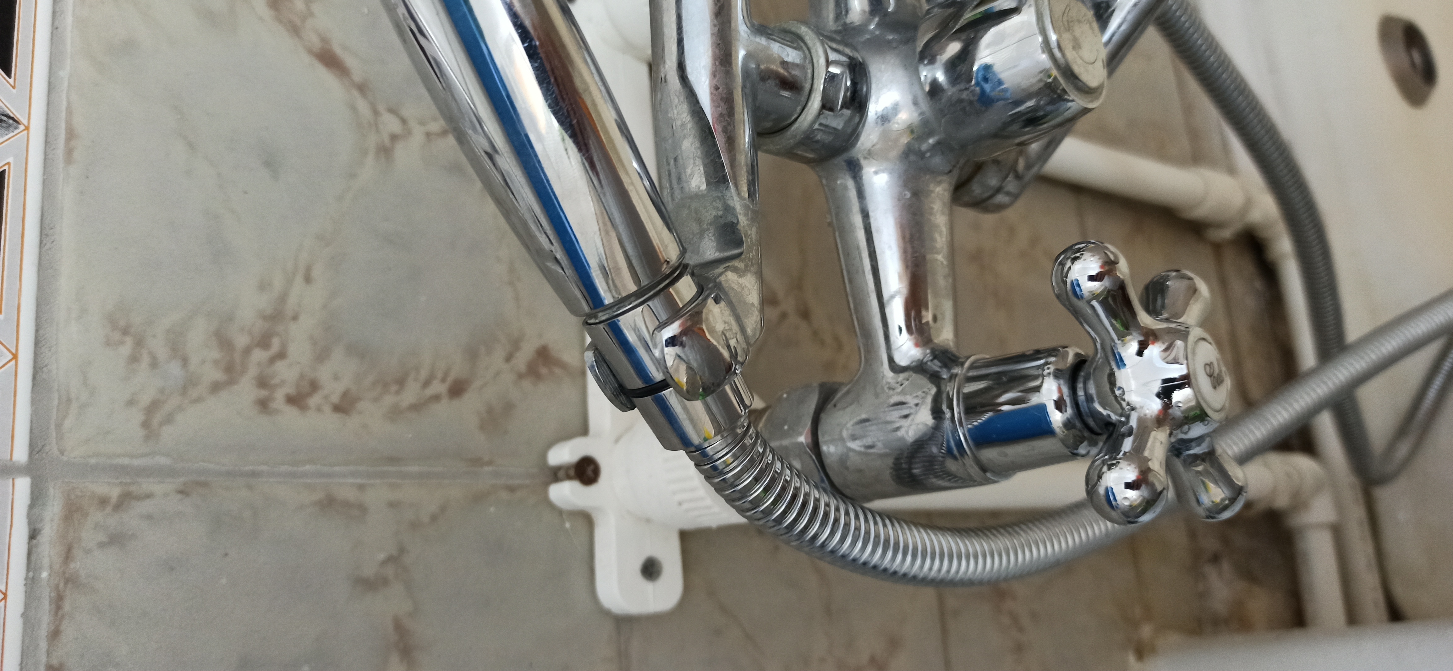

Славик64 написал: Правую крутилку вправо до конца. Левую пока на минимум газа.
Сравниваем душ/лейка. ???
Вы всё это сделали? Какая тем-ра с лейки и какая с гусака?

14.08.2023 в 23:40:08
FizX написал: Славик64, нет,
Покажите место, где вкручивается шланг.

14.08.2023 в 23:41:43
Славик64, правую если убавляю - напор уменьшается, добавляю - увеличивается (регулятор работает) но разница между гусаком и душем все равно сильно большая (кран 38 градусов, душ до 65). Я выставил регулятор протока (правый) посередине и открутил лейку от шланга. Температура растет очень немного - до 42 поднялось (без лейки, через шланг).

14.08.2023 в 23:48:14
FizX написал: (регулятор работает)
Не волнует! :killyourselfbywall: Сделайте как я сказал выше. Именно так!

Сообщений: 14
14.08.2023 в 23:48:22
Славик64,то есть нужно купить лейку с большим протоком? С большим количеством отверстий?

Сообщений: 14
14.08.2023 в 23:49:13
Славик64, я сделал, температура уходит все равно... Примерно до 60 - 65

14.08.2023 в 23:50:24
FizX написал:
Славик64,
FizX, мне это незачем. Открутите шланг и покажите с торца.

14.08.2023 в 23:51:51
FizX написал: Славик64, я сделал, температура уходит все равно... Примерно до 60 - 65
FizX, а с гусака?

14.08.2023 в 23:53:25
FizX написал: Славик64,то есть нужно купить лейку с большим протоком? С большим количеством отверстий?
FizX, конечно лучше, но совсем плохие не бывают.(не видел)

15.08.2023 в 00:14:21
Славик64, я сделал, температура уходит все равно... Примерно до 60 - Славик64,с гусака 38 с душа постепенно поднимается до 55 - 60 если вправо до конца.
