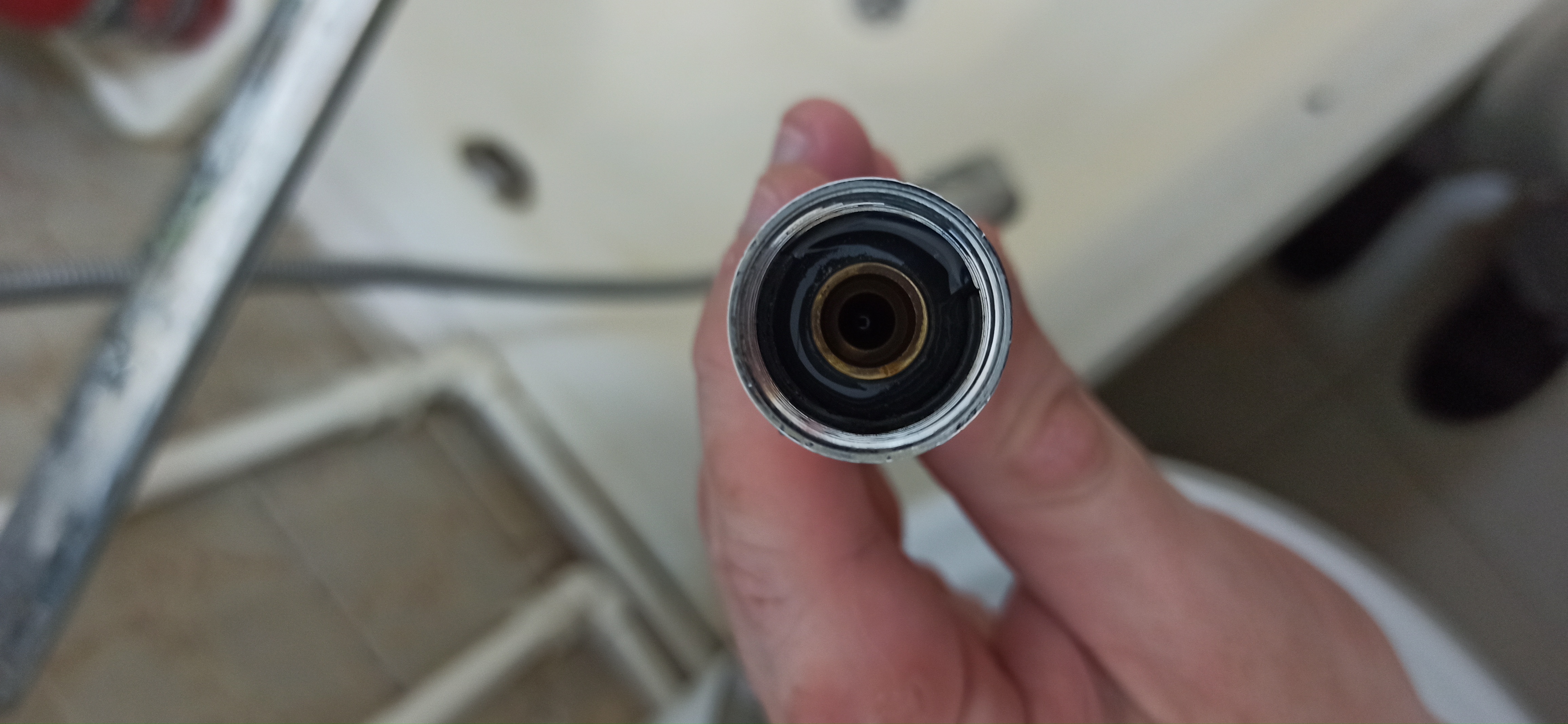

Славик64, походу лейка забита при внимательном рассмотрении внутри отверстий отложения (трудно заметить)

FizX написал: (трудно заметить)
Совсем не трудно. Даже по тоненьким струйкам можно догадаться.

Славик64,

FizX написал: Славик64,
FizX, это шланг, а нужна была лейка. Но уже не надо, так как:
FizX написал: Славик64, походу лейка забита при внимательном рассмотрении внутри отверстий отложения (трудно заметить)
