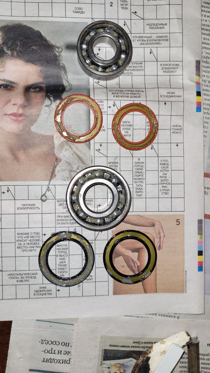

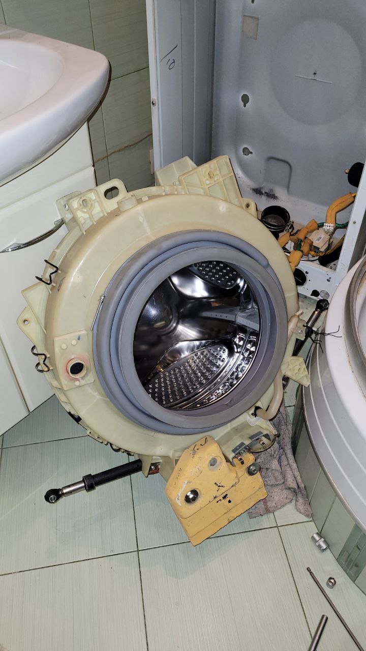

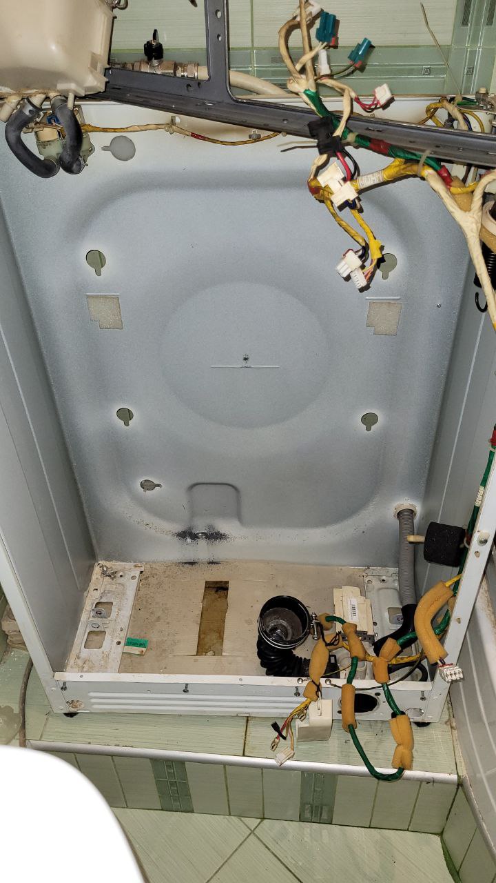

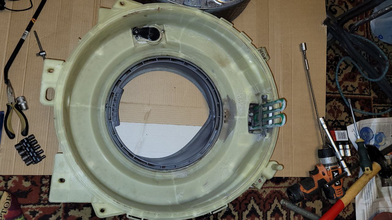

Появился недавно сам конкретный шум, то есть, то нет, явно с вращением барабана в режиме стирки. Сливной насос не шумит. Руками шевелил и крутил - все ОК.
Думал крестовина или подши. Разобрал - все в норме. Люфта особо нет, но есть 0,7-0,8 )) Насыпалось под мотором (на фото корпуса без барабана), но то вроде щетки

bambr+ написал: Думал крестовина или подши. Разобрал - все в норме.
Как вы определили, что подшипники в норме? Когда шум говорит об обратном.
Коль уже вскрыли меняёте подшипники и сальник на новые. Болты крестовины, если ослабли раскрутите, почистите и застопорьте подходящими составами для этой цели.

Люфт не маленький. Проверьте еще задевание за тэн и тд

ser000 написал: Как вы определили, что подшипники в норме?
Ну люфт маленький, смазка сохранная, сальник не пропускает, вращаются без явных дефектов. А от чего из подшипника могут быть такие звуки?
Т.к. никаких явных дефектов обнаружено не было, в т.ч. следов задевания, поменял подши с сальников, пока работает и не шумит. (жаль нет кондесаторов, а то и их поменял бы)

bambr+ написал: Ну люфт маленький
Даже маленький люфт на подшипниках и есть неисправнть, а он то и шумит. И это ведь люфт вы смотрели без оборотов и без нагрузки, а на тысяче оборотов и нагрузкой...
bambr+ написал: поменял подши с сальников, пока работает и не шумит.
Ну вот, а говорили исправны.
bambr+ написал: Т.к. никаких явных дефектов обнаружено не было
Основной дефект: не точное изготовление и/или некачественные материалы.
bambr+ написал: (жаль нет кондесаторов, а то и их поменял бы)
Ну это не проблема были бы деньги и желание, но наверное стоит остановиться - работает, не трогай, а то и сломамть можно.

Оказалось, что бачок переполняется водой, просаживается и начинает теперь вал мотора о заднюю стенку. Датчик? И еще течет вода из маленького шланга ближе к верху бачка от устройства у панели управления (видео белый около 5 мм диаметром на нем черный поролоновый цилиндр).

Вот лопнула камера прессостата. Надеюсь, что это окончательная причина. Думаю теперь искать новый или этот проклеить и чем? Или из чего новую камеру сделать? !#[https://youtu.be/sos1NvQlQ64]
