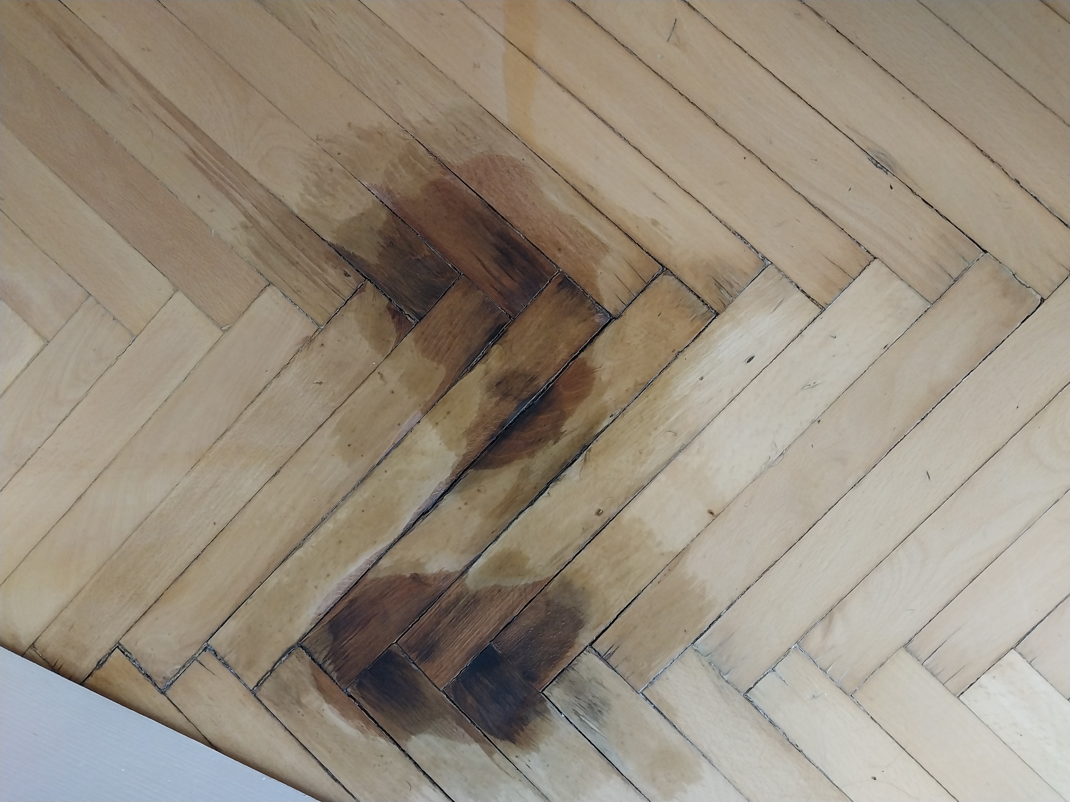

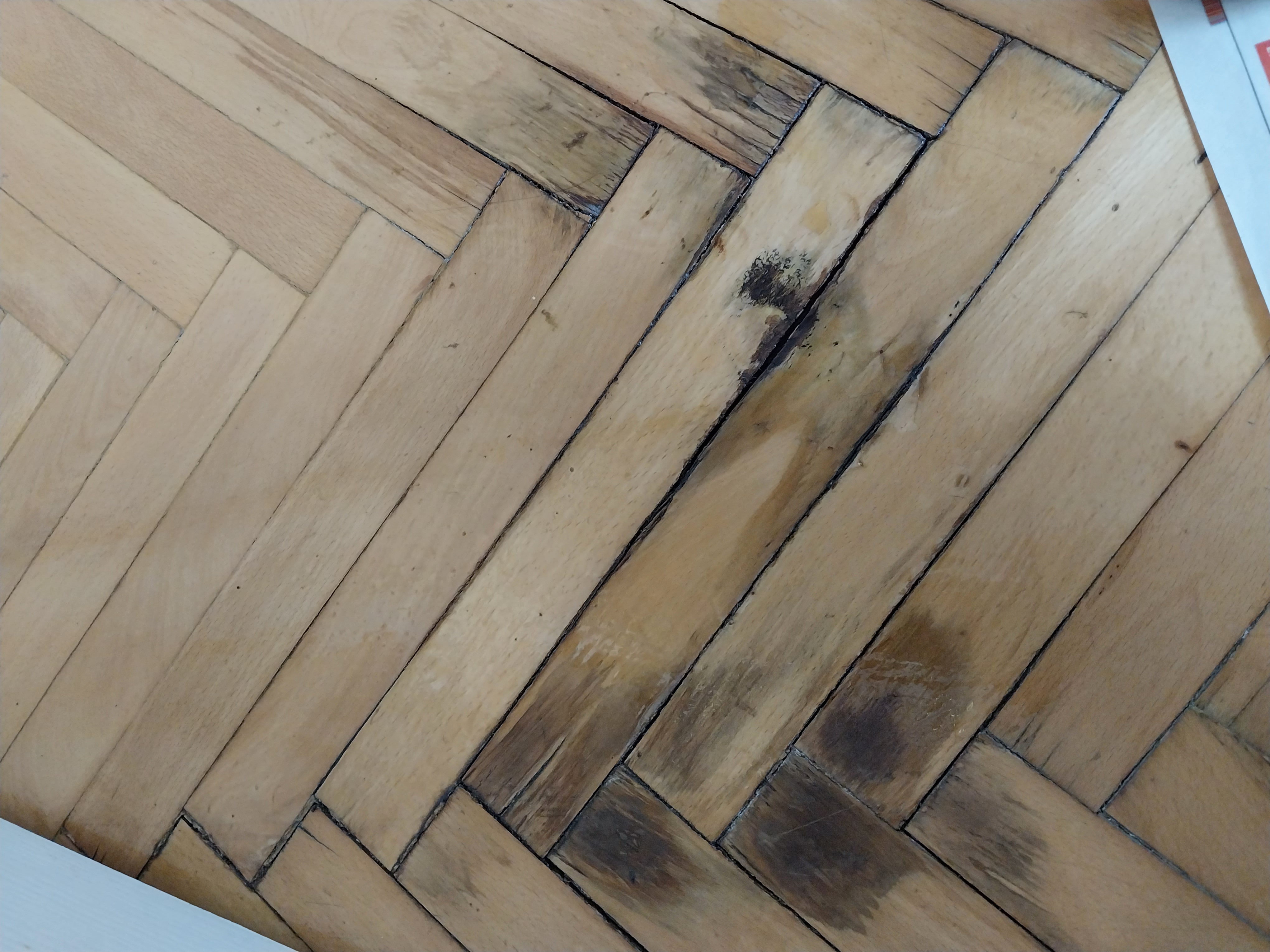

Здравствуйте, уважаемые мастера, прошу проконсультировать: обнаружил подгнивший паркет под холодильником, см. Фото. Начал его счищать дрелью с насадкой с шкуркой 40 до бела, потом отполировал 120, обеспылил, высушил и начал красить лаком Дуб. Вместо того, чтобы паркет окрашивался в цвет, появились бордовые и чёрные пятна. См фото. Подскажите, пожалуйста, почему так происходит и как добиться правильного окраса? Спасибо. Это до фото: краска на алкидной основе такая https://leroymerlin.ru/product/lak-parketnyy-luxens-polumatovyy-cvet-dub-075-l-18556103/

Это после высыхания второго слоя лака

Вот такая вот картина.

zigmund написал: Подскажите, пожалуйста, почему так происходит и как добиться правильного окраса?
Судя по фото, паркет раньше был покрыт водным лаком. Вы сняли этот лак до голой древесины в проблемной зоне. После покрыли алкидным лаком, ещё и затемнённым, как я понял. Результат ожидаем: лак окрасил голую древесину в обещанный производителем цвет. В местах, где старый водный лак остался, паркет почти не потемнел. Как минимум, снова всё отшкурить до голого дерева, потом покрыть лаком, но на водной основе. О том, что проблемная зона будет незаметна после всех перечисленных работ, не мечтайте. Но страшного результата, как на фото, точно не получится.
zigmund написал: паркет из дуба
Паркет не из дуба, паркет буковый.

Спасибо, нам ранее сказали, что он из дуба, а менять паркетный доску не нужно в проблемном месте? Лак паркетный на водной основе любой фирмы взять?

А чем шлифовать? Я делал круговой насадкой на дрель шкуркой зерном #40, а потом #120. Но при этом задевается шлифовальным кругом и нормальный паркет.

zigmund написал: менять паркетный доску не нужно в проблемном месте?
Если после шлифовки будут видны реальные изъяны и потемнения плашек, то лакировкой они не исправятся. Лучше провести замену таких плашек на новые того же размера той же породы древесины. Штучный паркет в этом плане очень даже ремонтоспособен.
zigmund написал: Лак паркетный на водной основе любой фирмы взять?
Любой. Всё равно будет видно, что место отдельно покрывалось, даже при использовании того же лака, каким был покрыт паркет ранее. Матовость может отличаться у разных водников, подберите к вашему паркету. Сроки службы тоже различны. Если выполните шлифовку по границам паркетин, то после лакировки место ремонта будет теряться в общем ковре пола. При условии отсутствия черноты и растрескивания старых паркетин.
zigmund написал: чем шлифовать? Я делал круговой насадкой на дрель шкуркой зерном #40, а потом #120. Но при этом задевается шлифовальным кругом и нормальный паркет.
Кругом никогда не сделать шлифовку по границам паркетин. Это можно выполнить угловыми шлифовальными насадками на реноватор (мультиинструмент). Вручную шлифовальными площадками или циклями тоже можно, но это более трудоёмко. Начните обработку с №60, потом 80 и закончить №100 будет достаточно. №40 грубоват для вашей задачи.

Спасибо. Буду менять плашки, если бук не найду можно другую породу дерева использовать?
