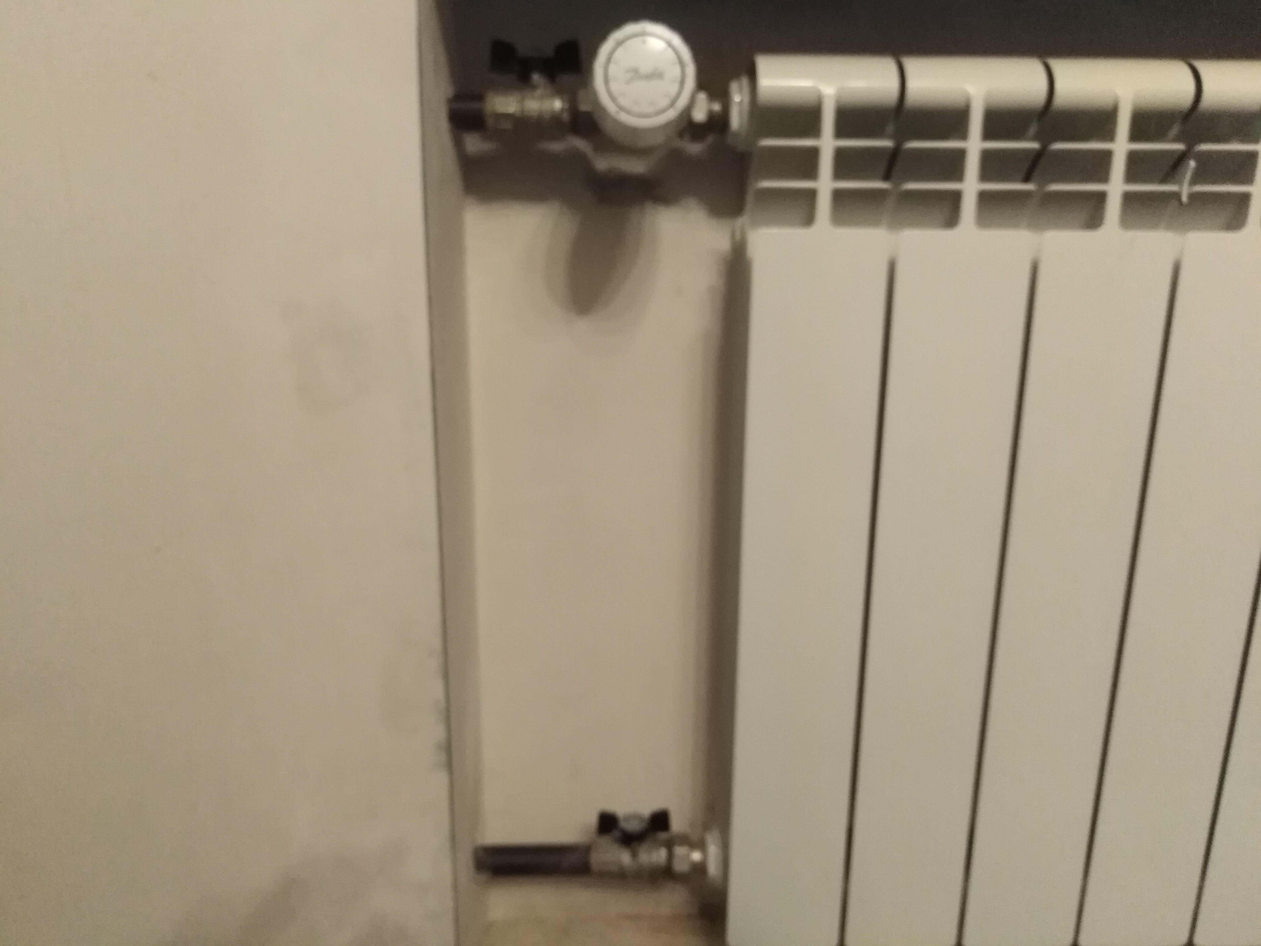

Добрый день! Прошу совета. Пытался сам освоить информацию по вопросу, но запутался еще больше.
В комнате двух-трубная система отопления. Вода поднимается снизу вверх, заходит в радиатор, потом сверху радиатора выходит, уходит к соседям, так до крыши, а оттуда сливается в подвал по второй трубе. Так пояснил слесарь из УК.... Трубы ставили очень давно. Тогда сантехник ничего и не спрашивал - откуда...чего...Просто отрезал, приварил, накрутил, свалил...)))

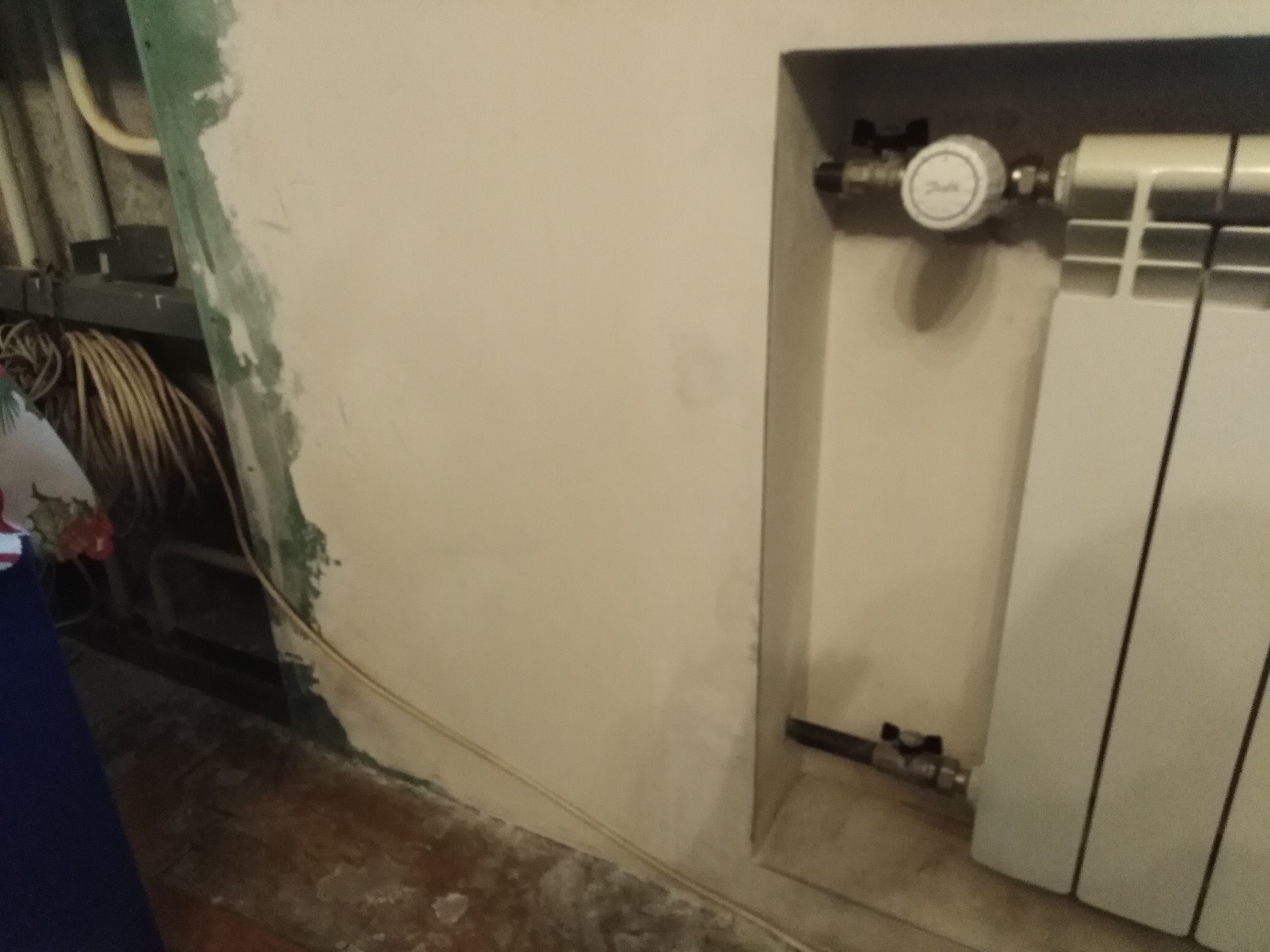

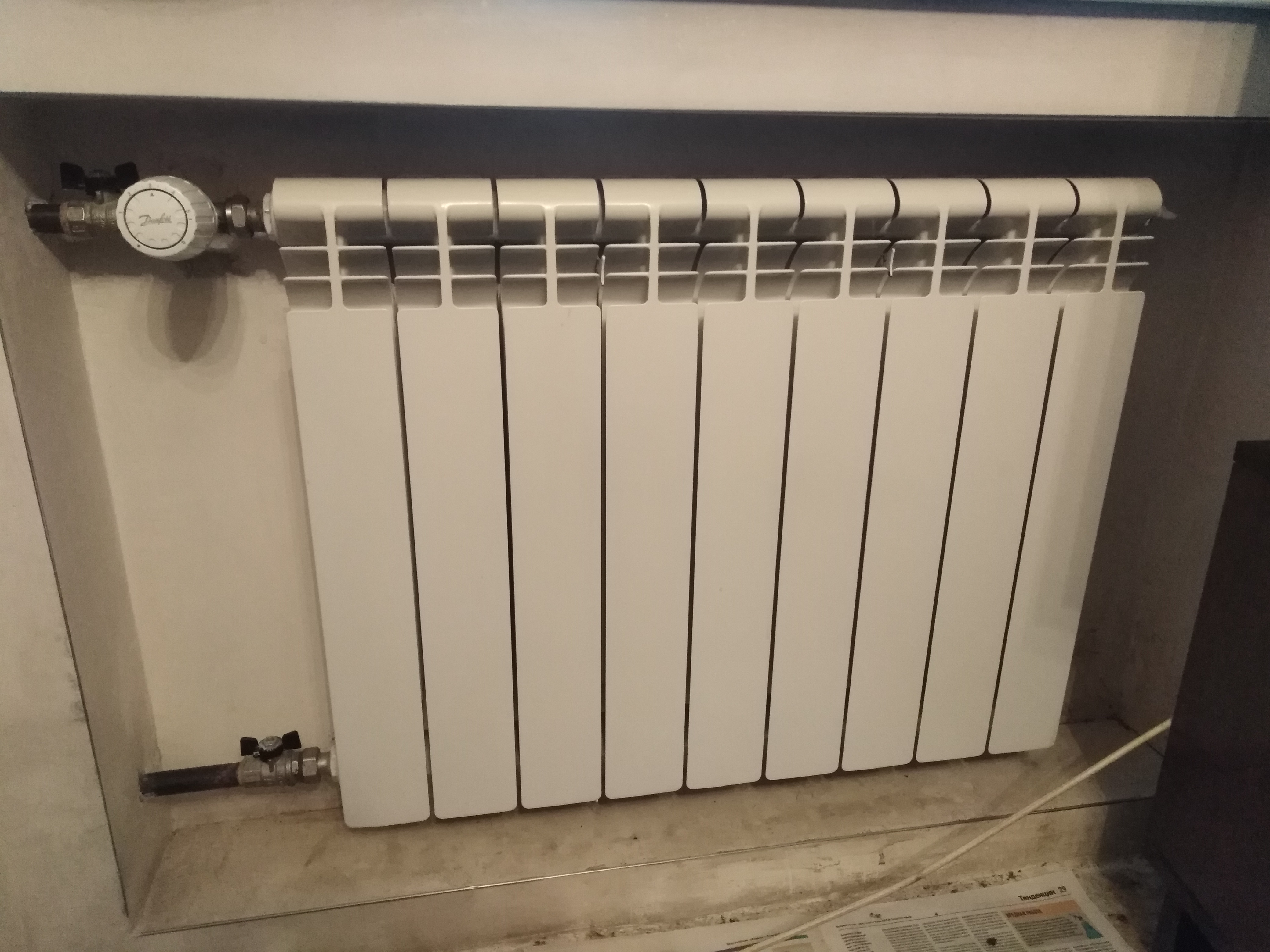

С радиатором проблема - греется на входе воды 2-3 секции, остальные по убыванию - холоднее и холоднее. Сам радиатор еле теплый. Зимой дубак...)) На радиаторе стоит терморегулятор. Задумался, как и что - и стал понимать, что у меня терморегулятор стоит на выходе воды из радиатора, а не на входе...Может поэтому, плохо греет?
Помогите прояснить, а то в голове каша, запутался как и что...)) Прилагаю фото. Радиатор стоит в нише. Трубы подходящие к радиатору зашиты гипсокартоном. За ним находится перемычка (ее на фото не видно). Да...и когда батарея еле теплая зимой - сами трубы, даже прямо около кранов на батарее - огненные. А вот сама батарея - как молоко...(
В соседней комнате однотрубная система. Подключена также. Регулятор тоже сверху. Но, там батарея - огонь....Зимой не дотронешься.
Вопросы такие - стоит ли переносить терморегулятор сверху батареи - вниз? Или подключение батареи вообще неправильное?

Gabber написал: В комнате двух-трубная система отопления. Вода поднимается снизу вверх, заходит в радиатор, потом сверху радиатора выходит, уходит к соседям, так до крыши, а оттуда сливается в подвал по второй трубе. Так пояснил слесарь из УК...
В двухтрубной системе так не бывает. По двум стоякам вода идет. По одному подача, по второму обратка. Чаще всего из подвала на верхний этаж, где на концах стояков ставятся воздухоотводчики.
Реже стояк подачи идет с техэтажа и только до первого, обратка же с верхнего этажа до нижнего и в подвал. Еще реже оба стояка идут с тэхэтажа.
Поэтому система ваша либо однотрубная, либо делали её очень неграмотные люди.
Gabber написал: С радиатором проблема - греется на входе воды 2-3 секции, остальные по убыванию - холоднее и холоднее. Сам радиатор еле теплый. Зимой дубак...))
Эта проблема возникает, когда в радиаторе циркуляция идет шиворот-навыворот. Должна идти сверху вниз, а у вас наоборот.
Gabber написал: Вопросы такие - стоит ли переносить терморегулятор сверху батареи - вниз?
Переносить не нужно. Нужно изменить подключение, чтобы подача в радиатор была в верхний его коллектор. А обратка шла с нижнего коллектора.
Gabber написал: Или подключение батареи вообще неправильное?
Из вашего описания следует, что подключение неправильное.

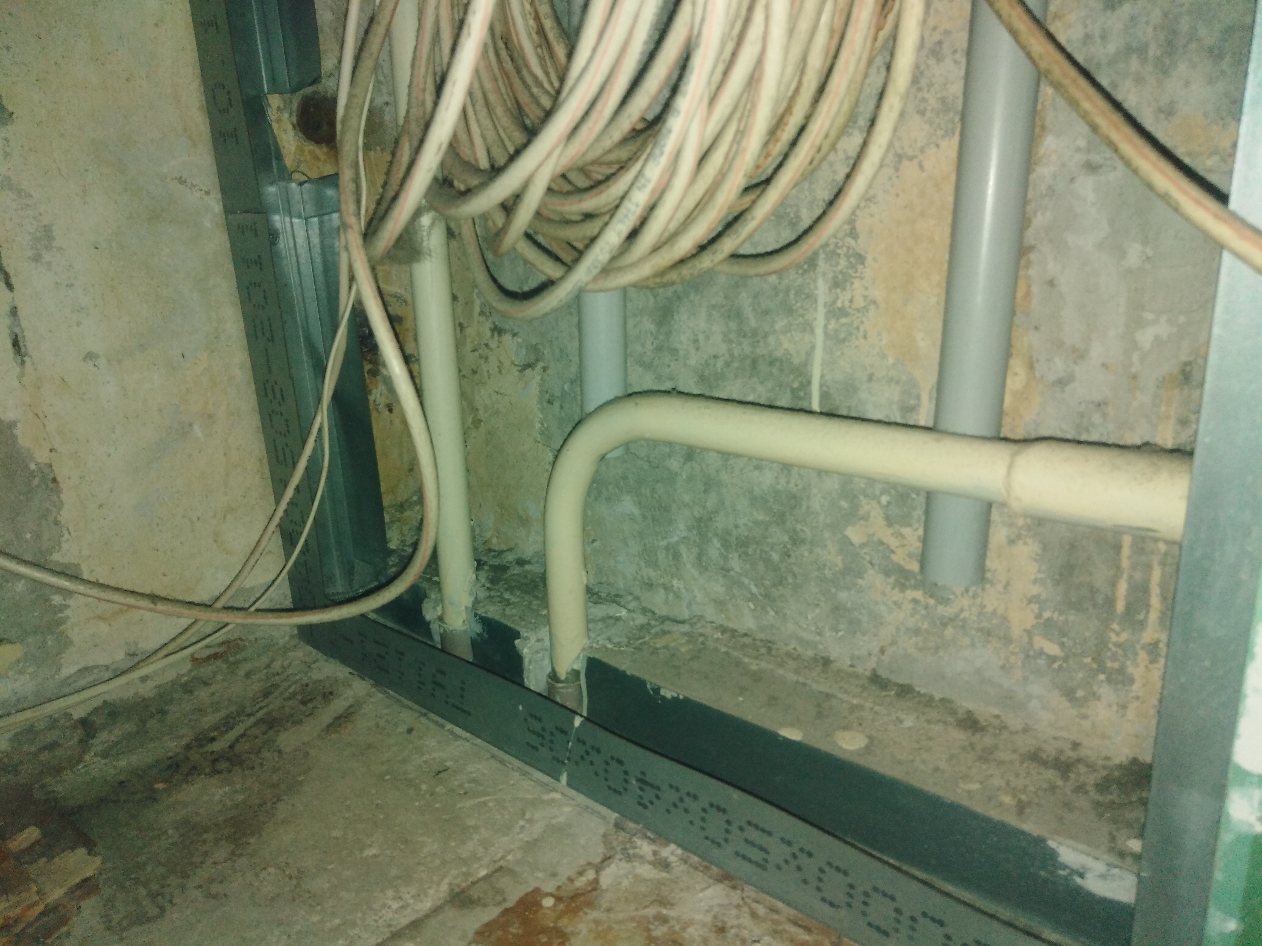

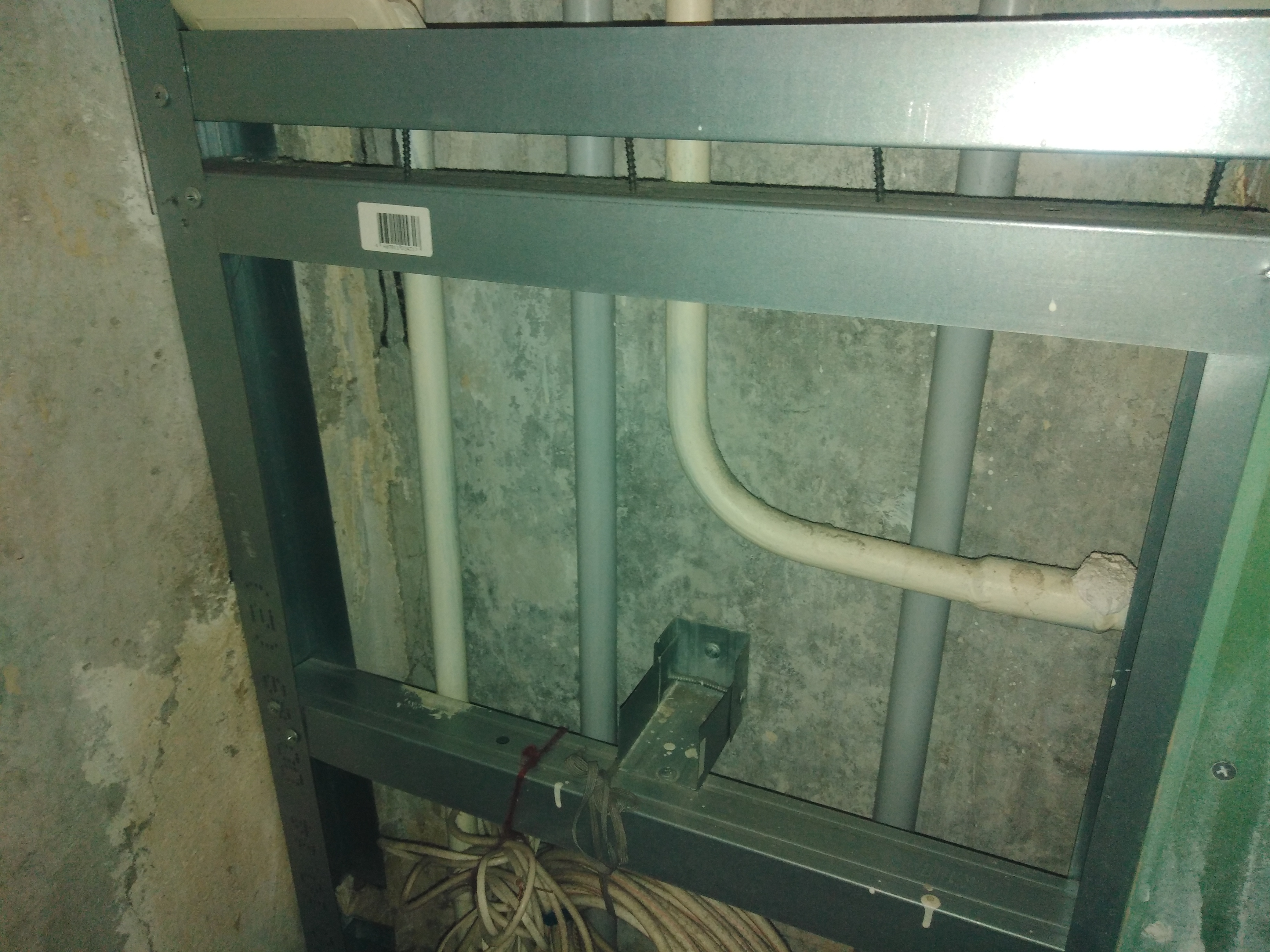

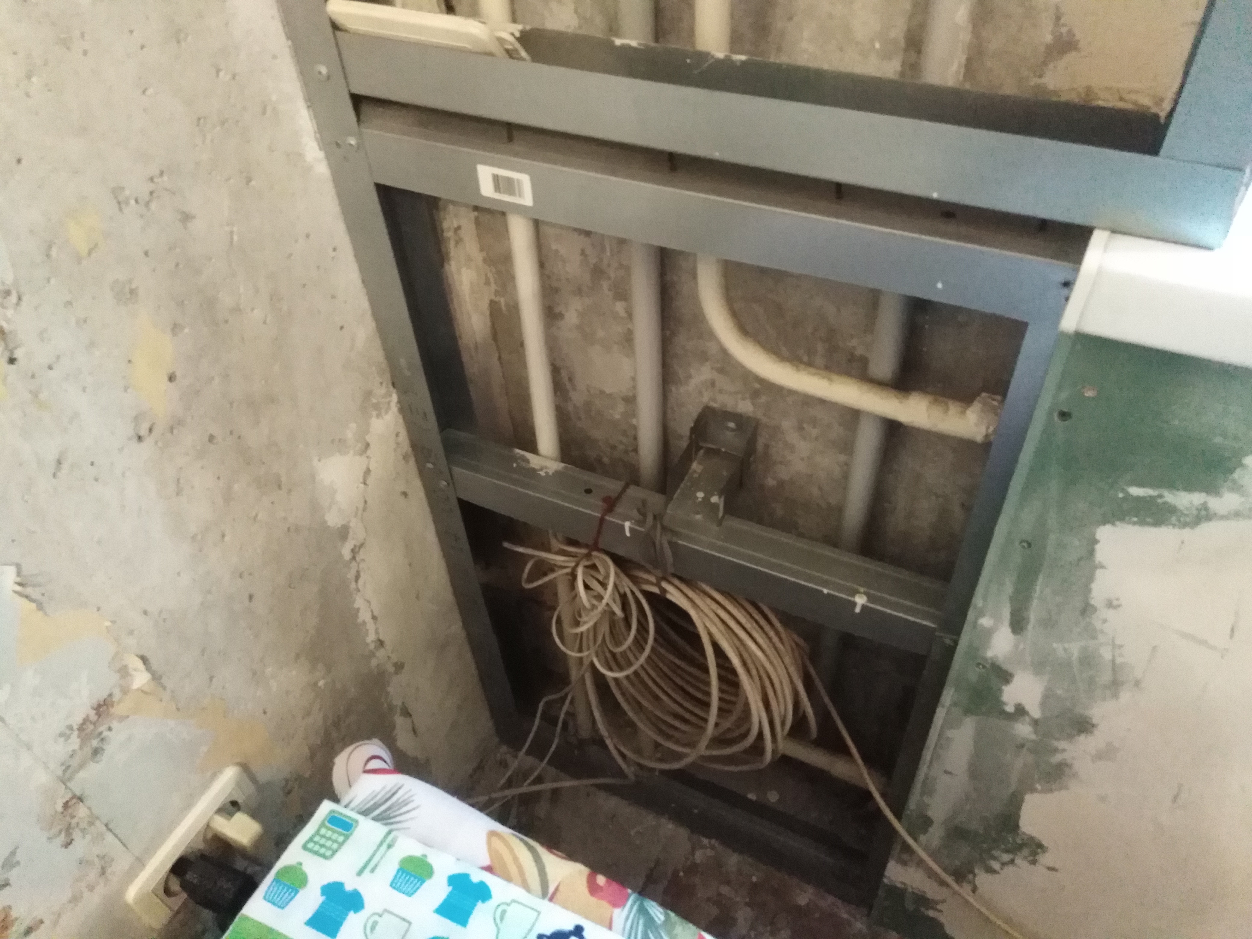

Vlad Crush, Сорри....картинки забыл. На них видно.

Gabber, на фото однотрубная система с Г-образным стояком.
Из вашего описания вообще ни чего работать не должно. Так что давайте фото батареи вместе с трубами.

Сейчас наверняка имеется "проблема биметалла при нижней подаче". И у радиатора нормально греет только одна-две секции. Как на термограмме ниже:

Gabber написал: Сорри....картинки забыл. На них видно.
Судя по фото ваша система ОДНОТРУБНАЯ. На фото не видно байпаса, возможно он скрыт за гибсокартонной стеной. Если байпаса нет, то и кранов с терморегуляторами быть не должно, т.к. это ограничивает тепло по всему стояку и мёрзните не только вы.
Так часто ведёт себя биметалл в однотрубной системе на нижней подаче. И тут обычно или менять схему подключения, например, универсальную низ-низ или нижную подачу в верхний коллектор и выход дальше из нижнего. Или возращать чугун, например, MC-140.

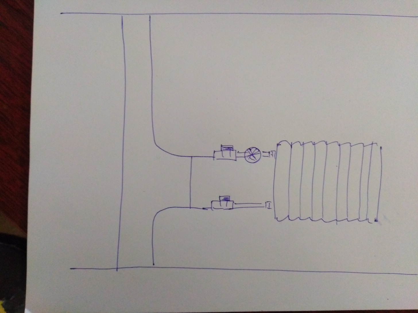

ser000, Не могу фото радиатора вместе с трубами, ибо тогда придется ломать гипсокартон....))) Перемычка есть, она за гипсокартоном. Я картинку нарисовал от руки, на ней вся схема.
Так часто ведёт себя биметалл в однотрубной системе на нижней подаче. И тут обычно или менять схему подключения, например, универсальную низ-низ или нижную подачу в верхний коллектор и выход дальше из нижнего. Или возращать чугун, например, MC-140. По теме биметалла и подачи снизу: https://mastergrad.com/forums/t195385-kak-pravilno-podklyuchit-bimetallicheskiy-radiator/
Ну или удлинитель потока в имеющеся подключение: https://mastergrad.com/forums/t126853-reshenie-problemy-bimetalla-pri-nizhney-podache-sami-delaem-udlinitel-potoka/

Vlad Crush написал: Gabber, на фото однотрубная система с Г-образным стояком.
Vlad Crush, Ну, видимо да....я просто назвал все "это" двух-трубной, по причине того, что в комнате есть две трубы - Одна идет сквозняком через все этажи, а от второй трубы идут отводы на радиатор. Просто в другой комнате у меня просто 1 труба и от нее отводы на радиатор - я думал это и есть однотрубная....)
