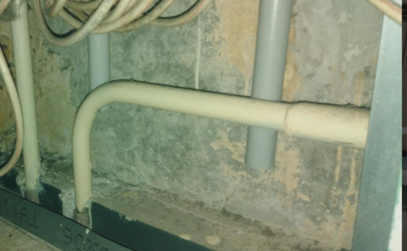

Если я не ошибаюсь то там по проекту должна быть чугунная батарея и нет терморегулятора. В биметаллических радиаторах стальные теплопроводные каналы очень узкие, что осложняет естественную циркуляцию. Поскольку у вас однотрубная система с байпасом, то циркуляция только естественная (гравитационная) А ещё отвод на батарею был выполнен с расчётом на соеденение с большим сечением, а вы его заузили.

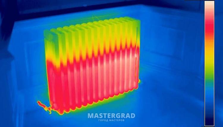

Чугун возвращать не имеет никакого смысла. Делать подключение "низ-низ" тоже не имеет смысла. Часто получается такая картина. Верх радиатора получается холодный. И это даже на двухканальных трубчатых радиаторах. Удлинитель потока душит весь стояк.
А уж на одноканальных бимрадиаторах, думается картина будет хуже.

Aтос написал: Если я не ошибаюсь то там по проекту должна быть чугунная батарея и нет терморегулятора. В биметаллических радиаторах стальные теплопроводные каналы очень узкие, что осложняет естественную циркуляцию. Поскольку у вас однотрубная система с байпасом, то циркуляция только естественная (гравитационная) А ещё отвод на батарею был выполнен с расчётом на соеденение с большим сечением, а вы его заузили.
Aтос, "Гармошка там была с самого построения дома...))) Но к чему все эти дебаты?! Я не спорю, я полный профан - меня интересует только тепло зимой... И еще один вопрос - почему при аналогичном подключении в других комнатах, где нет сквозной "обратки"через все этажи, батарея такая же, с регулятором сверху, и она огненная?! Там вода сверху идет что ли?! Я верно понимаю?
P.S. Да...и не заужал я ничего....на фото торчит соединительная муфта. 10 см и дальше идет такая же труба, как и весь стояк. Но делал это не я. Через эту муфту сварщики варились во время капремонта. Вообще отродясь у нас все батареи были в стенах. А потом их вытащили наружу...

Вот другая комната. Такой же радиатор, такой же регулятор, только труба одна - из потолка идет вниз, поворачивает в радиатор, снизу радиатора выходит, поворачивает и идет вниз к соседям. И там радиатор - хоть омлет жарь.....))

Gabber написал: И еще один вопрос - почему при аналогичном подключении в других комнатах, где нет сквозной "обратки"через все этажи, батарея такая же, с регулятором сверху, и она огненная?! Там вода сверху идет что ли?! Я верно понимаю?
Очень возможно, что в других комнатах подача верхняя. Поэтому радиаторы хорошо греют.
Кстати, это ваши уродцы из УК испортили вашу систему, переварив местами подачу и обратку. Ведь в Г-образном стояке подача должна идти наверх по транзитному стояку, но никак не обратка. Поэтому и подача должна быть верхней, а не нижней. Если будете делать по схеме из моей ссылки, то она будет хорошо работать при любом направлении подачи по стояку. Это защита от упырей из УК.

Gabber написал: Вот другая комната. Такой же радиатор, такой же регулятор, только труба одна - из потолка идет вниз, поворачивает в радиатор, снизу радиатора выходит, поворачивает и идет вниз к соседям. И там радиатор - хоть омлет жарь.....))
Потому, что там вероятно подача сверху.
При таком подключении часть теплоносителя идёт через байпас а часть через радиатор соответственно температура в помещении будет определятся отношением сечения байпаса и батареи Любой фитинг или отложения на стенках трубы может изменить это соотношение.
Если байпас забит или заужен теплоноситель пойдет через радиатор, Если заужен отвод на радиатор теплоноситель пойдет через байпас.

Vlad Crush, Спасибо большое!) А я надеялся отделаться малой кровью....думал что регулятор все портит, так как стоит на выходе, а не на входе. Думал снять его и все....А тут...опять сварка....опять....эх....(
