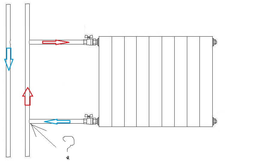

Vlad Crush написал: Кстати, это ваши уродцы из УК испортили вашу систему, переварив местами подачу и обратку. Ведь в Г-образном стояке подача должна идти наверх по транзитному стояку, но никак не обратка. Поэтому и подача должна быть верхней, а не нижней.
Начнем с того что если у вас к стояку с нижней подачей подключена только одна батарея, то разбиратья в вопросе подачи – верх или низ вообще не стоит.
На рисунке мы видим что горячий поток с большой скоростью и под большим давлением движется в верх а в батарее теплоноситель движется в низ по принципу термосифонной системы – создает естественную термосифонную циркуляцию внутри радиатора. И дальше в головах многих и многих встает вопрос; – Куда подключать обратку,не обратно же в стояк с подачей..? Именно в него и ни в коем случае не в обратный стояк. Почему уже объяснялось. Ну как же..! – воскликнут многие спецы по двухтрубным системам, ведь обратный поток из радиатора он же остывший а следовательно холоднее и тяжелее из за чего движение в стояке может замедлиться а то и вовсе остановится из за того что обратка от батареи сливается обратно в подачу. Ответ – нет! Не замедлится, не остановится и не развернется гидравлический поток ибо закон гидравлики первичен перед законом термосифонных систем и гидравлическому потоку абсолютно на…ть на то какая в нем температура. Его насосы давят и давят.

Gabber написал: Vlad Crush, Спасибо большое!) А я надеялся отделаться малой кровью....думал что регулятор все портит, так как стоит на выходе, а не на входе. Думал снять его и все....А тут...опять сварка....опять....эх....(
Если сможете заставить УКшников переварить как было по проекту от застройщика, то ваш проблемный радиатор начнет прекрасно работать без всяких переделок.

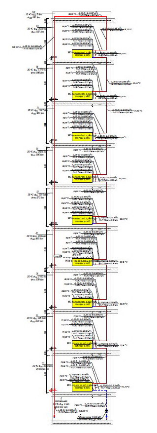

Gabber, вот даю в ПДФ схему Г-образного стояка. Всегда подача по нему должна идти по транзитному стояку (слева на схеме). У вас же его изуродовали УК и переварили в подвале местами подачу и обратку.
Пришлось положить ПДФ файл на файлообменник - https://transfiles.ru/o17l2
К сожалению с файлообменника будет удалено 01.09.2023
В джипег же неразборчиво будет -

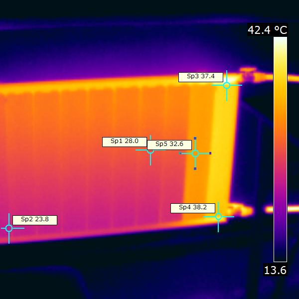

А уж на одноканальных бимрадиаторах, думается картина будет хуже. Оу, опять очередная старая песня о главном, и как обычно тема на проверку IQ.

Shljach написал: Оу, опять очередная старая песня о главном, и как обычно тема на проверку IQ
Да, в очередной раз - бессмысленный текст. Выложенная термограмма - только для зрячих, но не для слепых. Какой уж тут IQ, тут уже даже офтальмолог не поможет.

А я надеялся отделаться малой кровью.... А "большой кровью" вам и не нужно. Проблема просто решается двухсторонним вводом при нижней подаче, а выход тот же один на левую сторону. И будут все секции биметалла прогретые даже при малой скорости циркуляции из-за байпаса.
