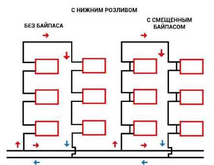

Vlad Crush написал: Потому, что там вероятно подача сверху.
Однотрубная система розлива с нижней подачей со смещенным байпасом применяется в пятиэтажках, сам в такой жил.

Aтос написал: Однотрубная система розлива с нижней подачей со смещенным байпасом применяется в пятиэтажках, сам в такой жил.
Вы собственную картинку то посмотрите. На ней П-образные стояки у которых левое плечо с нижней подачей, а правое плечо с верхней подачей. Или вы уже не понимаете что выкладываете на собственных картинках?

Shljach написал: Однотрубная система розлива с нижней подачей со смещенным байпасом применяется в пятиэтажках, сам в такой жил. Это идеальная для пяти этажей система, но при условии, если смонтирована без байпаса. Теперь это к сожалению стало актуально, поскольку котельные зимой недотапливают.
И чем это она идеальная именно для 5-ти этажек? Для другой этажности уже не подходит?
И что теперь "это" стало актуально? И при чем здесь недотоп от ТСО, если он есть конечно, а не вам так кажется. Мне думается, что это только вам лично так кажется.
И при чем здесь байпас? Чем без байпаса лучше, чем с байпасом? Опять бредите? Типа забрать всё тепло из стояка, чтобы не доставалось соседям? Вот такие умники у себя в домах и демонтировали байпасы.
Детсад, младшая ясельная группа. Даже отсутствует логика в построении простых предложений.

Gabber написал: И еще один вопрос - почему при аналогичном подключении в других комнатах, где нет сквозной "обратки"через все этажи, батарея такая же, с регулятором сверху, и она огненная?! Там вода сверху идет что ли?! Я верно понимаю?
Очень возможно, что в других комнатах подача верхняя. Поэтому радиаторы хорошо греют.
Кстати, это ваши уродцы из УК испортили вашу систему, переварив местами подачу и обратку. Ведь в Г-образном стояке подача должна идти наверх по транзитному стояку, но никак не обратка. Поэтому и подача должна быть верхней, а не нижней. Если будете делать по схеме из моей ссылки, то она будет хорошо работать при любом направлении подачи по стояку. Это защита от упырей из УК.

BV написал: Vlad Crush, есть 22 эт дома в Москве. Подача снизу вверх по проекту. Проект капремонта могу прислать. Изначально - конвекторы с ребрами.
Конвекторы не радиаторы. Нижняя подача допустима только для МС140 и то только с добавлением 2-х секций на нижнюю подачу. 22-х этажки должны были быть спроектированы двухзонными.
И если уж проектировать Г-образный стояк, то зачем ОП ставить на нижнюю подачу? Какой в этом сакральный смысл, даже если ОП конвекторы, а не радиаторы? Вот не верю, что проектировщики решили сделать Г-образный стояк через анус, поменяв местами подачу и обратку. :)
Нелогично это увеличивать гидросопротивление стояка.
