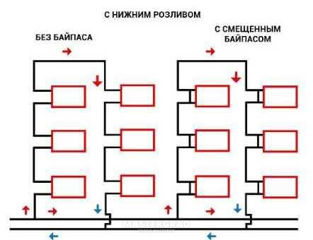

Shljach, вы на вопросы не ответили:
Vlad Crush написал: И чем это она идеальная именно для 5-ти этажек? Для другой этажности уже не подходит? И что теперь "это" стало актуально? И при чем здесь недотоп от ТСО, если он есть конечно, а не вам так кажется. Мне думается, что это только вам лично так кажется. И при чем здесь байпас? Чем без байпаса лучше, чем с байпасом? Опять бредите? Типа забрать всё тепло из стояка, чтобы не доставалось соседям? Вот такие умники у себя в домах и демонтировали байпасы.

Vlad Crush написал: Вы собственную картинку то посмотрите. На ней П-образные стояки
Тогда каким таким образом вы установили что на фото стояк с верхней подачей У вас хрустальный шар?

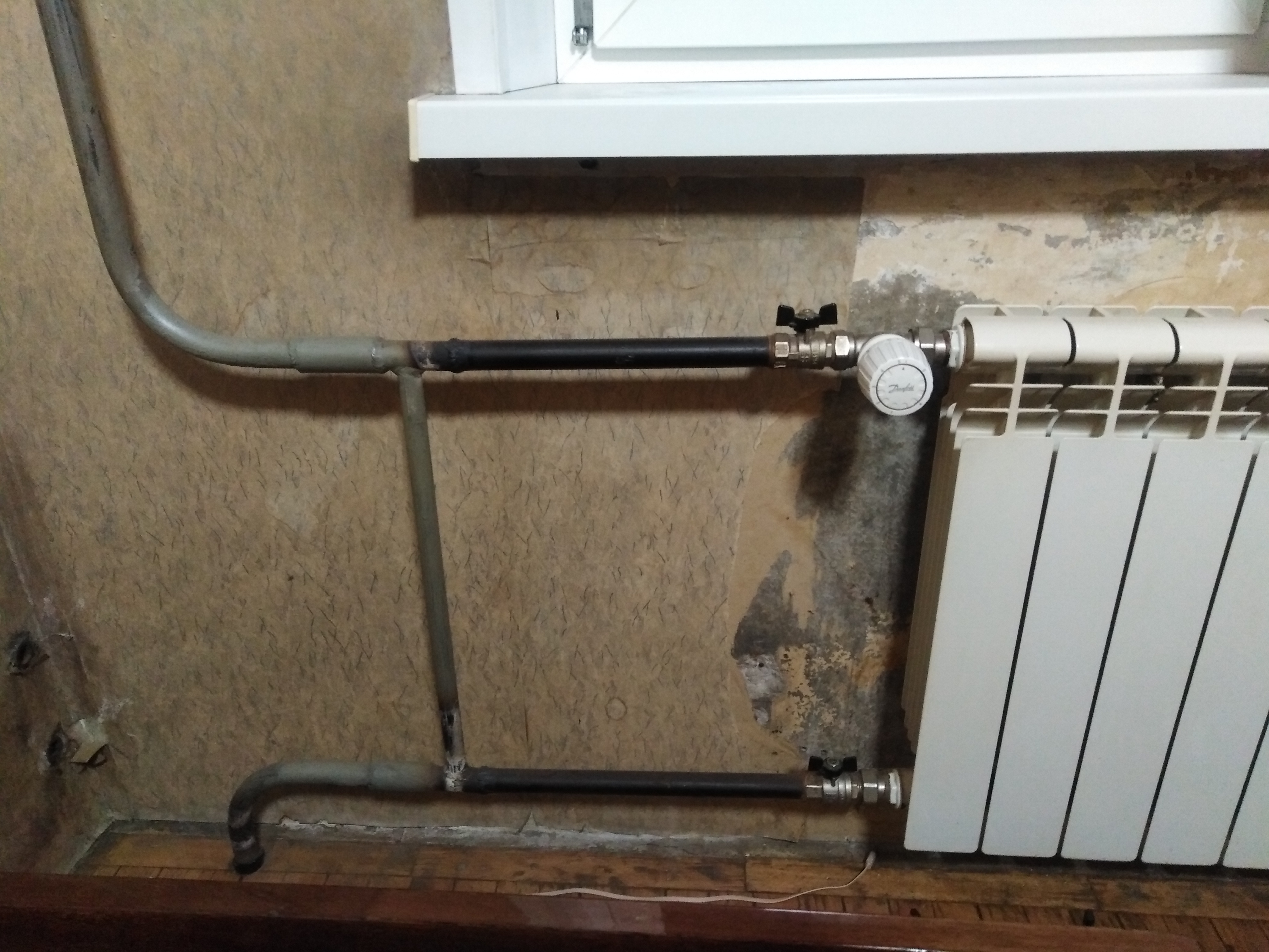

Gabber написал: Вот другая комната. Такой же радиатор, такой же регулятор, только труба одна - из потолка идет вниз, поворачивает в радиатор, снизу радиатора выходит, поворачивает и идет вниз к соседям. И там радиатор - хоть омлет жарь.....))
Gabber, в этом стояке теплоноситель идёт сверху вниз, поэтому ничего удивительного.

30.08.2023 в 09:41:26
Vlad Crush написал: Делать подключение "низ-низ" тоже не имеет смысла. Часто получается такая картина. Верх радиатора получается холодный.
А если пять секунд подумать, почему это более тяжёлая вода взмыла на антигравитации в верх радиатора вопреки законам физики, то приходит простой ответ: там её просто нет, радиатор на термограмме завоздушенный. Нагрев имеющихся в нижней части "столбиков" ТН происходит за счёт конвекции - сечения каналов позволяют. Был бы биметалл - стоял холодный (за вычетом нижнего коллектора).

Mazayac написал: в этом стояке теплоноситель идёт сверху вниз, поэтому ничего удивительного.
В П образном стояке у одной половины идет сверху а у второй снизу. По вашей логике у тех у кого снизу подача батареи не будут работать по проекту?

30.08.2023 в 11:13:32
Aтос написал: По вашей логике у тех у кого снизу подача батареи не будут работать по проекту?
Aтос А какие батареи по проекту? Не скромничайте и покажите проект. У чугуна в таком проекте проблем не будет, а вот к биметаллу на нижней подаче наверняка будут вопросы.

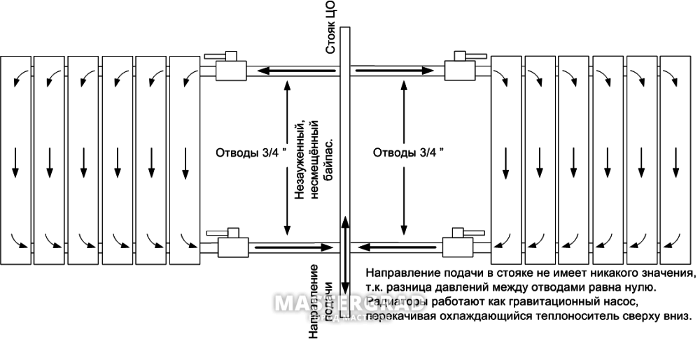

30.08.2023 в 11:18:56
Vlad Crush Показанный вами радиатор вероятно с воздухом, тогда как заполненный теплоносителем показывает неплохие результаты и не зависит от направления подачи: В сравнении с боковым подключением при подаче снизу и смещённом байпасе: https://mastergrad.com/forums/t311473-zamena-radiatora-v-detskoy/#post7022421
Там же по ссылке есть вариант с отводами на прямом стояке:

30.08.2023 в 13:26:16
ser000 написал: Там же по ссылке есть вариант с отводами на прямом стояке:
Это называется осевой байпас. Только на рисунке есть существенное недопонимание законов гидравлики. Следует читать: "Направление подачи в стояке имеет значение. Т.к. разница давлений между отводами не равна нулю" (до нескольких сотен Паскаль). А далее - верно.
Вот чтобы уменьшить разницу давлений между отводами при нижней подаче и делается уширенный осевой байпас. При верхней подаче эта разница давлений "подгоняет" гравитационную циркуляцию (И может составлять сотни Паскаль) и полезна. А при нижней подаче - "тормозит" гравитационную циркуляцию и вредна.
