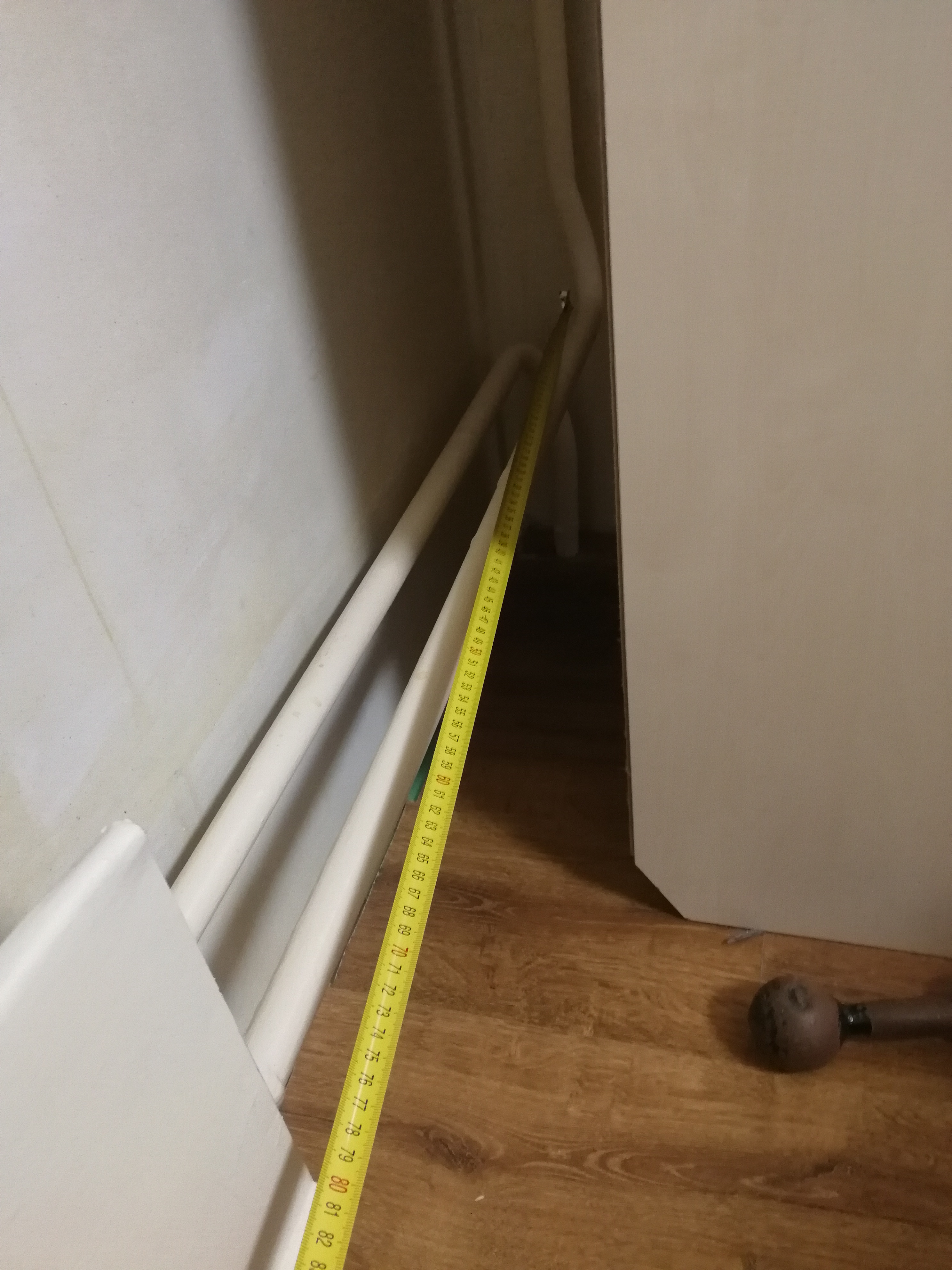

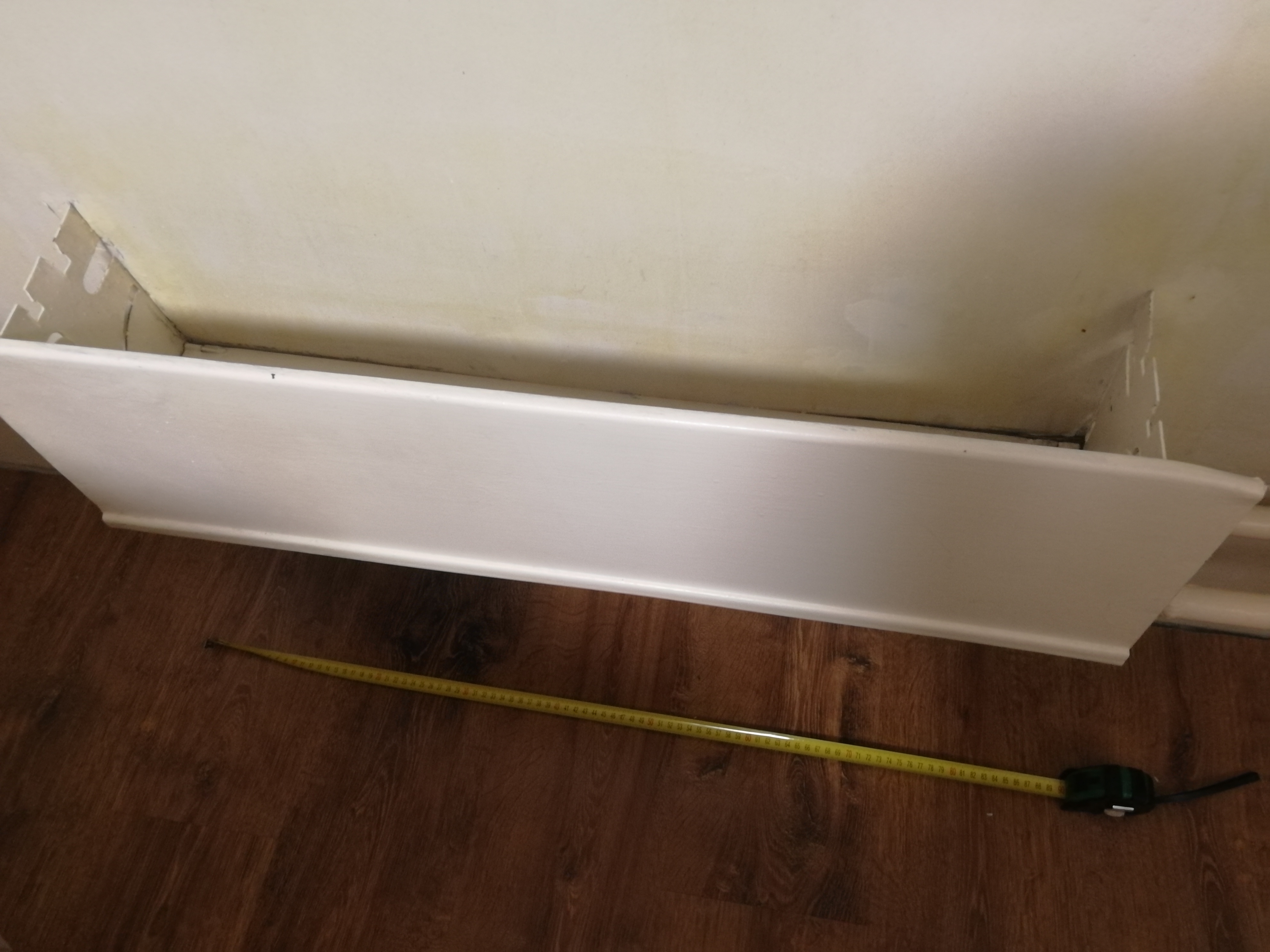

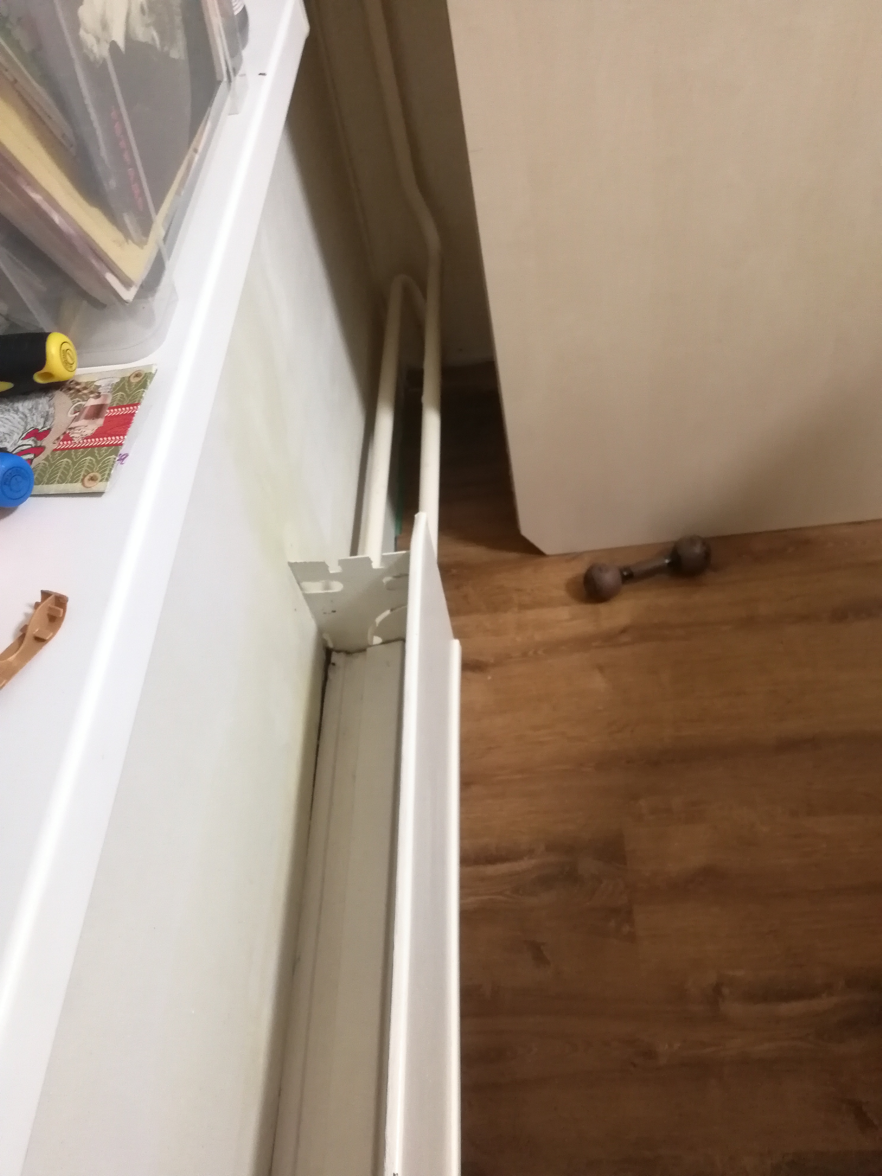

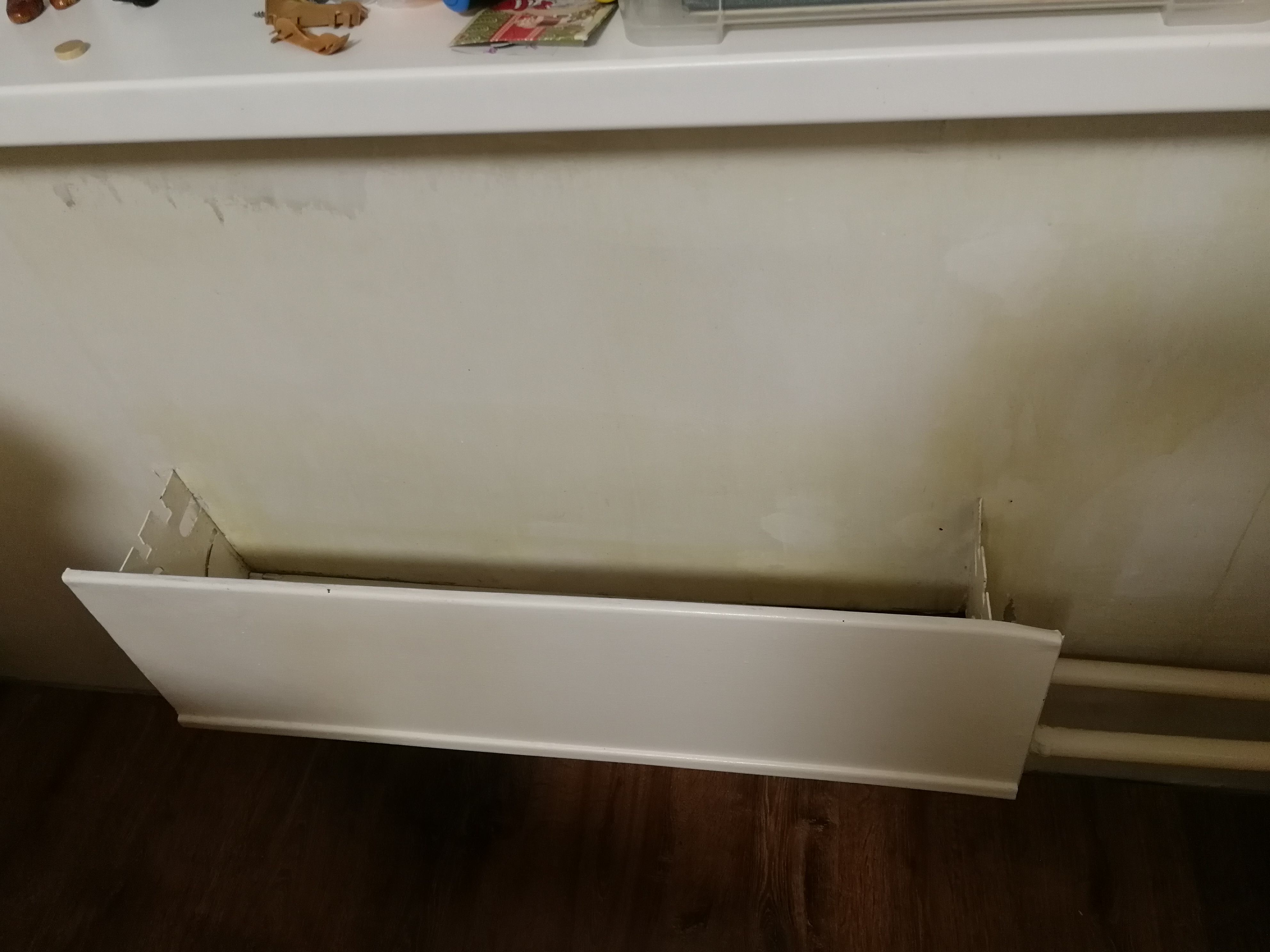

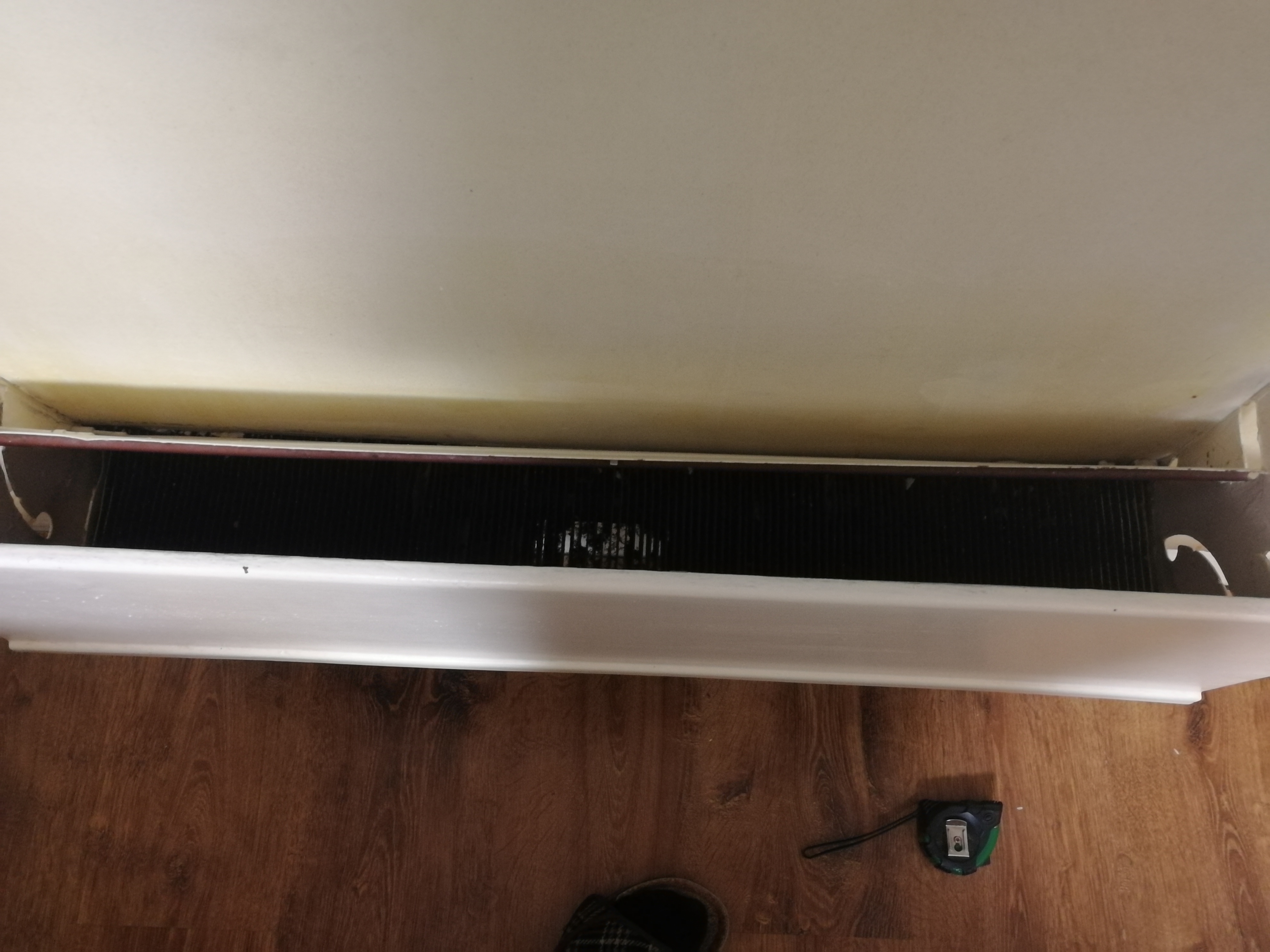

Народ, хочу поменять батарею в детской пока ремонт не начал но есть вопросы, не понимаю как грамотно поступить, подскажите кто в теме. Сейчас в детской батареи со времен основания дома, на фото видно как все расположено. Хочется как-то "минимизировать" всю эту конструкцию, подскажите как лучше поступить и как понять сколько секций брать для комнаты 13 квадратов.

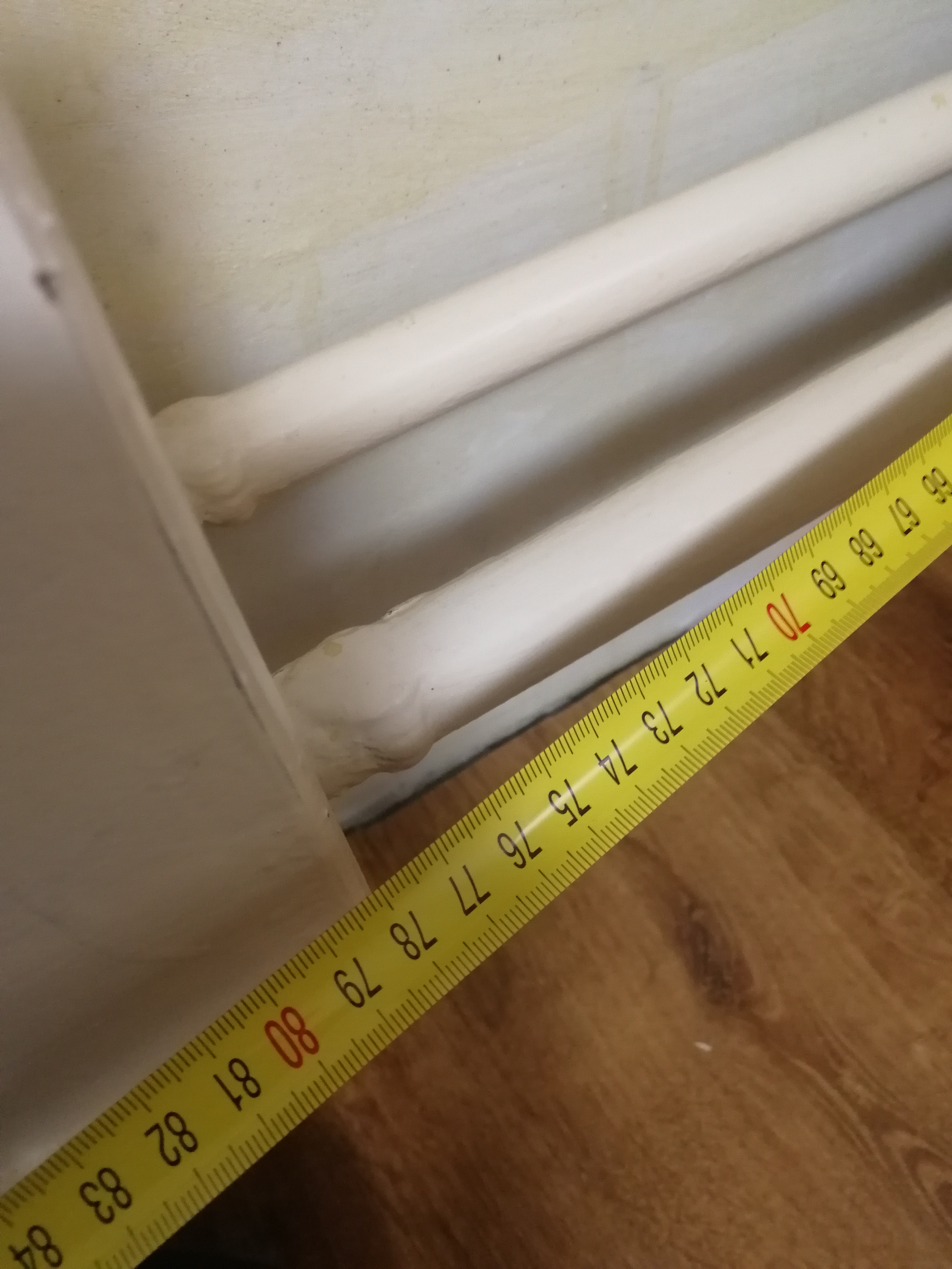

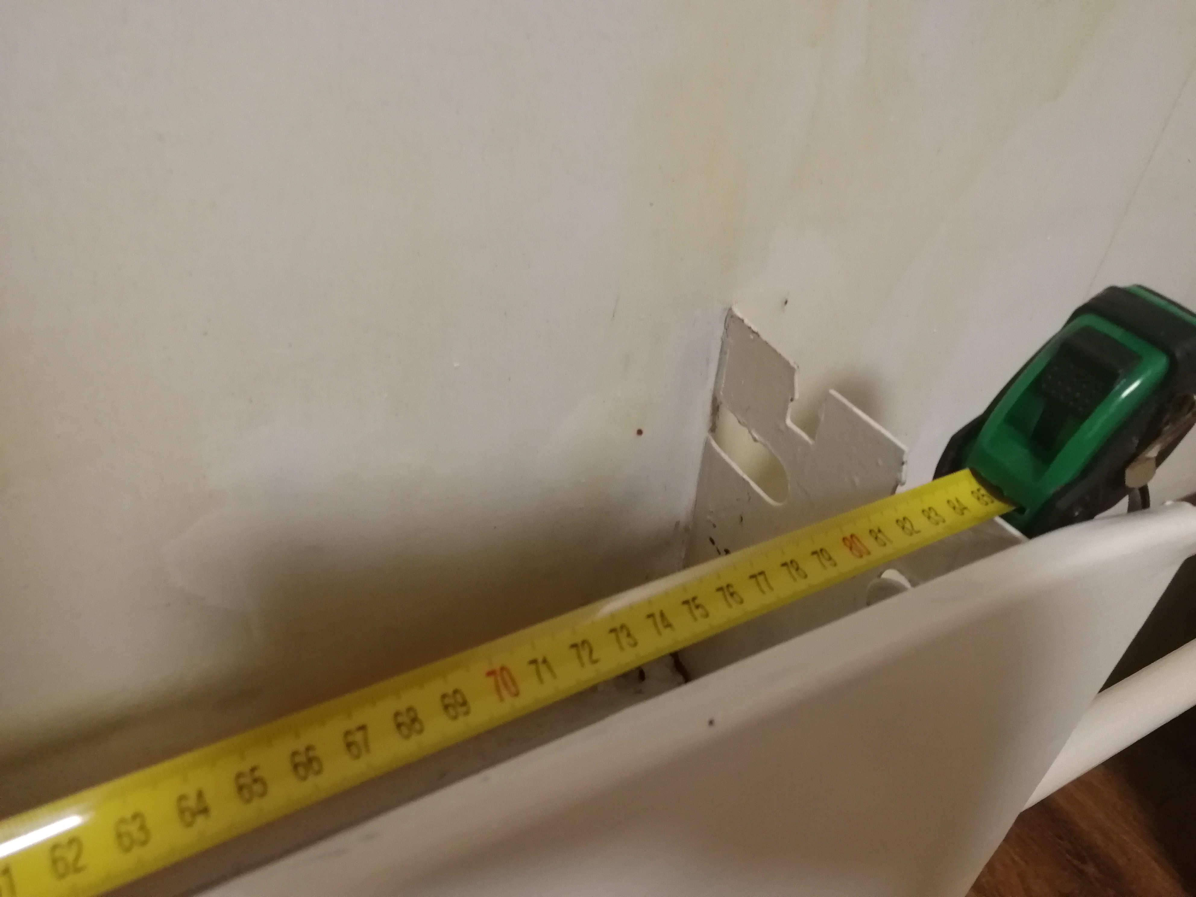

Длина нынешнего радиатора 85 см, высота 27 см, расстояние от стены до радиатора 78 см. Хочется как-то минимизировать радиатор, может быть прижать его к стене, чтобы в будущем допустим к подоконнику прижать вплотную стол компьютерный и тем самым место сэкономить. Как посоветуете поступить? Обязательно ли ставить радиатор именно под подоконником или это все "из прошлого", окна стоят пластиковые, нигде не дует. Жду ответа. Спасибо.

Рифар Монолит, лучше не высокий, но широкий - для детских (учреждений) по нормам не менее 75% ширины окна. Скорее всего по схеме нижней подачи.

BV, спасибо. А SIRA как получше Rifarа или нет? Какие-то ставил в старой квартире помню шумели. Можно ссылочку если не затруднид на широкий рифар монолит? И все-таки можно ставить батарею не по середине окна а сбоку к стене чтобы место сэкономить? Кто-нибудь так ставил на форуме?

LIVEMAN, Sira хуже Монолита. Можете хоть внутрь комнаты поставить радиатор, вот только потоки холодного воздуха, зимой всегда "стекающие" от окна, сделают пребывание в комнате некомфортным. Теплопотери идут через стёкла, пластиковость окон их не отменяет. Делать конструкцию, заведомо ухудшающую микроклимат в детской - очень странная затея.

Переехать на Юга, туда где зима-календарное явление, а не температурное. Меньше конвектора не удастся ничего установить-без потери эффективности отопления. А если ещё и переносить из под окна, то размеры ОП придется увеличивать в разы. И всё равно результат будет не самый лучший.

Вас понял, получается батарея полюбому должна стоять как на фото под подоконником и без вариантов? А как посчитать нужное кол-во секций?

Уважаемый, позвонил я в Рифар посоветовали брать Рифар монолит, далее нужно определиться с высотой, сейчас у меня 27 см "гармошка" длиной 85 см, есть сказали межосевое 500 (57 см высота) и 350 (41 см высота радиатора) и есть еще межосевое 300 (36 см сам радиатор высота). Посоветуйте что брать? Я не понимаю как лучше поступить в моем случае.

BV, почему "схема нижней подачи ? На моем фото боковая подача или ее нужно "перепаивать"?

Не зная направления подачи в стояках лучше ориентироваться на схему подключения низ-низ, т.к. наименее зависимая от направления подачи.
LIVEMAN написал: ее нужно "перепаивать"?
Не перепаивать, а переваривать с сохранением стальных труб. Ведь нужно будет переделать, что бы трубы были друг над другом и межосевое расстояние как на выбранном для установки радиаторе, а для регулировки тепла неплохо бы добавить байпас, два крана с американками (можно исключить, но в случае засора регулирующего клапана придётся оплачивать отключение стояка) и клапан с термоголовкой.

LIVEMAN, направление подачи неизвестно, значит биметалл требуется подключать по схеме "низ-низ", а никак не сбоку. При подаче в стояке снизу вверх биметалл с боковым подключением греть нормально не будет. Так как радиатор биметаллический и на него будут установлены краны - строго обязателен байпас. Так что по-быстрому не выйдет, должно стать вот так:
