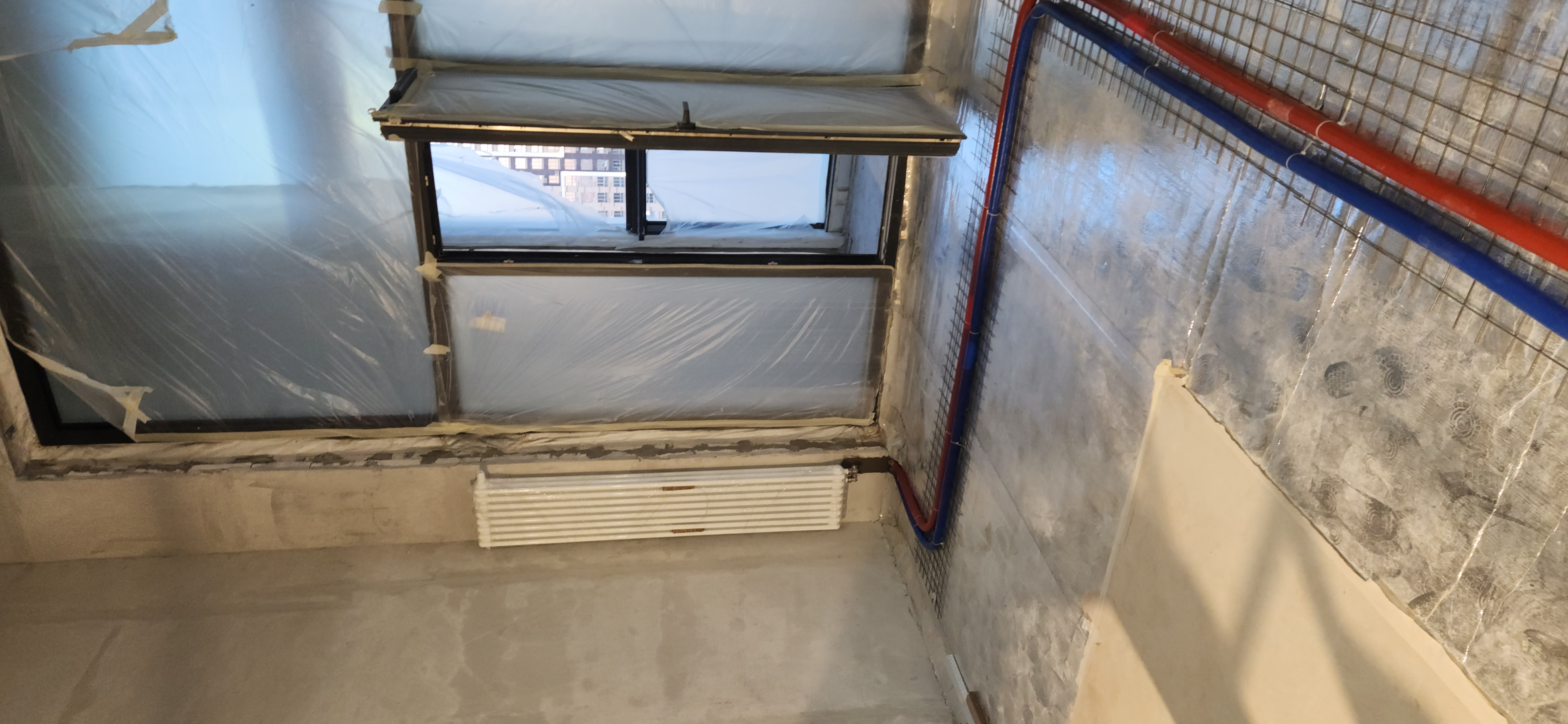

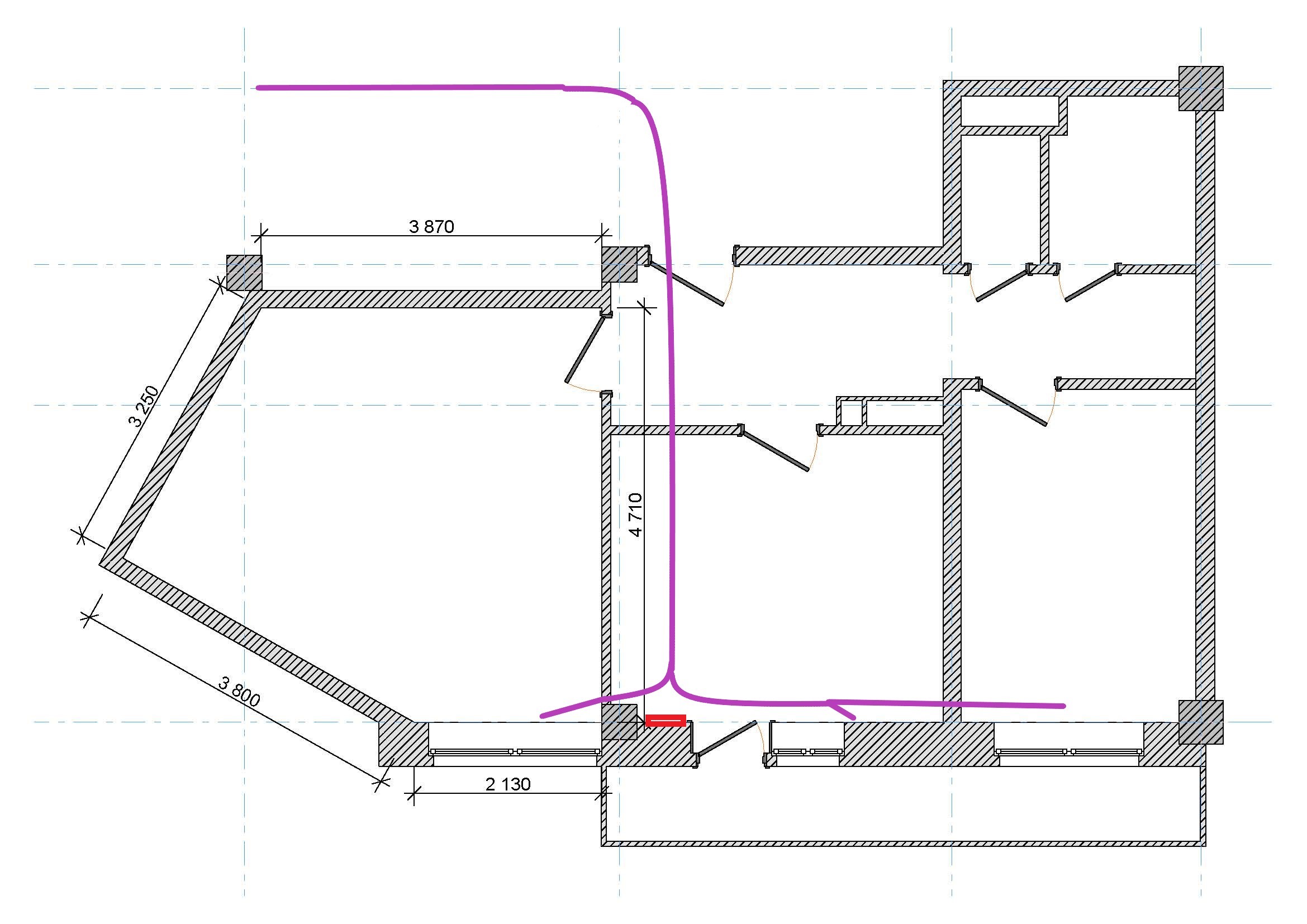

Всем, доброго здравия! От подъездного коллектора в стяжке заходит РЕХ.Какой производитель, фитинги и тд скрыто стяжкой.Задумался о смене балконного блока, с удалением простенка с батарей и установкой "французского" окна и внутрипольного конвектора.Стяжку планирую снимать, тк полусухая, низкого качества.А также в планах звукоизоляция шумостоп-К2(или аналог). В связи с этим, задумался об отоплении.Баланса головками на батареях зимой добиться не удавалось.Всё тепло сваливается на большую комнату.Может поставить в место выделенным красным коллектор и от него развестись? Внимательно ещё выслушаю умных мыслей)

quicksilver написал 06.08.2026 в 09:26
Удлинять трубы и снова прятать фитинг в стяжку?
Коллектор не способ балансировки. Но да, ставить - только у входа в квартиру - отопительный, запорный или даже просто коллектор без кранов или вентилей.

BV написал 06.08.2026 в 10:11
А какая разница в каком месте ставить коллектор?? Мне, в выделенном месте удобнее от него меньшими отводами уходить под стяжкой, или даже в стенах. Это имеет значение при плавающей стяжке.

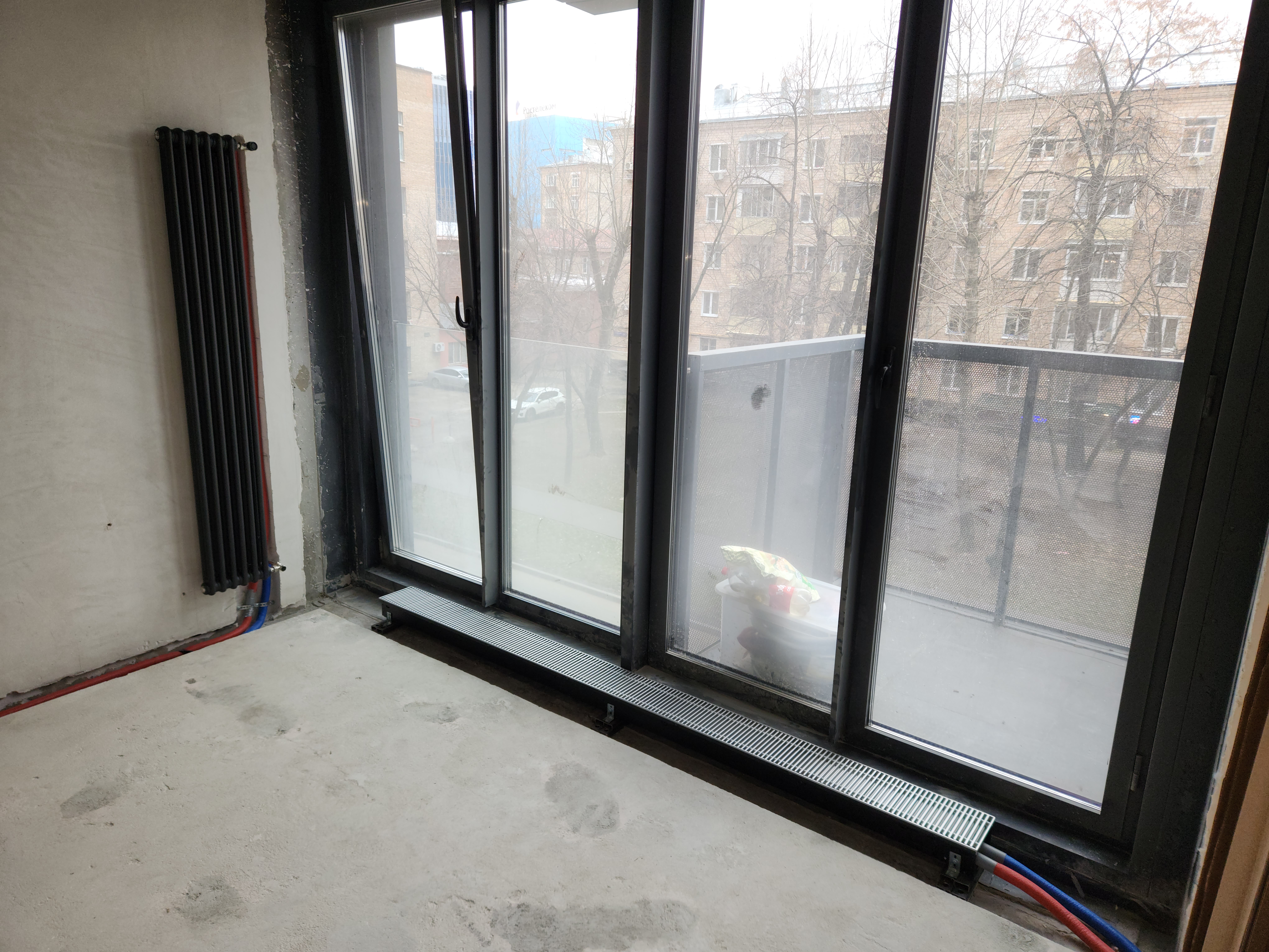

quicksilver,  схему надо коллекторную. Это верно. Коллекторы - без регулировки. Вентили можно с преднастройкой, они далеко не все такие.1000047440 Но, и все равно, комфорт не гарантирован, если правильно не подобрать отопительные приборы. Внутрипольники греют слабо, тем более низкие. Точную высоту вы может определить только после вскрытия стяжки, очень может быть, что
  1. Под конвектор, даже минимальной высоты, придется делать ступеньку
  2. Даже максимально возможный, по длине и ширине конвектор, не даст необходимого объема тепла на комнату, придется добавлять радиатор. 1000009459

quicksilver написал 06.08.2026 в 10:30
Если будете перекладывать трассу от этажного коллектора цельными трубами без соединений, то большой разницы не будет. Но заменить трубы в МОП получается не всегда.
master.msk написал 06.08.2026 в 10:41
Стяжку потолще. 8)
Не даст нормативного тепла. Но сейчас пошли такие дома, что вовсе без отопления не холодно.
Определённо стоит проложить трассу для радиатора. А покупать и подключать уже в случае необходимости.

Коллекторы можно ставить где угодно, в идеале, целой трубы, без соединений, до первого тройника, должно хватать, чтобы завести в коллекторный шкаф без соединений. Но
  1. Соединения уже могут быть прямо у входа, строители с этим не заморачиваются. И, более того, очень часто в коридоре труба меньшим диаметром, чем разведено по квартире
  2. Соединения , "под пресс", трубы, допустимы, если без не обойтись, никаких нарушений в них нет, просто нежелательны.
"Проложить трассу под..." можно под кондиционер например. Под радиатор такой монтаж ... не желателен, как минимум . ОТ радиатора трасса прокладывается, это вам не провода в розетке. Устанете соединять потом. Если нормально делать. Допустим, нижнее, из стены 1000011458 на фрто, кстати, не эффективное расположнние радиатора. Но, для внутрипольных конвекторов, пришлось бы поднимать стяжку, остекление , и "устелить внутрипольниками на 1 метр от окна". Ну, если по таблицам смотреть.

master.msk написал 06.08.2026 в 11:09
С вентилятором внутри?
