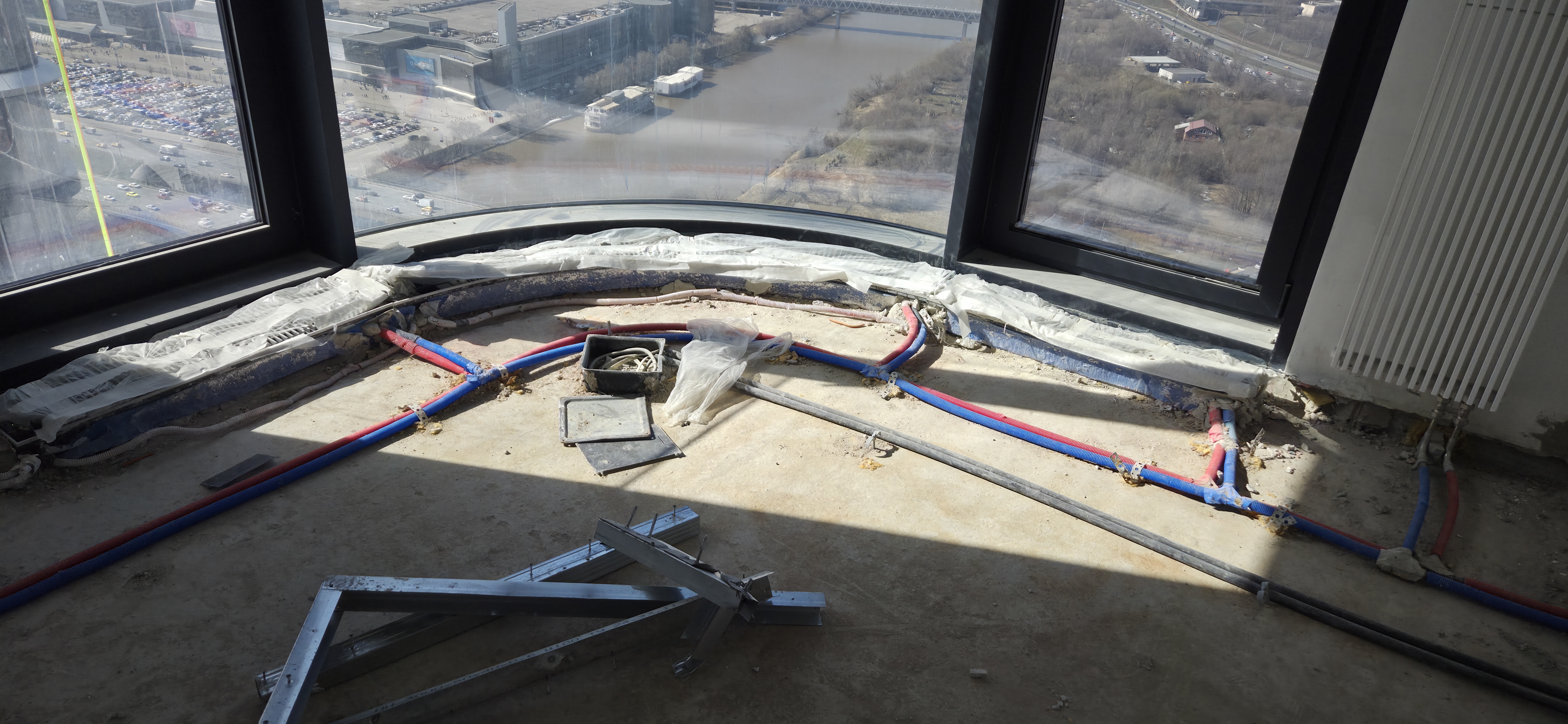

Я бы сначала посчитал теплопотери после установки французского окна. Может оказаться, что одного внутрипольного конвектора будет мало. И при высоте пола 90 мм надо проверить, поместится ли он с учётом стяжки и звукоизоляции. Трубы лучше вести цельными, без соединений в полу.
Расчеты это хорошо, а по факту, было, и не раз, когда реальность не соответствововала расчетам. Вы же еще и окна должны иметь возможность открывать. Для проветривания. С конвекторами, внутрипольными, все расчеты сводятся к имеющимся размерам. Максимально возможные конвекторы часто окаываются недостаточными Начинать надо с демонтажа стяжки. Планировать можно что угодно, в том числе и стяжку 90 мм. А по факту, у вас может 70 или меньше, плита неровная, какие элементы фасада, которые выступают и т.д. Без демотажа стяжки, это не планирование, а фантазии. 100500 раз приходилось сталкиваться, когда весь проект с окнами в пол и конвекторами утыкался в несоответстаие ожиданий с реальностью. Хорошо, если на этапе монтажа отопления.
Особенно низкие плохо греют. Нужен свобный объем для движения воздуха. Вентиляторы не заменят, только менять. Не понятно на что, правда. Ничего, кроме таких же, не влезет.
1000042963 на фото, кстати, внутрипольники от застройщика , с вентиляторами. Вайт бокс квартира была. Но, радиатор на стене, помимо внутрипольников. Т.е они для подогрева окна, чтоб не потело)
Вы абсолютно всё верно расписали. Поэтому, я сейчас и спрашиваю что-да как. Если в стяжке и подготовительно монтажных работах я и понимаю, то за отоплением и сантехникой иду сюда поспрашивать. От этого мне на 10 шагов вперёд нужно продумать.

quicksilver,  ну, если вы уверены, что 90 стяжка будет везде, тогда все хорошо. Плюс покрытие 20. Есть какие то внутрипольники 90/110. Тем, кто внутрипольники заказывают, советую розетку , где то рядом, под нагреватель в проект по электрике)) мало ли....в паспорте все красиво, но завышено. Вы посмотрите, какие внутрипольные конвекторы должны быть. Например mohlenhoff. И сопоставьте с тем, что вам нравится на озоне))
У mohlenhoff все высотой от 90. На озоне не смотрю. Смотрю на ВИ. Что нужно сопоставлять?
