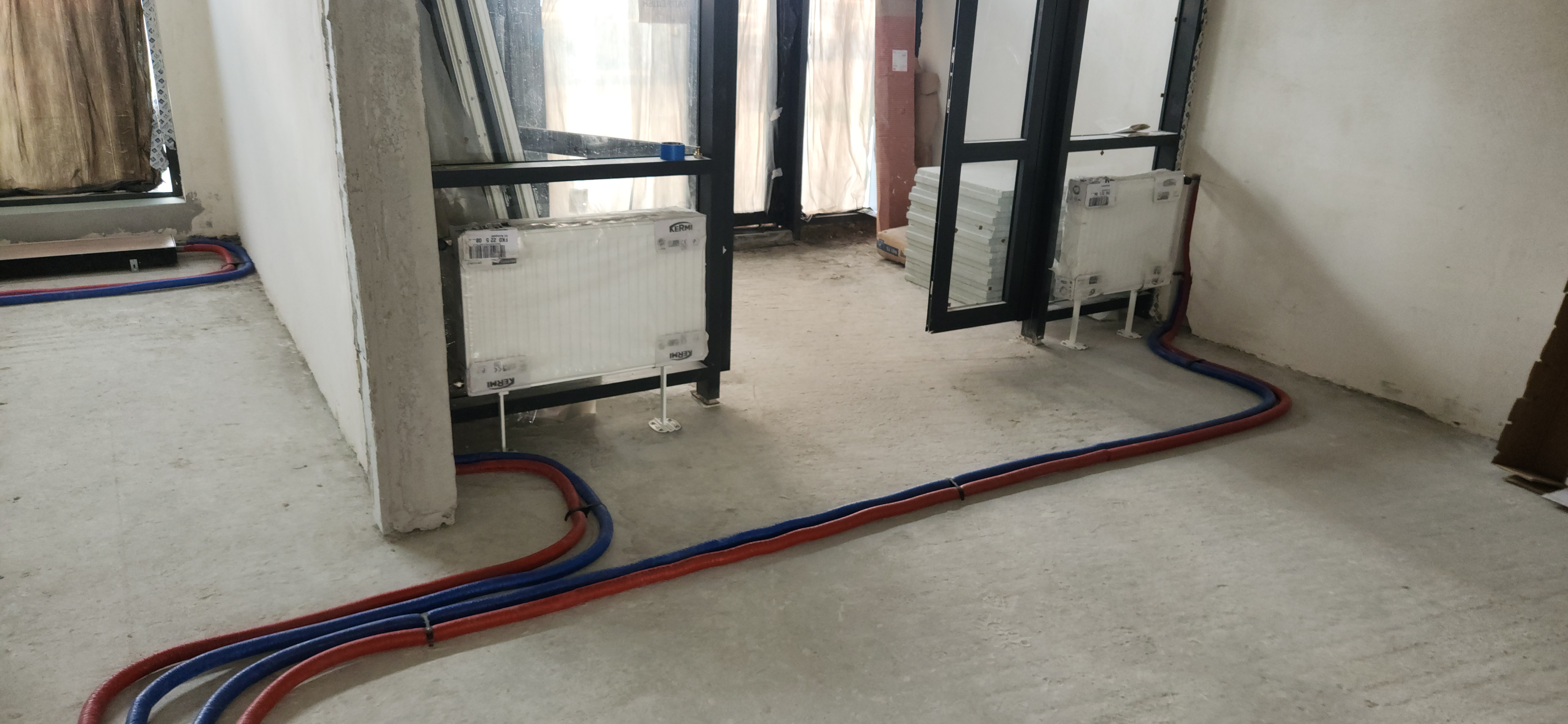

Под радиатор такой монтаж ... не желателен, как минимум .
Водорозетки, есть даже для нижнего подключения из стены по негуманной цене. Но, да - с точными параметрами подключения следует определиться заранее.
master.msk написал 06.08.2026 в 11:09
если по таблицам смотреть
Если совсем без отопления комфортно, тогда можно и наплевать на таблицы. Но заранее не скажешь, конечно.
на фрто, кстати, не эффективное расположнние радиатора
Ещё и тип отопительного прибора выбран неправильно. Но заказчику понравилось, а на законы физики ему плевать.

С вентилятором внутри?
Нет. Но, сейчас наличие вентилятора не определяет высоту, есть низкие, с маленькиии вентиляторвми
Какие таблицы?)
Умножения) Таблицы теплоотдачи, какие же еще? В теме про отопление. И в сообщении о теплоотдаче отопительных приборов

master.msk написал 06.08.2026 в 10:41
Но, и все равно, комфорт не гарантирован, если правильно не подобрать отопительные приборы
Как они могут быть правильно подобраны, если от застройщика стоят приборы по мощности рассчитанные на квадратуру помещения. Если я поставлю прибор большей мощности, ТСН меня нагнёт в перспективе. Председатель компетентный.
Они там не нужны. Там трубки должны быть. С точными параметрами можно определиться, если повесить радиатор на стену. Очень сложно потом ловить радтиатором. Обоям и покраске на стене может быть ущерб. Не советую даже крепеж убирать во время отделки. Если это жесткие кронштейны, а не гтбки крюки.
Там и не было вариантов, разве что с ножками в пол. Зато была бы пятерка по физике Нежилое: 1000010999
Не уловил смысл. По мощности и квадратуре, это и есть правильно. Надо только, чтобы параметры системы совпадали с теми, что взяты производителем оп. Плюс, надо смотреть, что в реальности. На этаже и в квартире, соседи уже давно все поменяли. Какие вентили у вас ? надо с преднастройкой, возможно этого будет достаточно. Кстати, если вы замените тройниковую схему на коллекторную, это тоже маленький шаг в сторону разбалансировки. Не говоря уже о замене оп. Ваш председатель разве вам этого не сказал, или он только сверяет мощность с квадратурой?)

master.msk написал 06.08.2026 в 12:00
Я своими чаяниями с ним ещё не делился)
Общий коллектор сфотографировать?
