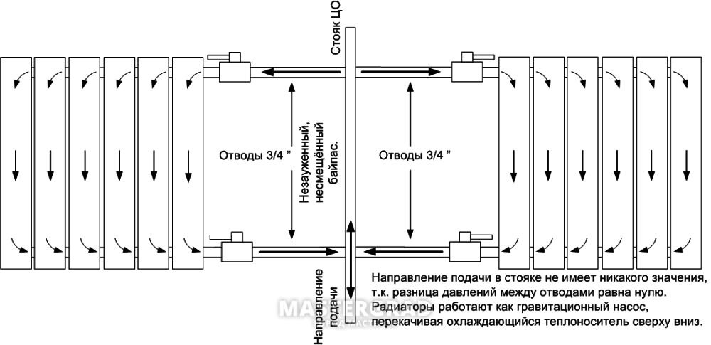

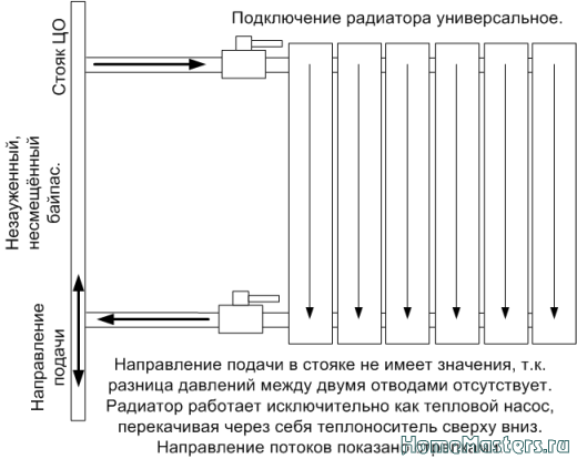

LIVEMAN написал: позвонил санте говорит подача снизу вверх
Ну тогда берите чугун с большим сечением вертикальных каналов и подключайте сбоку, чугун с большим сечением вертикальных каналов не так капризен к подачи снизу. Как вариант возможно прокатит, в том числе с биметаллом, не смещённый байпас без заужений:
LIVEMAN написал: сказал все это фигня и что он гарантирует что греть будет.
И чем он будет отвечать? Тоже словом? Мамой клясться? Если гарантирует, то пускай эту гарантию в договор вписывает (причём на весь отопительный сезон, а не только на время когда сливают теплоноситель или увеличивают циркуляцию перед комиссией, когда оно греть не будет), т.к. после исполнения договора слова к делу не пришьёшь, а новая переделка снова окажется за ваш счёт...

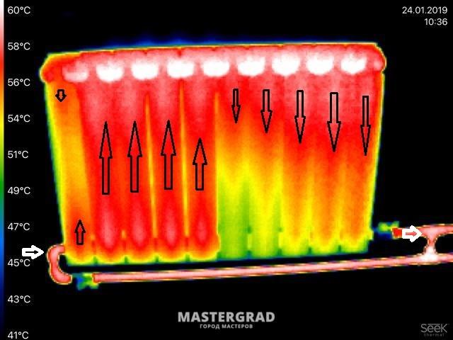

LIVEMAN написал: он сказал все это фигня и что он гарантирует что греть будет.
Эх и адище. Вот биметалл с нижней подачей, лично термограмму снимал:
По ссылке в предыдущем сообщении ещё более массовая картина беды. А у этого необразованного существа, кроме "мамой клянусь", больше никаких аргументов быть не может.

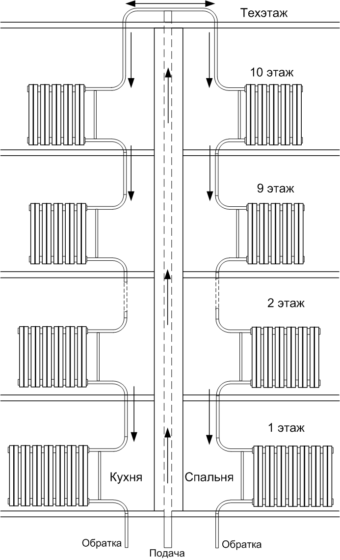

LIVEMAN написал: я правильно понимаю что в большинстве случаев подача идет снизу - вверх? Что вообще такое это подача? Типа вода из подвала подается горячая снизу вверх?
Этой воде потом с технического этажа нужно куда-то деться, и почему-то она не льётся у нас из чердачных окошек :)
Термин "подача" в данном случае является сокращением от "направление подачи". Более корректно - "направление движение теплоносителя (ТН) в трубе". В большинстве случаев подача по части стояков дома идёт снизу вверх, по другой части - сверху вниз. Вот так, например, выглядит П-образный стояк с чугунными радиаторами: Акцент на чугуне сделан неспроста, потому что только чугунные радиаторы и конвекторы из стальных труб с оребрением допускают подачу ТН в низ отопительного прибора (ОП) и отвод обратки через верх ОП.
Бывают также Т-образные стояки, где по "ножке" теплоноситель поднимается снизу вверх, а потом по бокам опускается сверху вниз. На "ножке" могут быть радиаторы, а может отдельная транзитная толстенная труба, поставляющая вверх ТН для десятка маленьких стояков.
А может быть и наоборот - встречаются дома, где во всех стояках квартиры подача идёт снизу вверх, а где-то за её пределами - сборный толстенный стояк обратки, по которому ТН возвращается в подвал. Потому что в те времена, когда отопительные приборы были нечувствительны к схеме подключения и направлению подачи, ТН в них подавался как угодно, лишь бы сэкономить на трубах и работах.
