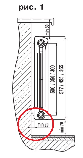

Уважаемые форумчане, вчера приходили сантехники местные, посоветовали брать RIFAR MONOLIT 500, 8 секций - ставить решили с боковым подключением - цену озвучили в 8500 руб, если с нижним подключением то 12000. Так как у меня там будет стоять стол компьютерный и видно ничего не будет решили делать с боковым подключением. Сказали докупить 3 кронштейна, 2 крана американки 3/4 прямых "Бугатти", комплект на Рифар монолит на 3/4 (заглушка, кран маевского). Что скажите все правильно? Еще раз комната 13 кв где-то. 8 секций норма? Жарко не будет? "Американками" я же смогу регулировать тепло в комнате? Еще вопрос по поводу "Американок" в Леруа мерлен они около 500 руб, в других местах 1000 руб. В Леруа может быть подделка? Почему такая цена низкая?

LIVEMAN написал: приходили сантехники местные, посоветовали
Всё неправильно
LIVEMAN написал: RIFAR MONOLIT 500
судя по фото, складывается впечатление, что пятисотка, даже с боковым подключением, не вписывается в нормы
LIVEMAN написал: у меня там будет стоять стол компьютерный
прорези хотя бы сделать в столешнице для конвекции
LIVEMAN написал: решили делать с боковым подключением
Нельзя принимать такое решение-пока не выяснили направление подачи на 100%-лично.
LIVEMAN написал: 8 секций норма?
без стола, который будет препятствовать конвекции-возможно да
LIVEMAN написал: "Американками" я же смогу регулировать тепло в комнате?
Нет, даже если под "американками" подразумеваются ШК с полусгонами... но Вы попытайтесь выражаться правильно-невозможно давать правильные ответы на неправильные вопросы.
LIVEMAN написал: как направление подачи экспериментально можно вычислить?
Так, например.
