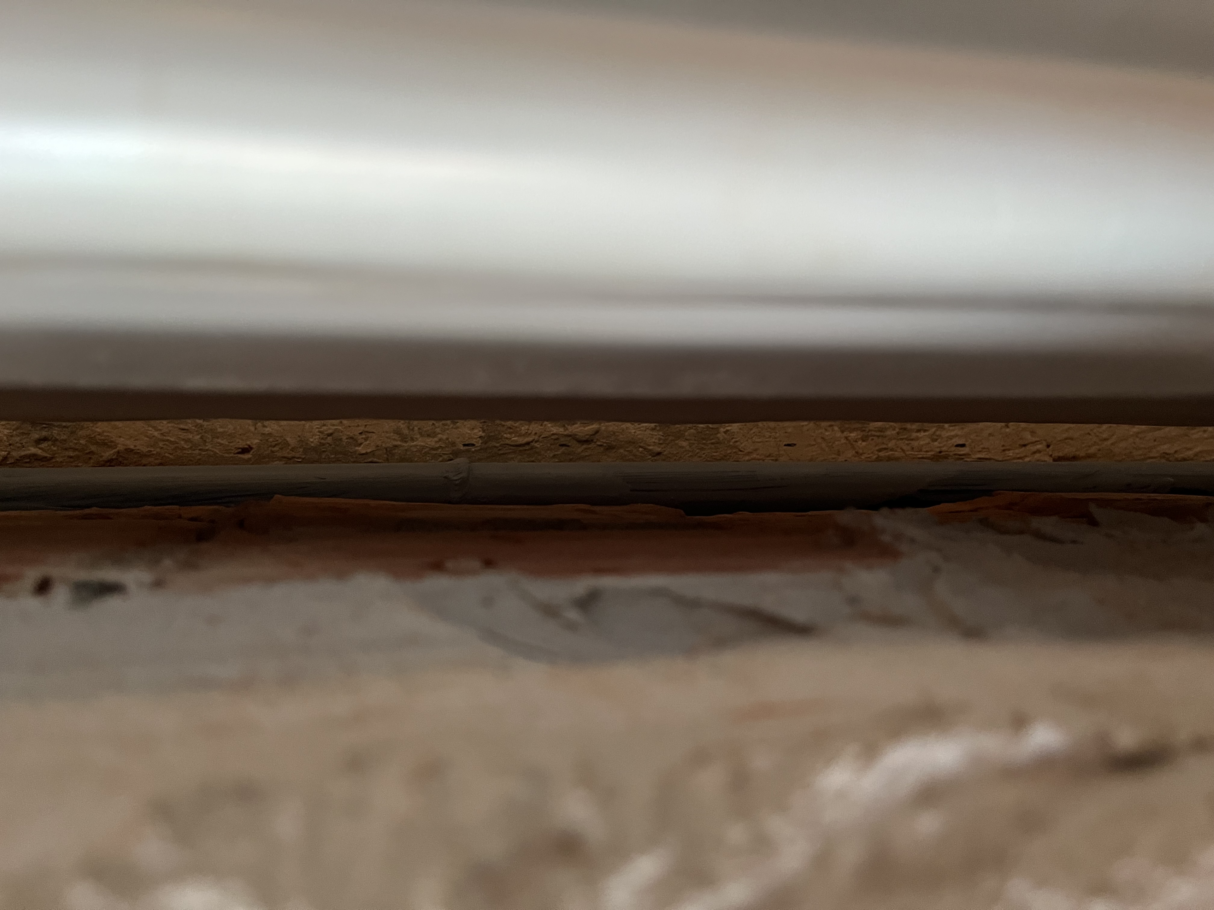

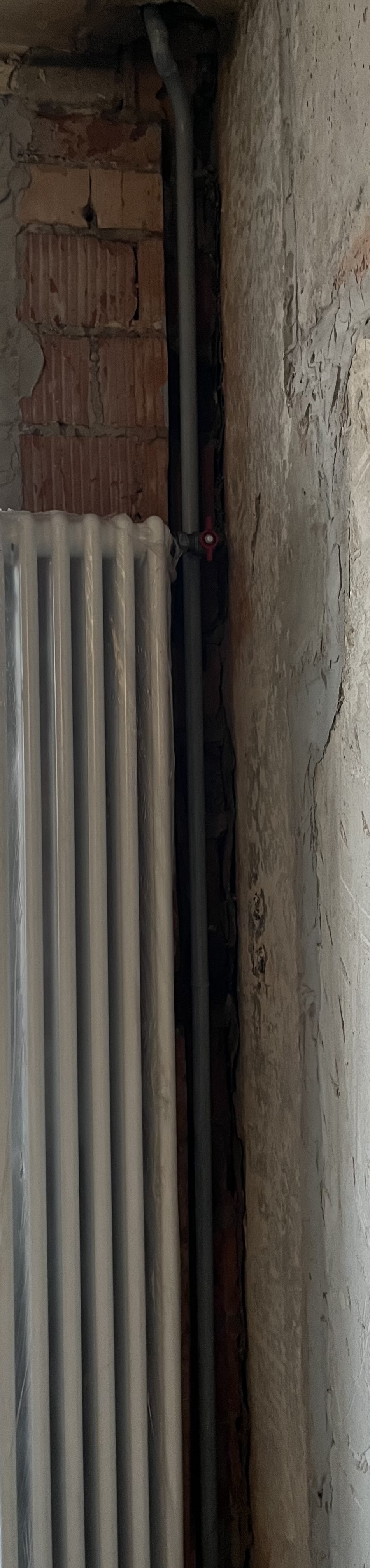

Всем добрый день.Нужен совет.Всем заранее большое спасибо за советы и помощь.Делаю ремонт в квартире, добрался до этапа разводки отопления.Перед этим была стандартная картина, в углу стояк и от него отводы к чугунному радиатору под окном.Окно у меня теперь в пол с распашными дверьми и радиатор теперь вертикальный туборг 3180 справа в простенке.Стояк у пола и потолка сантехник сварил металл и заложил в штробу.Теперь картина следующая.Над металлической трубой толщина штукатурки получается только около 9-11мм.Стены кирпич, штукатурю ротбандом.Сантехник сказал что трубы можно просто закидывать раствором для фиксации, чтобы не было смещения и потом уже заштукатуривать это все и больше ничего не нужно.Но у меня возник вопрос, если трубу не обернуть хотя бы 3мм вспененным полиэтиленом, то не будет ли трещин потом из-за теплового расширения металла?

Нет конечно, на материалах вообще не экономлю. Я это говорил к тому, что от трубы до необходимой будущей плоскости стены сейчас около 10мм, то обернув например 5мм вспененным полиэтиленом останется только 5мм и получается что слой ротбанда будет слишком тонкий и сто процентов даст трешину и держаться не будет. Но есть же 3мм ленты, у меня как раз кнауф лента для профилей есть, она 3мм
А про пену тоже думал, только не знаю, как это грамотно сделать. Имеете ввиду запенить пространство штробы вокруг трубы (сбоку и за ней) саму трубу предварительно обернув тонкой лентой. И потом ее не замазывать при оштукатуривание стен ротбандом, а просто оставить это и при шпаклевание стены это все зашпаклевать? Или лучше ротбандом замазать и всё ?

Sergo_XD228,  гипс с железом не очень, ржавчина может вылезти на поверхность. И трещины пойдут от тепловых подвижек трубы. Лучше изолировать. Трубы какие? Ду? Для 20, "тричетверти", изоляция 28/4 Для 15, "полдюйма", 22/4. Или 28/6 и 22/6. Для ротбанта минимальная толщина 5 мм. Но, есть шпаклевка knauf fugen, она от 1мм. Пеной вы не сможете сделать тонкий слой пены, она заполнит все, и к ней ничего не прилипнет, отвалится ротбант потом.

Вадим М,  master.msk,  Трубы из стали. 25мм диаметр, но я их обработал двух компонентным эпоксидным грунтом. Поэтому от ржавчины они запечатаны, все ок
А, ну это все меняет. Что ж вы сразу не сказали. Теперь пеной и обоями. Или холстик, или маляры его знают, как называется, паутинка чтоле
