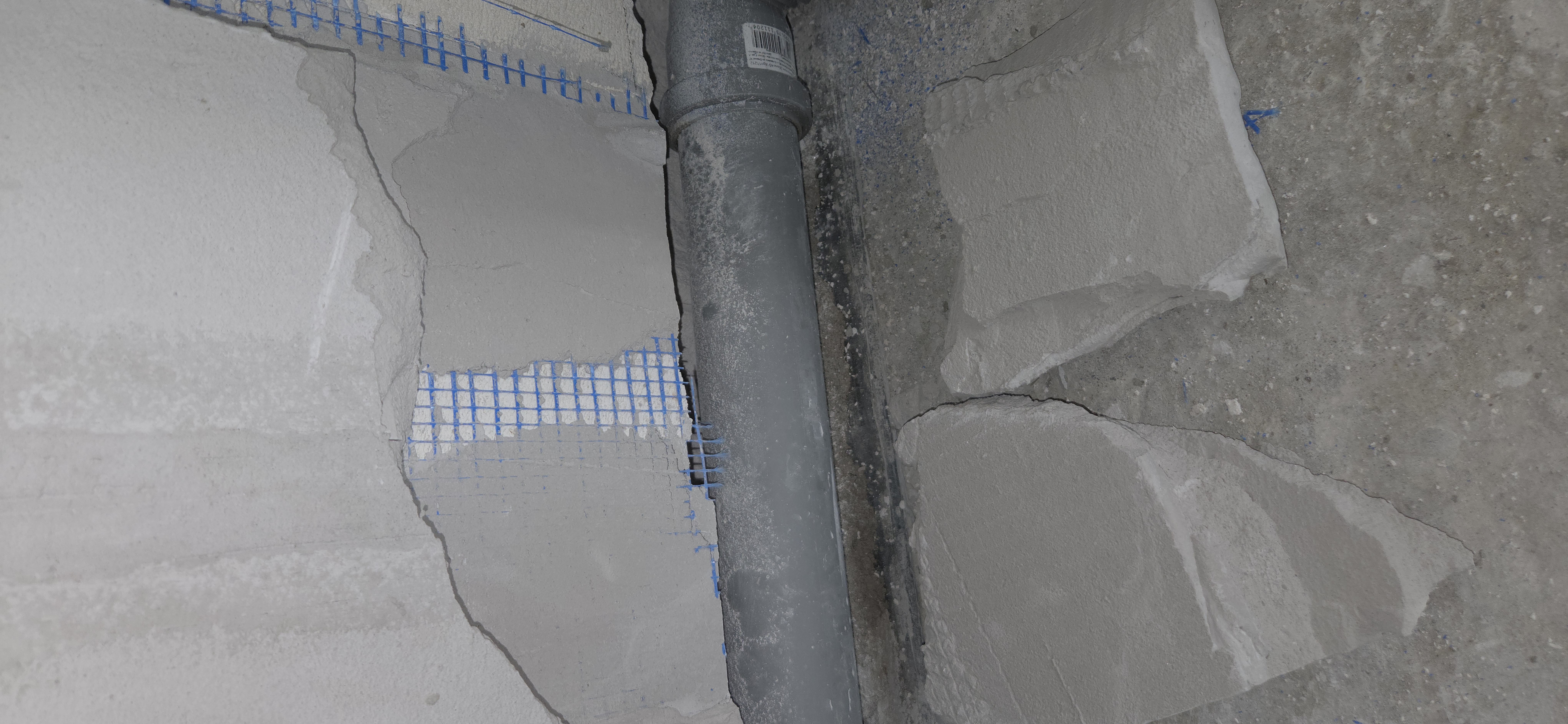

Да и насчет армирования сетками штукатурки вообще и гипсовой в частном случае. Не надо этого делать. Сетка, мелкая особенно, разделяет. Замедляет процесс. Слои получаются. Постоянно с этим сталкиваюсь. Бывает, что расслоение и без сетки, на толстом слое. Сетка может только усугубить. Особенно, если штукатурка для ручного нанесения. Армируйте или до, под штукатурку. Или после, финишные слои.
Начинаешь такую штукатурку резать под трубы и отваливается огромными кусками. Даже, если не долбить, просто от резки диском. 1000041468

master.msk написал 04.08.2026 в 16:13
На фото - нарушения технологии работ. Дело не только в сетке, скорее в голове работника.
Расслоение может быть и без сетки, особенно часто на толстом слое, когда наносят послойно, чего делать не надо. А, если использовали сетку, практически гарантировано, при любой толщине. Наверное, можно избежать, если локальный ремонт, слой не очень большой, а сетка с ячейкой от 10 мм. Очень часто с этим сталкиваюсь, с расслоением по сетке прктически всегда. Даже на механизированной, с огромным временем использования.
По уму нужен безусадочный состав - это первично.
У вас всегда "нужен безусадочный". Кто о чем... Ничего, что это не финишный слой, будет шпаклевка? Штробы всегда лучше, чуть меньше заделывать, без выступов. Это вам любой маляр скажет, проблемы нет в усадке. Даже, если она будет. К слову, "усадка ротбанта", это нарушение технологии, воды много.
