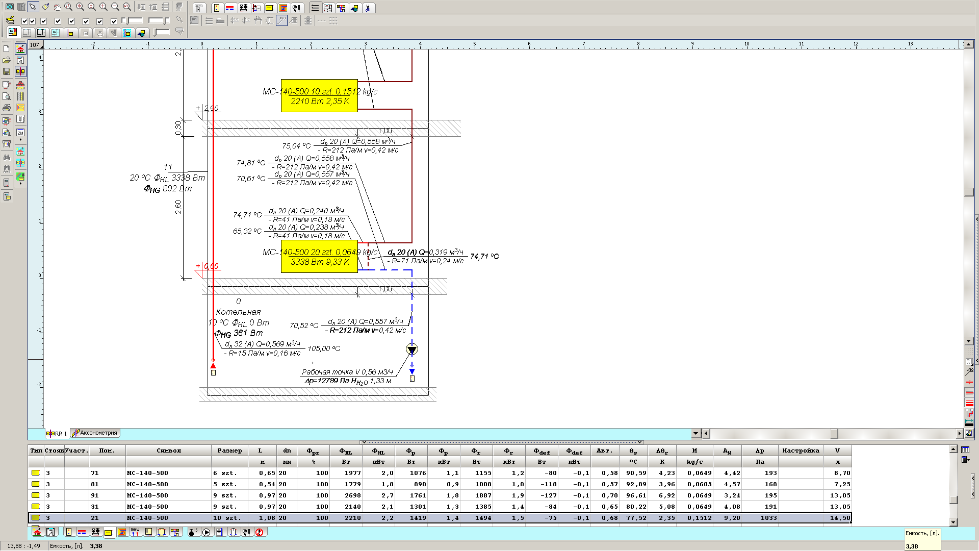

Shljach написал: 6-ти Бар в толстой подвальной раздатке вплолне хватит, чтобы выстрелить тонкими трубками БМ радиатора вертикально хоть до 3-го этажа, но а масса воды на высокой скорости обеспечит и достаточную подъёмную силу для активной (форсированной) циркуляции стояка.
Для начала попытайтесь осознать, что давление (статическое) и разность давлений (напор) это разные вещи. Нет разницы давлений - значит и циркуляции никакой не будет. Это как разность потенциалов, нет разности - ток протекать не будет. Птички спокойно сидят на линиях высоковольных электропередач хоть 100 кВольт, но электроток через них не протекает. И без разницы какое статическое давление в системе отопления, теплоноситель от этого никуда не потечет.
Так же и нет разницы какое статическое давление (по вашему 6 Бар, это около 60 м.в.с.). А разность давлений на стояке бывает не более 0,2 Бара это около 2 м.в.с.
Да и изучите закон сохранения энергии. Чтобы разогнать поток в стояке, нужна энергия. Откуда она у вас возьмется? Из ничего? И потом вода несжимаема, не путайте с газом.
И перестаньте употреблять это матерное слово "эффективность" ! Это только для бабушек преклонного возраста пройдет такой лохотрон как "эффективность".
Shljach написал: но а масса воды на высокой скорости обеспечит и достаточную подъёмную силу для активной (форсированной) циркуляции стояка.
Опять не понимаете закон сохранения энергии. И массовый расход на всех участках трубопровода стояка будет неизменным! Или вы уже отменили закон сохранения энергии, и теплоноситель у вас в начале стояка разгоняется, а потом замедляется? Или это в вашей Вселенной такие законы?
Да и не играет роли скорость движения теплоносителя (кроме кавитации когда трубы начинают выть). Играет массовый расход. Осознайте, что расход и скорость - разные понятия.
Shljach написал: Чем горячее конечная обратка в стоянке без байпасов, тем станут горячее и батареи, через которые в чистом виде теплоноситель прошёл, и опять же вернулся горячим.
Опять бред же! Теплоотдача ОП зависит от температуры теплоносителя на входе, на выходе и окружающей среды ОП. Давал же вчера расчет теплоотдачи ОП в разных тепловых режимах, когда вы утверждали, что чугун МС140 вообще не будет давать тепла при температуре теплоносителя на входе ниже +70 гр. Или вы еще и читать не умеете?!
Да и никто вам не позволит уродовать системы! Вот обязана быть температура обратки +70 гр. и не больше! (можно только меньше). А если вы сделаете её горячее то получите космические штрафы от ТСО! За превышение температуры обратки.
Вот еще раз даю расчет первых двух этажей 9-ти этажки. Указаны и скорости и температуры теплоносителя, и падение цирк.давления, и потребный объемный расход, потребный перепад давлений (а не просто давление) на стояке 1,33 м.в.с. Но не 60 м.в.с !!!
Ну как можно давать советы, если вы даже азов не понимаете?! Путаете лево и право? Хватит уже обсирать тему!

Shljach написал:
  • Чем "разгонять" то собираетесь? Вашими словесами?
  • Тем же чем и всегда - сужениями пропуснных сечений.
Только скорость можно увеличить, но не массовый расход, уменьшая сечения трубопроводов. Но получить при этом увеличение сопротивлений, которое приведет к уменьшению расхода. Также получить разбалансировку стояков между собой.
А ваш бред про разгон стояка? Спрашивал же чего разгонять собираетесь? Без разницы какая скорость (с учетом сопротивлений и риска возникновения кавитации конечно), важен расход.
А для увеличения расхода потребуется дополнительная энергия. Т.е. только ставить насос на стояк, увеличивая при этом температуру обратки стояка (что запрещено!!!) И убивая при этом соседние стояки!
Или вы изобрели вечный двигатель и получаете энергию из нулевой точки пространства-времени?
Так и путаете левое с правым, т.е. расход со скоростью? Может пора перестать сравнивать тёплое и мягкое? Перестаньте уже призывать людей заниматься вандализмом!
