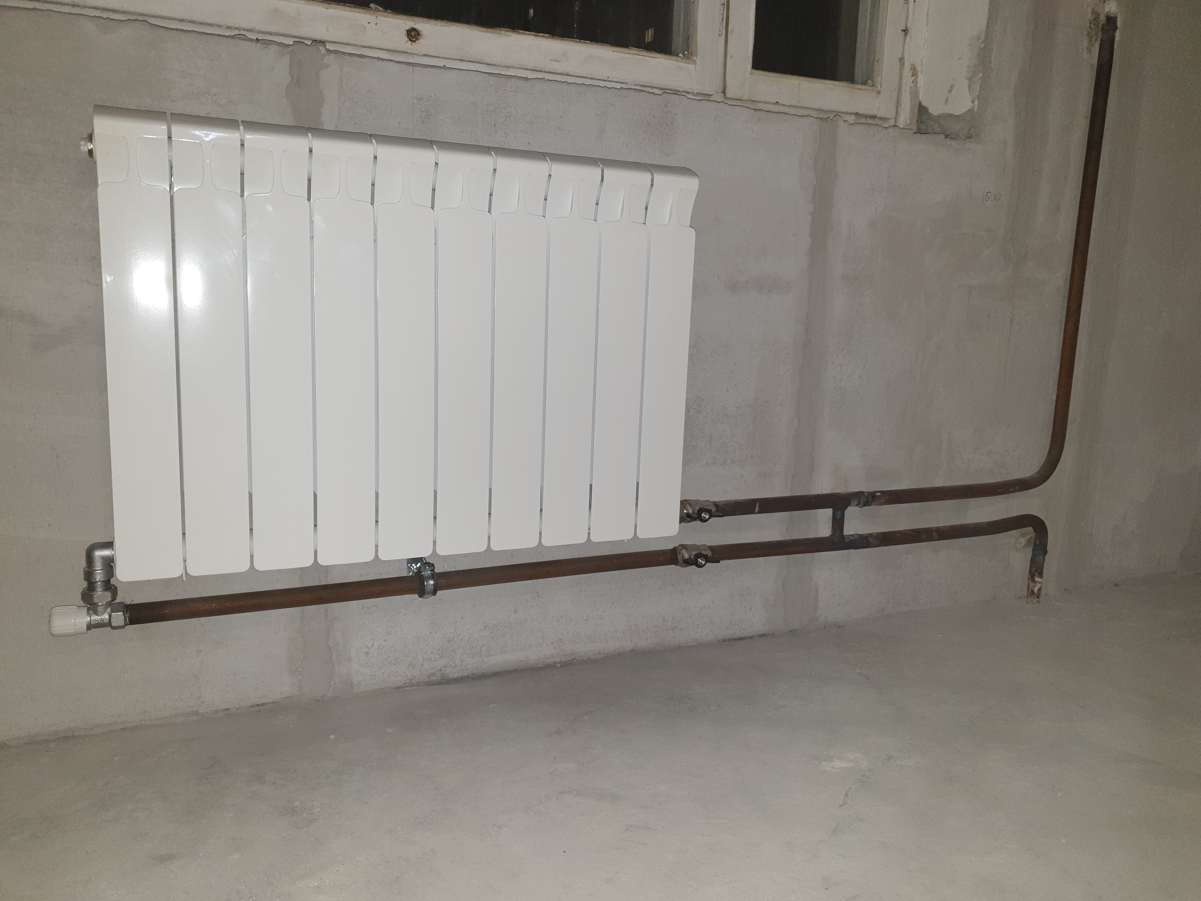

Shljach, Вот если разбирать ваши предложения, то из них следует, что вы не понимаете простейших причинно-следственных связей. И за правду не нужно обижаться. Понимаю, что это ваше горе, но не писали бы тогда ничего, всякую ахинею про полезность перекрытия байпаса, про "равномерное заполнение ячеек радиатора", про балансировку в однотрубной системе, где на стояке только по одному радиатору, про скорость потока. Было бы очень смешно читать ваши перлы, если бы не было так печально. Вы даже закон сохранения энергии не в состоянии осмыслить.

"надо перекрыть байпас". А как ещё можно нарастить разностное давление теплоносителя через радиатор, и заставить жидкость снизу распределяться по трубкам равномерно? Вода в общем балансе разности давлений должна работать, а не просто уходить в параллельное с радиатором русло. Дыра в кармане мало кого обрадует...

Shljach написал: ... необходимо выполнить всего два образующих условия; первое - это закрыть байпас, и второе условие, это немного прикрыть терморегулятором устье выходного сечения радиатора, именно тогда жидкости придётся менее быстро заполнять все ячейти радиатора снизиу - вверх, а не сразу убегать на высокой скорости подачи по двум - трём первым секциям
Прямо волосы дыбом встают от таких советов. Совет как заморозить соседей по стояку. Откуда же берутся такие вредители как вы?

Прямо волосы дыбом встают от таких советов. А вы посмотрите - как в двухтрубных системах (с помощью чего) по теплоотдаче балансируются радиаторы, и ваши волосы обратно лягут на место.

Shljach написал: А вы посмотрите - как в двухтрубных системах (с помощью чего) по теплоотдаче балансируются радиаторы, и ваши волосы обратно лягут на место.
Слышали звон, да не знаете где он. Нахватались всего теперь у вас каша в голове. Тут обсуждается однотрубная система, а не двухтрубная. Вы прямо как в мультике песенки поете: "у таракана - усики, у мальчугана - трусики!". Логика прямо так и прёт недуром. :)
Поэтому теперь советуете перекрывать байпас и душить весь стояк своим термоклапаном. Понимаете, что производите впечатление неумного человека, который всем хочет навредить? Врочем "умников" ставящих краны на байпас видимо-невидимо.

Все очень радикально и неконструктивно. Всего лишь нижнее подключение переделать. Да, нижнее, но не так как на вашем фото, это предельно упаднический вариант, - это по эффективности все равно как на КАМАЗе коробок спичек возить. Циркуляция должна обеспечиваться по всей площади радиатора строго вертикально, а не горизонтально, и для этого всего то нужно оба нижних ввода подключить параллельно, это совсем не сложнее вашего дремучего (стоячего варианта) радиатора. В чём тут технически собственно выглядит проблема, неужели только в отсутствие понимания?

master.msk написал: Не понятно, зачем эти обсуждения, начиная с того что "во всем виновата управляющая компания" и заканчивая "надо перекрыть байпас". Все очень радикально и неконструктивно. Всего лишь нижнее подключение переделать. Потому что 1.Проектные конвекторы были нормально в нижней подаче, если вам захотелось красоты и дизайна в виде биметалла, извольте учитывать нижнюю подачу. 2.Перекрывать байпас нельзя.
master.msk, На вашем фото всего-то верхнюю трубу от короткого байпаса, нужно подключить (переварить) к верхнему контуру радиатора, и будет то, что лучше уже не придумаешь. И как так случилось, что людские головы (профессиональные в том числе) этого не смогли понять?
