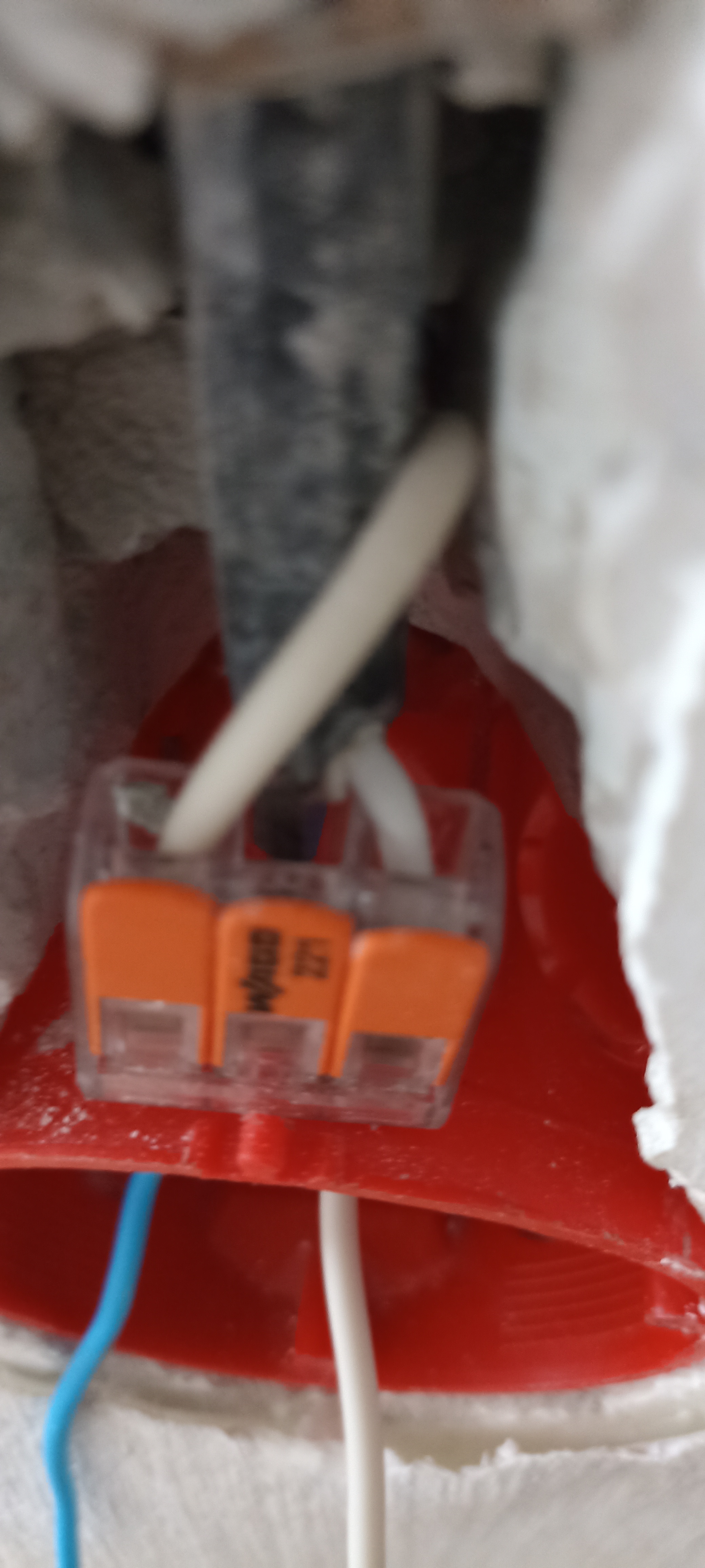

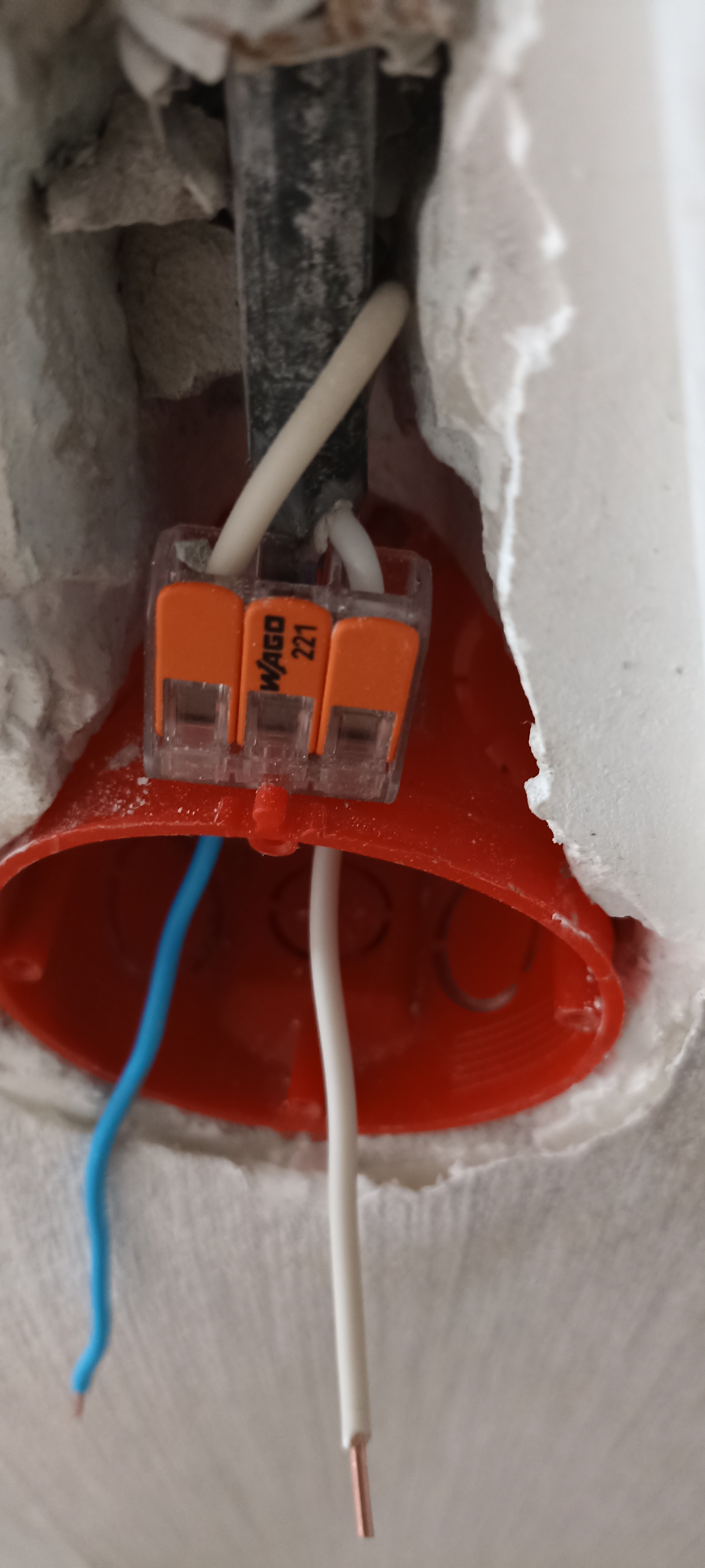

Здравствуйте все! выключатель в ванной ,перестал работать. вскрытие выключателя ничего не показало. принял решение заменить на новый. дотронулся до белого провода и он остался у меня в руках.. скажу сразу что монтаж выключателя осуществлен профессиональными электриками, мастерами своего дела. но это не уберегло провод от разрушения. поскольку провод явно требовал удлинение я принял мужественное решение удлинить через вагу. но вага выше подрозетника. как поступить с вагой? обмотать изолентой и загипсовать?

30.08.2023 в 20:44:49
Maikee написал: принял мужественное решение
Надо менять весь провод.

Сообщений: 12333
30.08.2023 в 22:08:29
Maikee написал: скажу сразу что монтаж выключателя осуществлен профессиональными электриками, мастерами своего дела.
Maikee, в таком случае вызывайте их на на гарантийный ремонт.

Сообщений: 13220
31.08.2023 в 00:18:42
но чьи-то шаловливые ручки этот провод насиловали, с большой долей вероятности

strider1978, смысл? не проще выключатель поднять на 10 см?

31.08.2023 в 00:24:35
Maikee написал: не проще выключатель поднять на 10 см?
заизолируйте и замажьте

Сообщений: 660
31.08.2023 в 01:21:39
Maikee, или поднимайте выключатель или наращивайте гильзой,ваго в данном случае не очень подходит.
