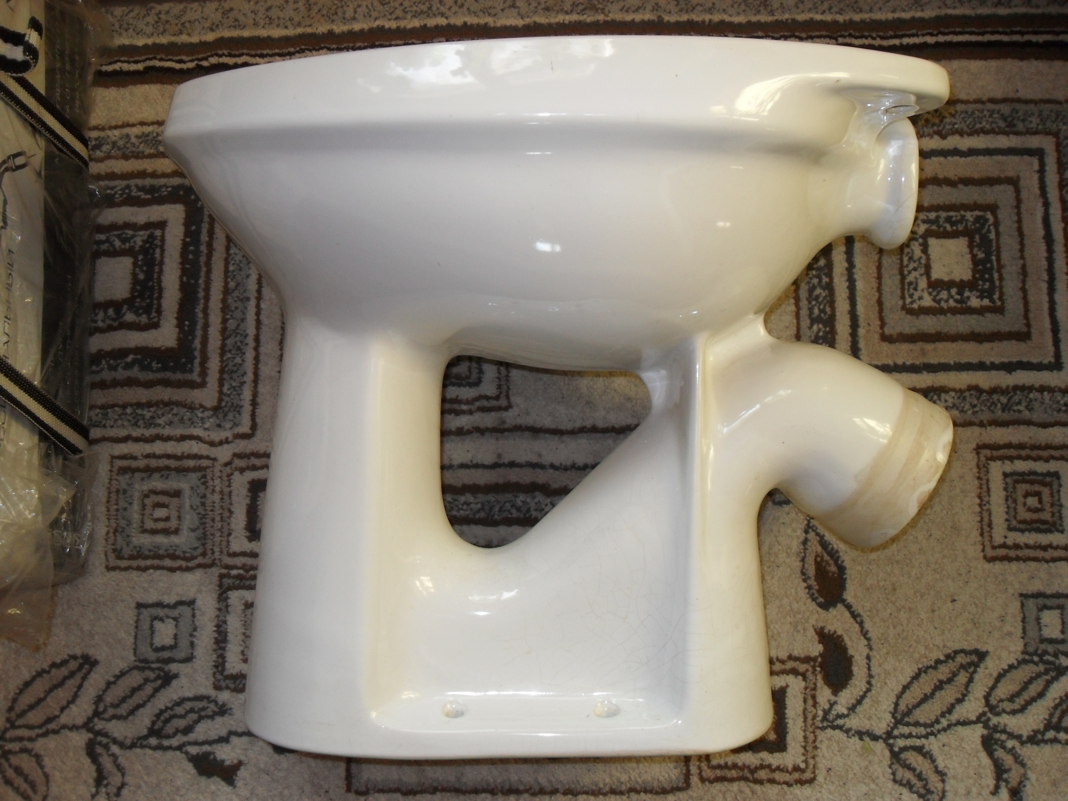

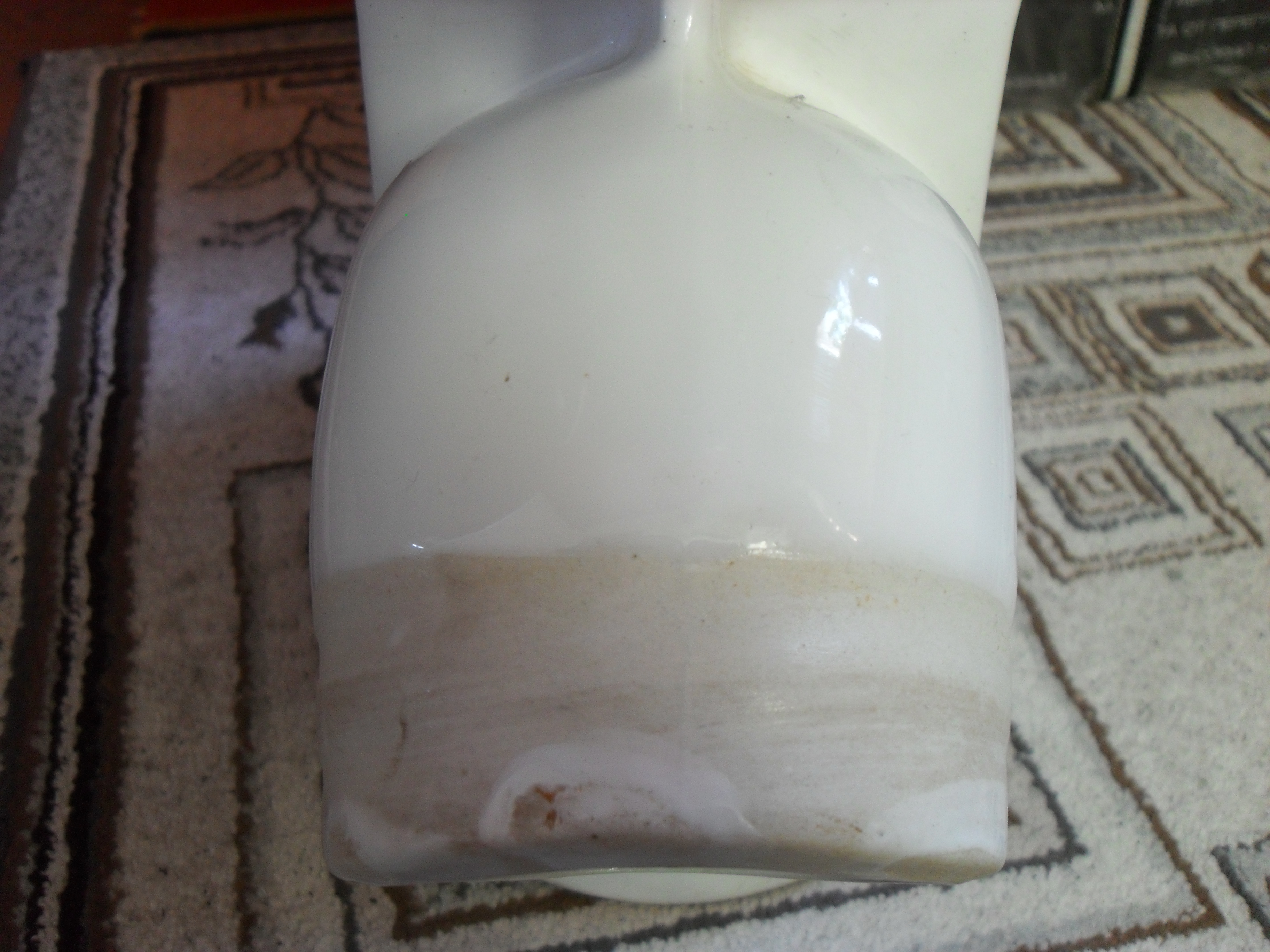

Здравствуйте. Собираюсь менять лопнувший советский унитаз на подобный, бывший в использовании. На сливе имеется несильная шершавость. Это брак или эмаль стала такой в процессе эксплуатации унитаза? Планирую натянуть на слив раструб пластиковой трубы на 110 с выпускной манжетой. Помешает ли эта шершавость герметичности? Если да, то каким способом предотвратить заранее возможную негерметичность? Обмотать скотчем слив?

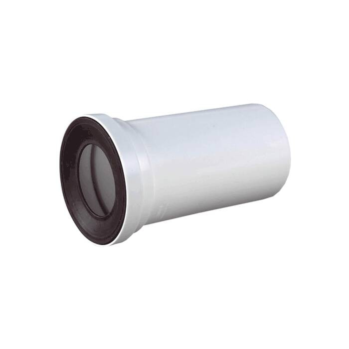

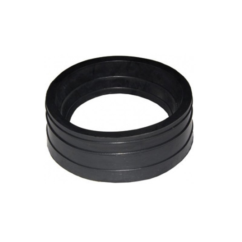

Роман А., используйте манжету (которая вставляется в срезанную 110 трубу, не в раструб!).
Или манжету, которая надевается опять же на срезанную трубу:
Или фановую трубу для унитаза (она стыкуется в раструб).
Никаких проблем не будет ни с каким вариантом (главное не мазать ничего силиконом).

Роман А., то, что Вы описываете - это первая моя иллюстрация. Приведённые мной способы абсолютно равнозначны (герметичны, долговечны, доступны в продаже). Если унитаз старый с большим диаметром выпуска - тогда да, второй вариант не подойдёт - но Вы сами уже проверили, хорошо. Если есть штангенциркуль - можно было бы интереса ради измерить диаметр. Остаются 1 и 3 - повторюсь, с совершенно одинаковым результатом на выходе. В третьем на 1 деталь меньше, но саму фановую можно легко купить некачественную. Делайте первым способом значит, каким и собирались.

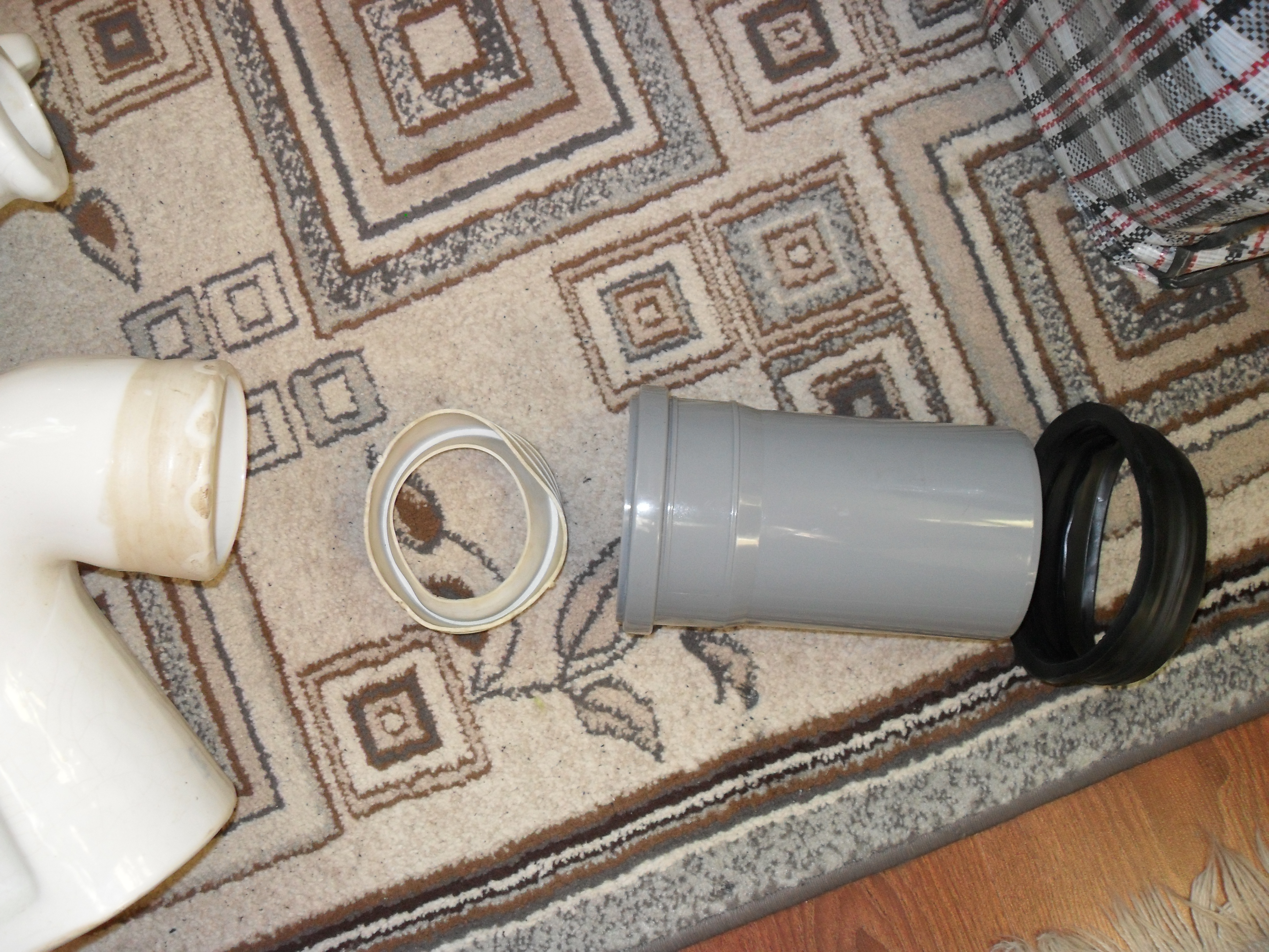

Mazayac, путаница продолжается. Ретроградный Меркурий нынче. То, что я описал, никакого отношения не имеет к Вашей первой иллюстрации. Вот, что я описывал:
Я проверил только, что труба на 110 не лезет на слив, но раструб этой трубы на слив налазит. То есть, надеюсь, надеть на слив обрезанный раструб с надетой на него выпускной манжетой. То есть, делать планирую не первым способом, а с помощью выпускной манжеты, изображённой на второй Вашей иллюстрации. А вообще-то тема была создана, чтобы узнать, опасна ли шершавость слива для герметичности.

Роман А. написал: опасна ли шершавость слива для герметичности.
Нет, не опасна. И да, кажется я вспомнил обсуждение, где указывали на ошибку в описаниях второго варианта (он же - Ваш), что манжета эта надевается не на срезанную трубу, а на раструб... Проверьте тогда напоследок, не мешает ли манжете буртик раструба, может его надо срезать.

Роман А., сначала всё же надеть на раструб манжету и посмотреть, не мешает ли ей этот ободок. Может там и так всё ровно, гладко и до упора встанет. Испортить трубу всегда успеется :)

Mazayac, риск порвать манжету. Без ободка 115, с ободком - 127. Её в кипяток сначала погрузить?

Роман А., если манжета не натягивается - я бы не стал её тянуть, с кипятком или без. Срезал бы сразу ободок.
