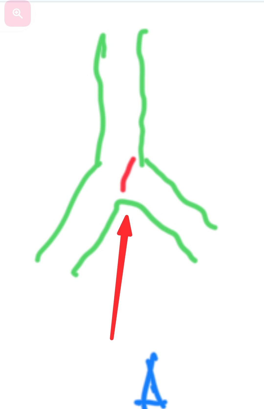

MADONNA написал 30.11.2025 в 10:26
Итак
Screenshot_20251130-112120 Это волосоуловитель?)

BV написал 30.11.2025 в 11:22
Нет, это переключатель потока 1-2 камер. С волосами - на моей аве можно отчетливо видеть светлую мудрую голову и волосы на ней. И по понятным причинам - значительное их количество оказывается смытым в каналью. Это касается еще пары человек - пользователей канальи в доме. И вот проблемы с волосами в ЛОСе - нет, от слова совсем. Нет ловушек, расчесок - и волос нет. В одном месте (небольшой водоворот) накручивает на крепеж трубы ком волос - размером с батон - но если его взять руками - он просто рассыпается. Какая-то часть «свежих» волос крепкая - но в основном какой-то тлен.

MADONNA написал 30.11.2025 в 11:29
В АУ нет, но шторка нарисована ДО АУ...
