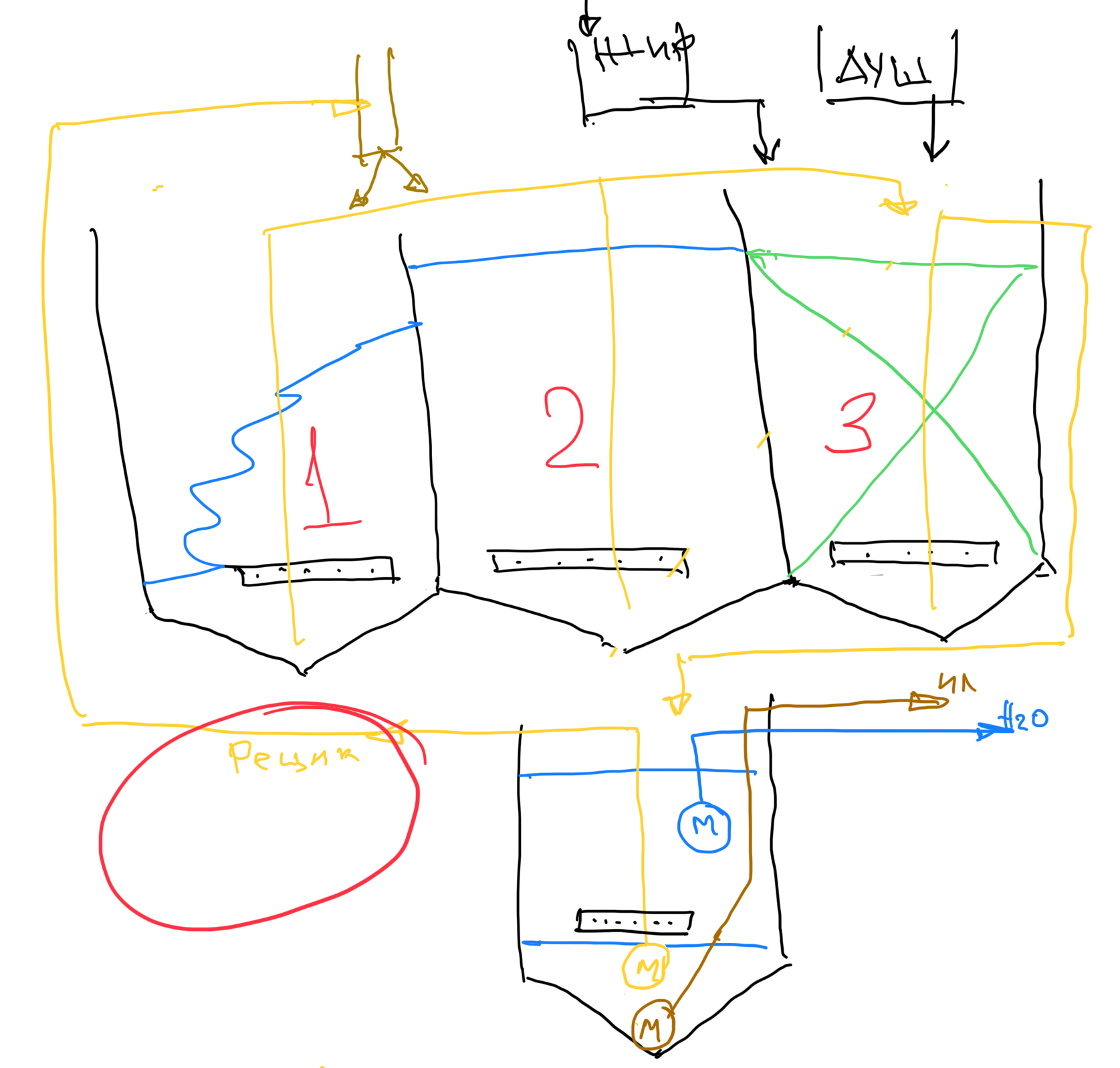

забавно будет увидеть схему рециркуляции ила из пункта 6 в пункт 1
IMG_3053Обвела красным.

контроллер на ардуино будет ловить раздницу между эвакуацией и рециркуляцией ила ? )))))

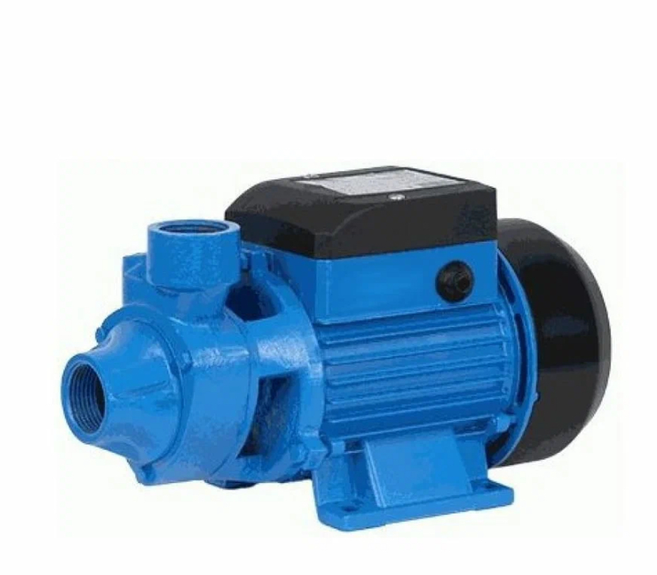

Контроллер я и сама соберу, без всякого ардуино. На схеме два насоса - один рецирк, второй - эвак. Эвак скорее всего не будет постоянно там находиться - раз в году поставил-откачал-снял. Дело в том что все эти насосы не любят быть постоянно погруженными в воду. Или такой IMG_3055Но нет смысла - ради того что бы включать его раз в году. А вот рецирк - тут да, наверное такой. Можно эрлифт попробовать - но ил может оказаться уплотненным в зоне всоса. Вообщем надо думать.

На схеме два насоса
и один недоконструктор ) на самом деле один насос и регуляция событий заглублением всаса эвакуация дело разово- редкое
