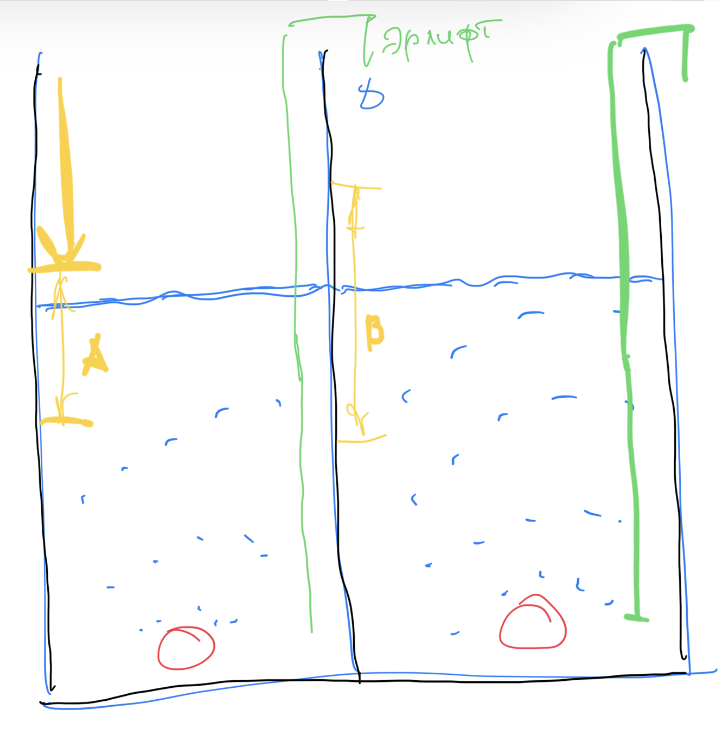

Прошу делиться идеями. Исходные данные: Требования к очищенным стокам - самые высокие из разумных. Предполагаемый объем стоков - 2-3 куба в сутки, залповый сброс небольшой, 500 литров в час максимум. На стадии проектирования и строительства предполагаю разделить стоки
  • кухни отдельно.
  • Унитазы отдельно
  • душевые и раковины - отдельно Соответственно, предварительная очистка (первая стадия) для разных источников разная. Жироловка - отдельно Фекальный отдел - наиболее продолжительный цикл (но и объем небольшой, 10% от общего количества стоков) Души-мойки - надо подумать. По идее их можно просто аэрировать на первой стадии или озонировать или даже не знаю что еще. С удовольствием выслушаю соображения специалистов по химии - чем аннигилировать ПАВы и ошметки эпидермиса. Пройдя предварительную очистку стоки смешиваются, окончательно в несколько ступеней дозревают-осветляются и отправляются на природу, мать нашу. Теперь что касается возможностей реализации.. Камер могу строить сколько надо, общий строительный объем - ну желательно уложиться в 15 кубов, например ВШД 2000х3000х3000 Но опять же - пока еще не приступала к проектированию и с радостью выслушаю советы и соображения. Компрессоров и озонаторов - неограничено. Что касается аварийной ситуации - просто прекращается подача воды на объект и соответственно прекращают поступать стоки. Но генератор на случай отключения электротока предусмотрен (для домовладения) Сброс на природу - разумеется принудительный, сам лос планирую разместить на отметке -3.000 -6.000 от поверхности земли.

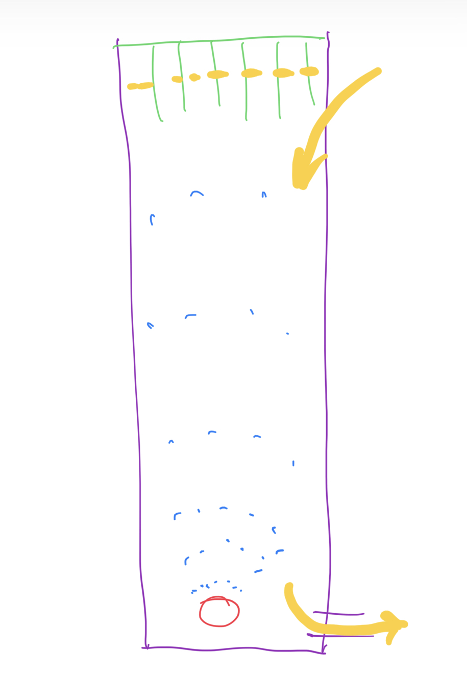

С активной жироловкой вообщем-то все просто - высокая камера и воздух поднимает жир на поверхность, где жир задерживается в решетке типа «расческа» с механическим регулярным удалением. Операция неприятная - и поэтому сама «расческа» должна быть вне камер ЛОСа, в доступной зоне.
Со фекальными стоками вроде тоже понятно
Только надо придумать что бы эрлифт из первой камеры во вторую сбрасывал по таймеру - например раз в двое суток То есть что бы двое суток в приемнике - и потом сутки в доочистке (например). От времени очевидно зависит объем этих камер, тут надо понять, а сколько вообще надо времени аэрировать стоки, что бы исключить запахи и мутность. Бактерии убить не сложно, минерализацию не снимешь. То есть только взвесь и растворенные газы с запахом.
