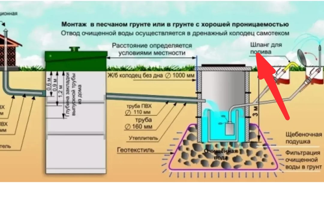

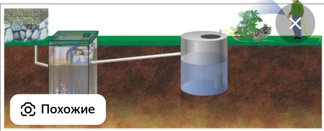

sMenT написал 30.11.2025 в 18:01
Только не говорите, что вы ещё этим помидоры поливаете?
Screenshot_20251130-190650
Screenshot_20251130-190255 Реклама же врать не может, правда? )

У них шланг и 40 метров и больше бывает - но порассуждать так приятно какие все дураки.. На самом деле все вопросы - от незнания и отсутствия опыта. Забавно - никто из моих заков (а это больше 10-ти) и не слышал про «поля фильтрации» и прочее о чем вы пишете. Просто они не нужны. Например ливневые осадки на площади 15 соток могут разово составить 75 тонн воды. Столько домовладение сбрасывает стоков за 4 месяца. А тут за час-два. И эта вода куда-то уходит - рельеф, канавы и тд. То есть проблема сброса очищенной воды - высосана из пальца, нет ее такой проблемы. Это не ручеек даже - 500-1000 литров в сутки это 300-500 грамм в минуту. Поллитра в минуту на 15 соток - такого объема недостаточно даже для заметного увлажнения почвы, не то что полива. Испарение с поверхности происходит в десятки раз быстрее.

BV написал 30.11.2025 в 19:09
Без всякой рекламы - любой типа журнал садовод - компостирование отходов, например пудр-клозета. И потом на грядки. Это - норма. Патогенные микробы в основном погибают в аэротенке и компосте - их пожирают более агрессивные аэробы, которые находятся в выгодных условиях, а патогены - в злой и коварной природной среде. К тому же если эта бацилла уже побывала в вашем организме - выпала оттуда и потом снова попала с помидорами - едва ли со второй попытки нанесет вред.
