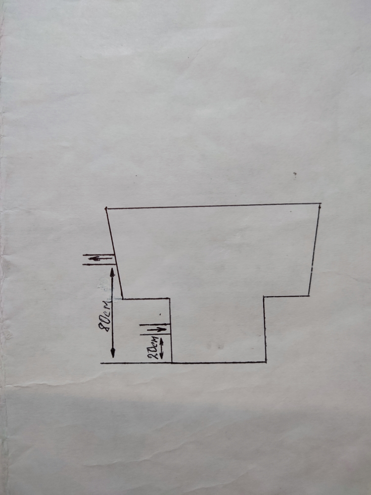

Выбор схемы обвязки оборудования для отопления и водоснабжения Строится дом для круглогодичного проживания. Фундамент свайно - ростверковый, монолитное основание по грунту. Наружные стены здания - керамзитобетонные блоки 300 мм с утеплением 100 мм. Общая толщина наружной стены - 420-450 мм. Перегородки - керамзитобетонные блоки 120 мм. Кровля - двускатная. Количество этажей - 1 этаж. Проектная общая площадь дома - 80,01 м2. Теплые водяные полы по всей площади + радиаторы. Отопление и ГВС на первом этапе планируется получать от электрического котла Stout 12кВт + бойлер косвенного нагрева 200литров. Отдельный контур отопления с циркуляцией, отдельный контур ГВС. Позже подведут газ, планирую использовать газовый котел + бойлер косвенного нагрева huch entec tbs-basic 200 литров, при необходимости переключаться на эл. котел. На открытой террасе планируется купель 1.8 м. куб, для круглогодичного использования. Купель, чаша на 1800литров, слив механический, отдельная магистраль в дренаж. Подача, труба 32мм на уровне 20см от дна чаши, обратная труба 32мм на высоте 80см. От котельной до купели проведена 110мм труба, в которой будут прокинуты 2 трубы из сшитого полиэтилена PEX-A с антикислородным барьером EVOH 32*4.4, подача и обратка, плюс греющий кабель.
Какое оборудование куплено и планирую приобрести:
1) одноконтурный газовый котел с трех-ходовым клапаном, с закрытой камерой сгорания baxi 32кВт. 2) электрический котел 12кВт stout seb(куплен). 3) Бойлер huch entec tbs-basic 200 литров(куплен). 4) Пластинчатый теплообменник для нагрева купели с присоединением 25-32 мм, с мощностью 32кВт. 5) Водоочистка, какая нужна пока понимания нет. 5) Циркуляционный насос для набора и циркуляции нагрева купели, производительность около 2куб.м в час. 6) Насос погружной скважинный UNIPUMP MINI ECO 3-45. 7) Насос для ГВС.
Основные задачи, которые нужно решить:
Как правильно организовать схему обвязки котельной, с учетом в ней системы подогрева купели, с возможностью ее дистанционного запуска? Возможность дистанционного управления отоплением по температуре.
Алгоритм работы, пока вижу следующий: а ) сброс воды с бойлера в купель б ) набор воды в бойлер в ) набор и подогрев воды в купель без обратной циркуляции, через газовый котел + пластинчатый теплообменник + циркуляционный насос в ) отключение набора воды при наполнении нужного объема по датчику (какой нужен датчик и где его лучше разместить, в котельной или в купели?) г ) включение циркуляции и поддержание заданной температуры в купели, через газовый котел + пластинчатый теплообменник + циркуляционный насос. Необходимая температура воды в купели 38С, расчетное время набора воды и ее прогрева 3.5 - 4часа. В зимний период вода будет сливаться сразу после процедур. В летний период, замена воды 1 раз в неделю. Нужно граммотное решение задачи, если есть специалисты с пониманием и опытом, готовые составить схему и подобрать необходимое оборудование, готов обсудить, естественно не бесплатно).

Торанага, Спасибо, отправил схемы сантехнику, сам к сожалению не умею читать схемы. У сантехника как я понял, встал вопрос как решить проблему за воздушевания системы на обратном патрубке от купели, при включении циркуляции после набора нужного объема воды.

Mazayac, Как я понимаю эту проблему. К купели подведены две 32 трубы, с низу подача, с верху обратный циркуль. Когда уровень воды скрывает верхний патрубок, должен сработать датчик по уровню или объëму воды, далее включается циркуляция. В случаи с нижнем патрубком подачи, воздух вышел в купель с потоком воды, то в верхнем патрубке при заполнении купели и включении циркуляции, воздух остается в системе.

Stem72 написал: в верхнем патрубке при заполнении купели и включении циркуляции, воздух остается в системе.
Патрубок опустить ниже уровня,Не?

Подача воды снизу и патрубки на разной высоте задуманы для того, чтобы не было термоклина. Меняя подачу воды с нижнего на верхний патрубок или смещая верхний патрубок ближе к нижнему, проблему с воздухом тем самым не решить.
Поэтому можно по подробнее пояснить? Ниже уровня чего и какой патрубок предлагаете опустить?

касимов, Термоклин - это расслоения воды по температуре. На рисунке подача воды снизу, наполняясь вода поднимается выше уровня верхнего патрубка, в котором при такой схеме наполнения остается воздух. Поэтому включая циркуляцию и нагрев после наполнения, получим завоздушенную систему.

Оно и есть расслоение, где-то его пытаются получить... не суть. Простой дренажный насос, перемешает емкость за минуту. Его просто опустить на дно купели.
Stem72 написал: при такой схеме наполнения остается воздух
Дальше трубы куда-то ведут? под каким уклоном, и куда уклон? Какой диаметр труб? Где стоит насос? Какой насос? Камень магический почти не мерцает, пробую ванговать, но тоже с натяжкой. Если в Тюмени еще работает земное притяжение, то все можно сделать. только это ВСЕ, нужно увидеть! Вы к доктору частями тело не отправляете, целиком ходите.... Даже по списку выше, трудно понять, что где будет установлено.
