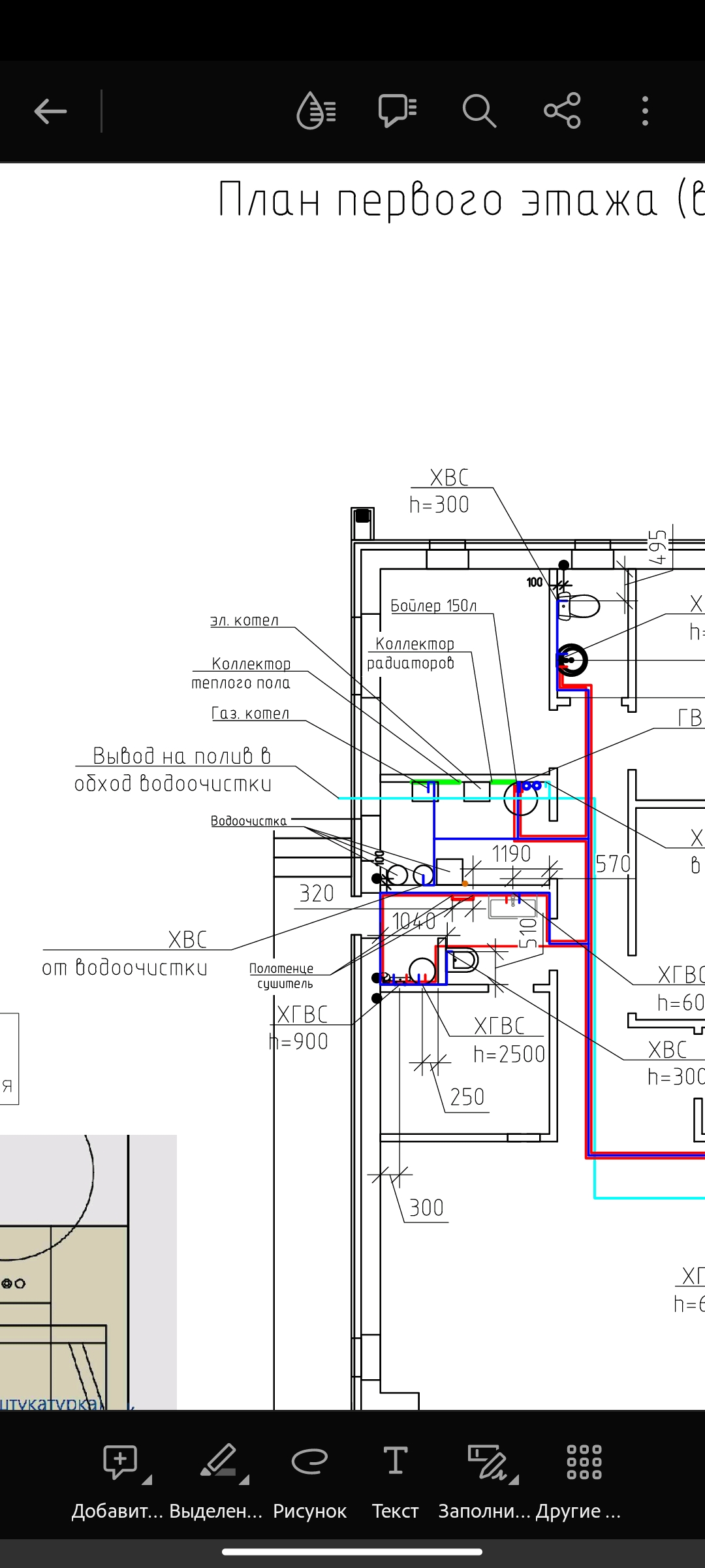

касимов, Не понимаю к чему тут ваш сарказм. Если вы не дочитали или вдруг прочли, крайне не внимательно повествование темы, поясню. От котельной до купели проведена 110мм труба(уклон уточню), плюс сделан слив в дренаж от купели, на этом все, больше ничего не смонтировано. Поэтому показать вам как мерцает магический камень пока не могу. Цель темы в другом, определить оптимальную схему обвязки котельной с учётом обогрева купели только от газового котла, через теплообменник,циркуляционный насос, водоочистка (как вариант).Подобрать оборудование, согласно тех.заданию которое я подробно описал. Оборудование которое уже куплено я так же указал, за исключением "Насос погружной скважинный UNIPUMP MINI ECO 3-45(куплен)." Предварительную схема котельной прикрепил.

Stem72 написал: Пластинчатый теплообменник для нагрева купели с присоединением 25-32 мм, с мощностью 32кВт.
Их множество конструкций , на что похож Ваш?
Stem72 написал: Циркуляционный насос для набора и циркуляции нагрева купели,
Если он на контуре с теплообменником, он ничего не набирает, только создает циркуляцию. Трубы при этом должны быть заполнены. То бишь создать уклоны для выхода воздуха, при заполнении купели. Не обязательно вверху-внизу отводы, сделав даже их (внизу,посередине)рядом, получите движение воды. И горячая должна подаваться с верхнего патрубка..
Stem72 написал: Предварительную схема котельной прикрепил.
Бог с ней, Вам нужно разобраться с обвязкой купели. Разница высоты расположения девайсов нужна.
Stem72 написал: Когда уровень воды скрывает верхний патрубок, должен сработать датчик по уровню или объëму воды, далее включается циркуляция.
И ничего не циркулирует. Нет притока, нет выхода. Насос молотит впустую, кавитация кушает все, что под рукой.
Stem72 написал: проведена 110мм труба(уклон уточню),
Уклон должен быть от купели к теплообменнику. Чтобы вышел воздух. Ежели наоборот, то уровень воды в купели, должен быть выше теплообменника, чтобы поставив автоматический воздухоотводчик у теплообменника. Включать нагрев после заполнения купели.

Stem72 написал: одноконтурный газовый котел с трех-ходовым клапаном, с закрытой камерой сгорания baxi 32кВт.
Второй контур пойдет на БКН для ГВс дома. Куда подключите еще один теплообменник контура купели? Как он будет управлять котлом, если БКН просит по своему датчику температуры? Предложат Вам гидрострелку, котел круглый год будет работать под 90*. Оно такое нужно?
Stem72 написал: расчетное время набора воды и ее прогрева 3.5 - 4часа.
Отопление в это время не работает.Зимой ниже нуля температура бывает?
