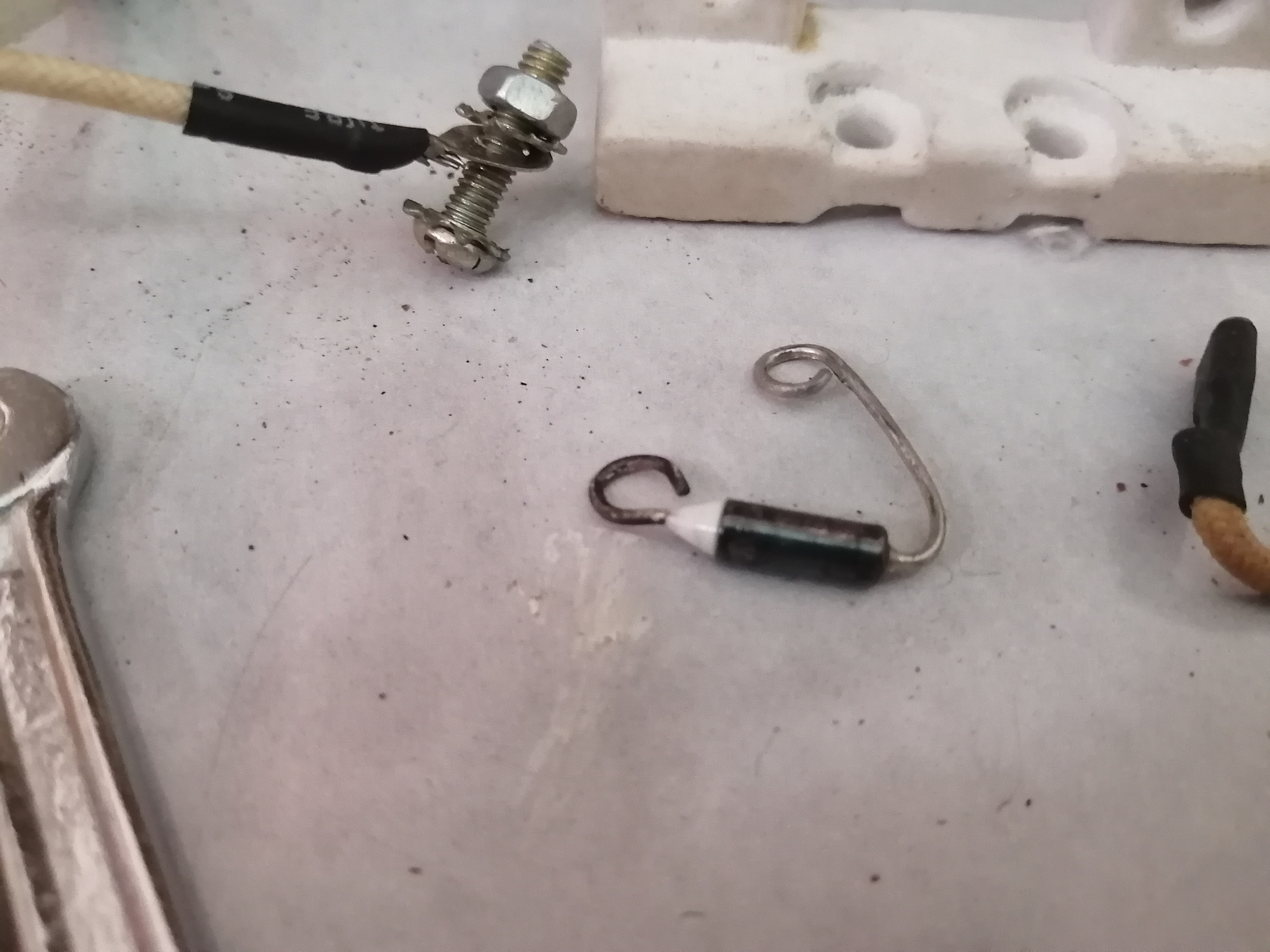

Здравствуйте. Перегорел термопредохранитель в электропечке vigor hx-6112, 700W. На перегоревшем маркировка: microtemp, SKOADX, G4A00, Tf 093C. Печка при работе нехило нагревается. Есть сомнения что предохранитель на 93С - правильное решение. Возможно маркировку не правильно разглядел. Плохо видно. Какой предохранитель лучше поставить? Сколько ампер и на какую температуру?

boing написал: Какой предохранитель лучше поставить?
Любой, например: https://www.chipdip.ru/catalog-show/thermostats?x.868=kDb&x.868=cKb&x.868=CRb&sort=priceup
boing написал: на какую температуру?
Так выж определили 93 градуса, вероятно подойдёт из диапазона 90-95 или даже 100 градусов.
boing написал: Сколько ампер
Исходный судя по маркировке 10А. Можно взять больше или такой же.
G4 Series Rated for continuous operating currents up to 10 amps @ 250VAC (15 amps @ 120VAC) https://vikiwat.com/thermal-fuse-g4a00-240degrees-4a-250vac-f4mm-l14mm.html https://vikiwat.com/userfiles/productimages/35727/files/termichen-predpazitel-g4a00-216%C2%B0c-10a-250vac-0.pdf

Выкинь и делай напрямую!...

alex50 написал: Выкинь и делай напрямую!...
Можно и так, но если что-то пойдёт не так, то может пыхнуть.

там нечему пыхать! Не защитит ни от КЗ, ни от обрыва цепи!
