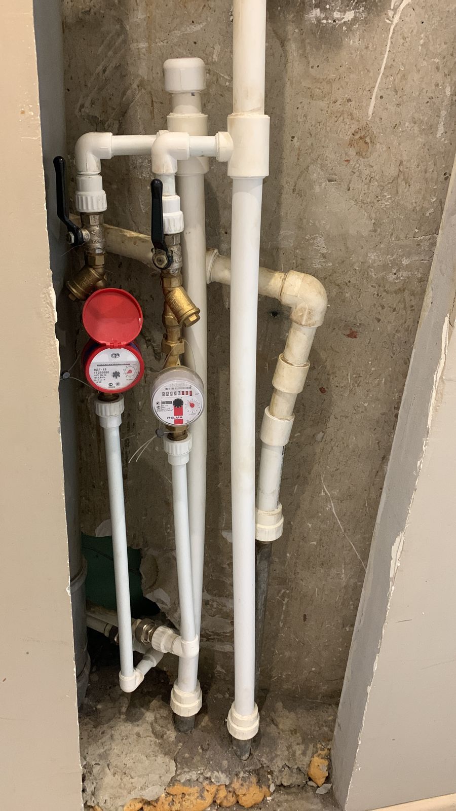

strider1978, Здравствуйте. Как писал, при первичном выявление проблемы, был осуществлен звонок в авторизированный центр по гарантийному ремонту. Приезжал мастер. Как мне кажется, первое что проверяют в этом случае, правильность подключения. Сказали, что всё идеально. Но для решения проблемы, фото конечно сейчас вышлю. Стояк:

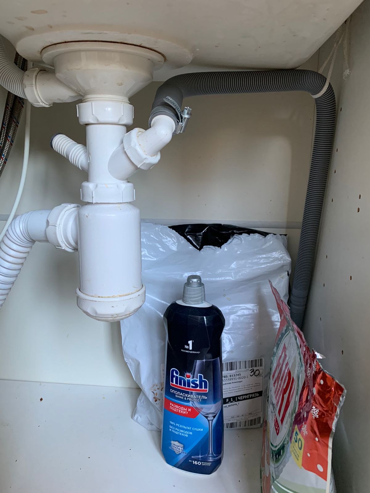

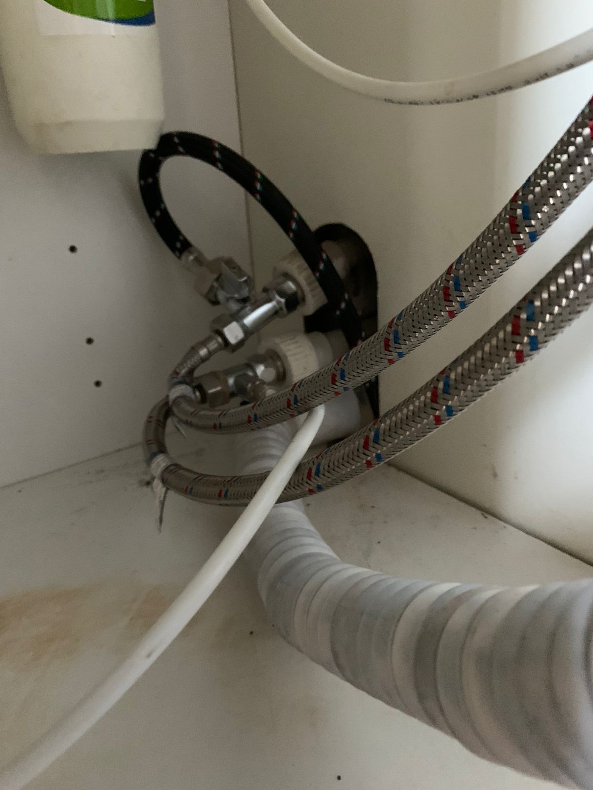

Посудомойка, шланги все по полу идут, без перегибов и т.д. Расстояние от посудомойки до слива около 2м, до залива 2,5м.

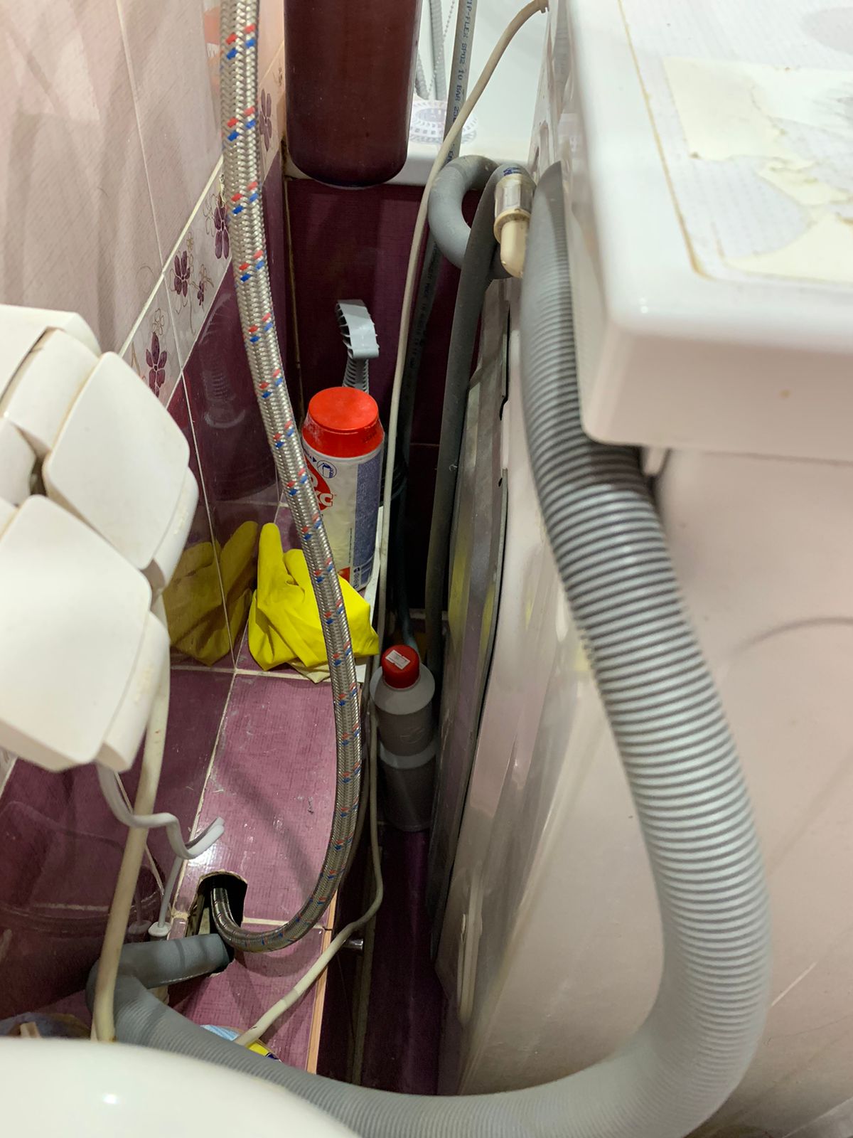

strider1978, Стиральная машина

Всё идеально. На фото видно слив только одного прибора в сифон мойки под раковиной. Или у вас два прибора подключены к одному сливу через тройник?

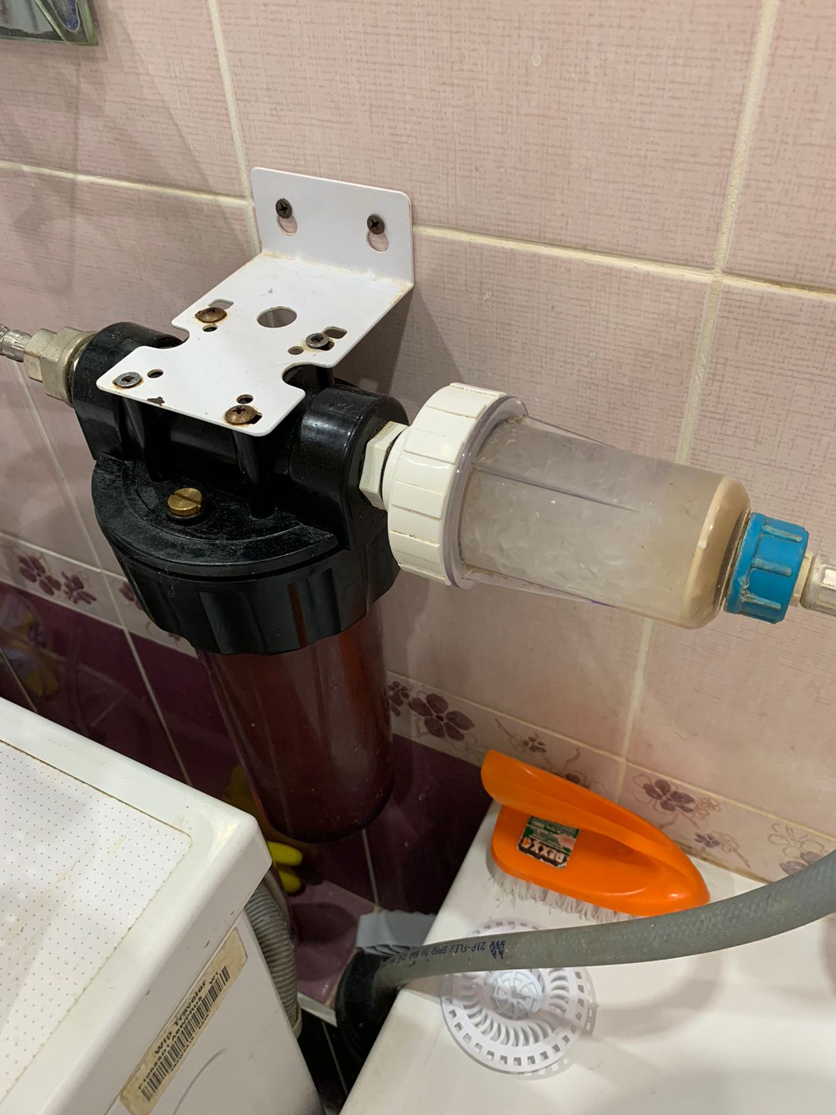

Punny написал: Так жил месяц где-то. Решил заменить фильтры, которые были установлены перед стиральной машиной. Веревочный и фильтр с солью. После замены похожая проблема появилась и со стиральной машиной.
Попробуйте без фильтров. Если поможет, но хочется с фильтрами, то ставьте более производительные фильтры или два, три параллельно. Возможно при возникновении похожей проблемы работали оба прибора одновременно.

ser000, Спасибо попробую. Посудомоечная машина, как видно на фото, подключена на прямую, без фильтров.

ser000, Посудомойка слив в сифон. Стиральная машина слив через тройник в трубу.
