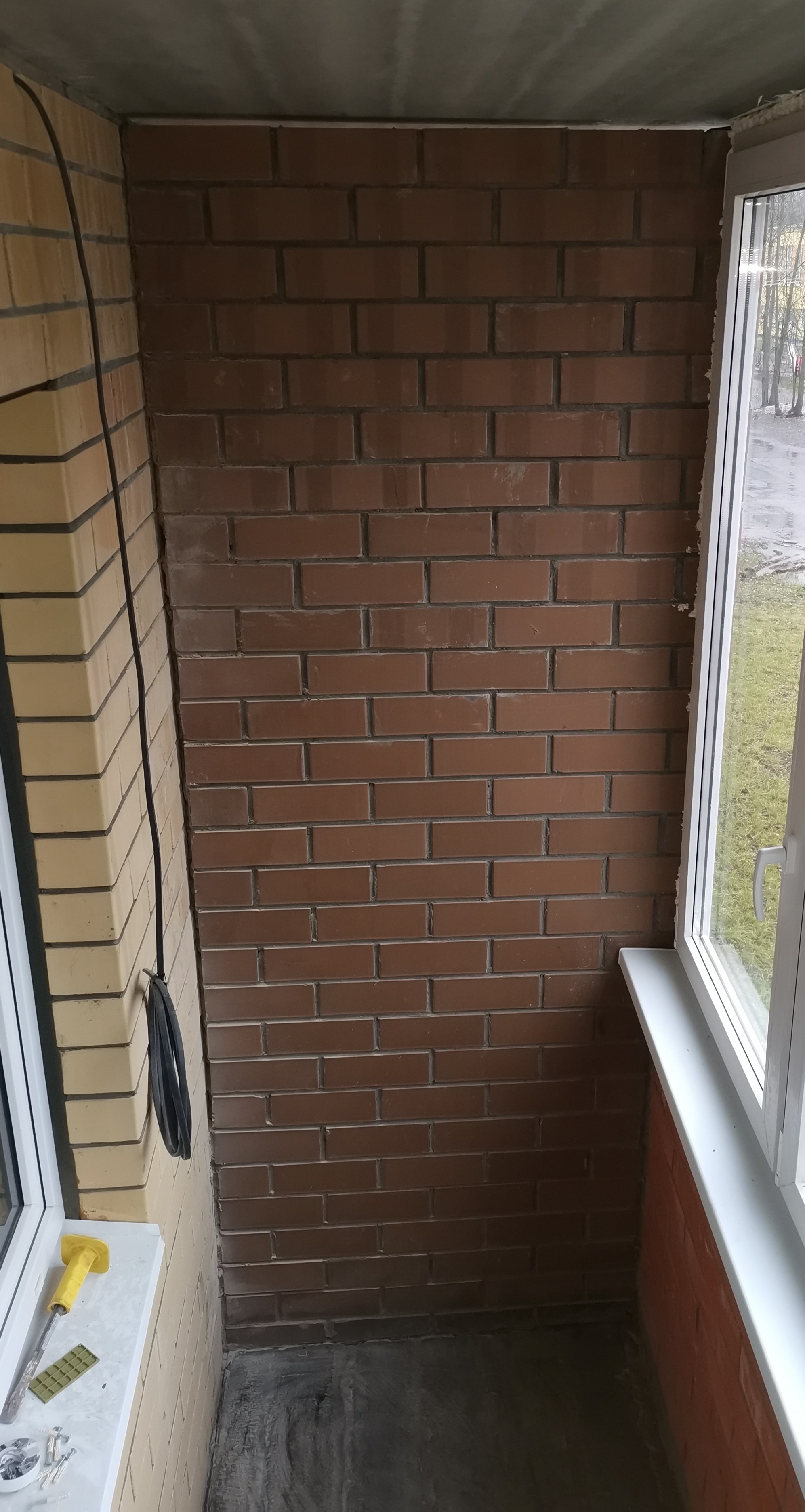

Когда мастера монтировали окна на лоджии, заметили, что шатается боковая стена. Стена в полкирпича, за ней соседняя лоджия. Сверху между стеной и плитой 2 см. Подскажите, пожалуйста, как лучше укрепить стену?

Судя по картинке дом новый. Пройдитесь по соседям, видимо везде так. Обращайтесь коллективно с претензией по гарантии.
А технически - несколько уголков вдоль стены и потолка с вашей и соседской стороны.

Да, новостройка. Дом достраивал фонд «Защиты прав граждан-участников долевого строительства». Претензий к нему много по дому и устранять недостатки он не желает… Проще самому здесь исправить… Уголки как-то не эстетично будут смотреться… Соседей пока нет, поэтому со своей стороны сверху донизу наполовину выбил раствор. Чем теперь эти щели лучше заделать. Просто раствором, или может частично пеной пройтись?

Не будет связи просто раствором. Материал стен разнородный, основание тоже, улица, колебания температуры. Трещина будет. Либо эластичный материал как швы в панельках заделывают. По верху уголок по-любому ставить, он закроется потолком/галтелем.

Мишутк написал: Не будет связи просто раствором. Материал стен разнородный, основание тоже, улица, колебания температуры. Трещина будет. Либо эластичный материал как швы в панельках заделывают. По верху уголок по-любому ставить, он закроется потолком/галтелем.
согласен с тем, что может быть трещина. Однако в свете заданного вопроса "чтобы не шаталос" лучше забить раствором. чем эластичным материалом. Эластичный материал возможно, не трескается. но позволяет некоторое движение. Жесткий материал, даже потрескавши, - держит жёстко.
