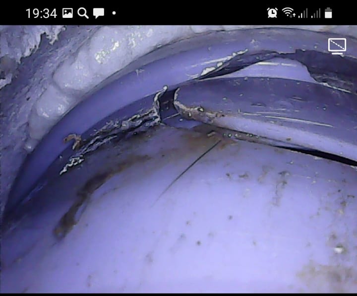

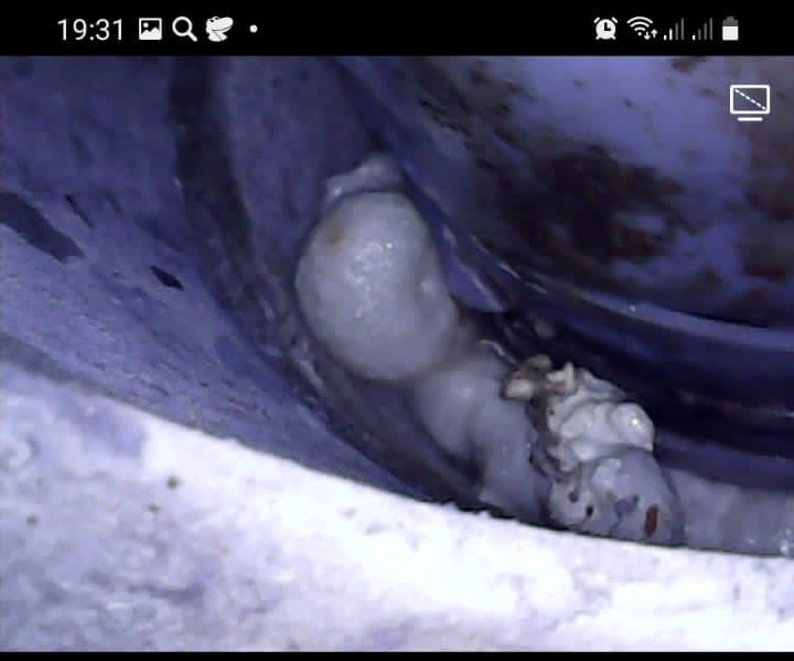

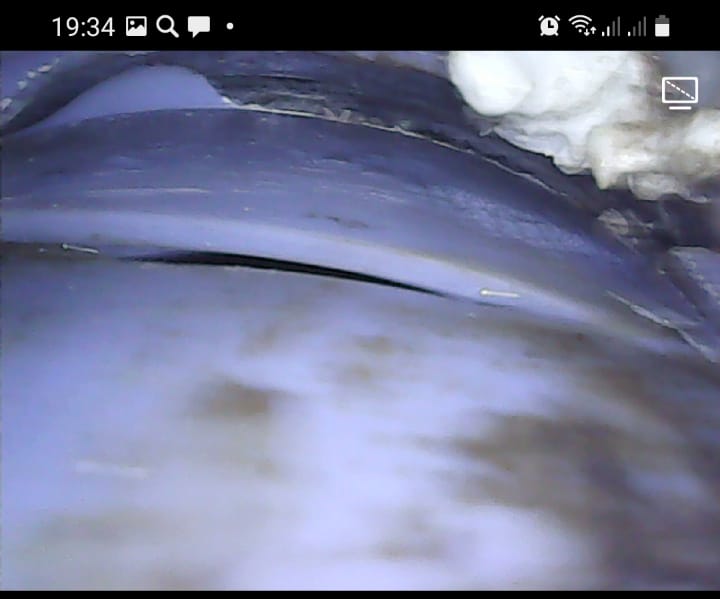

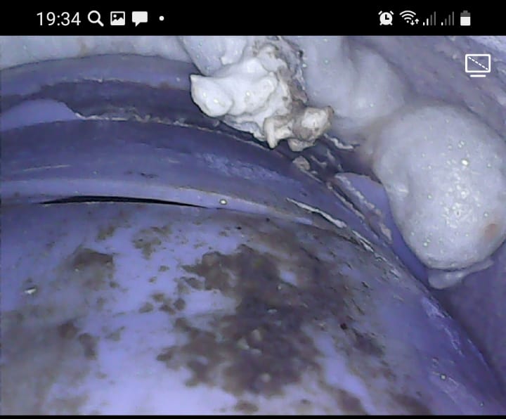

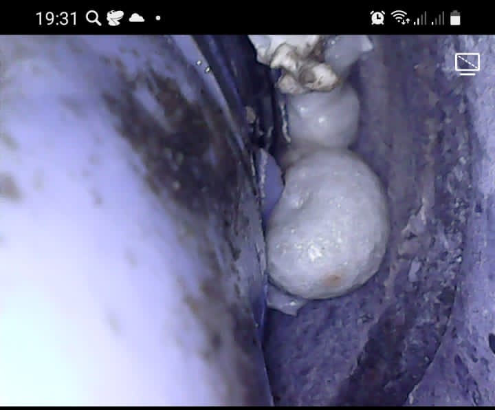

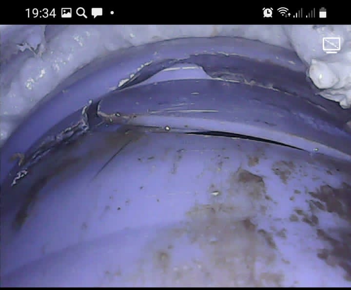

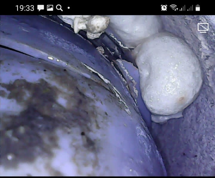

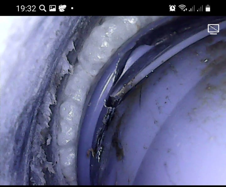

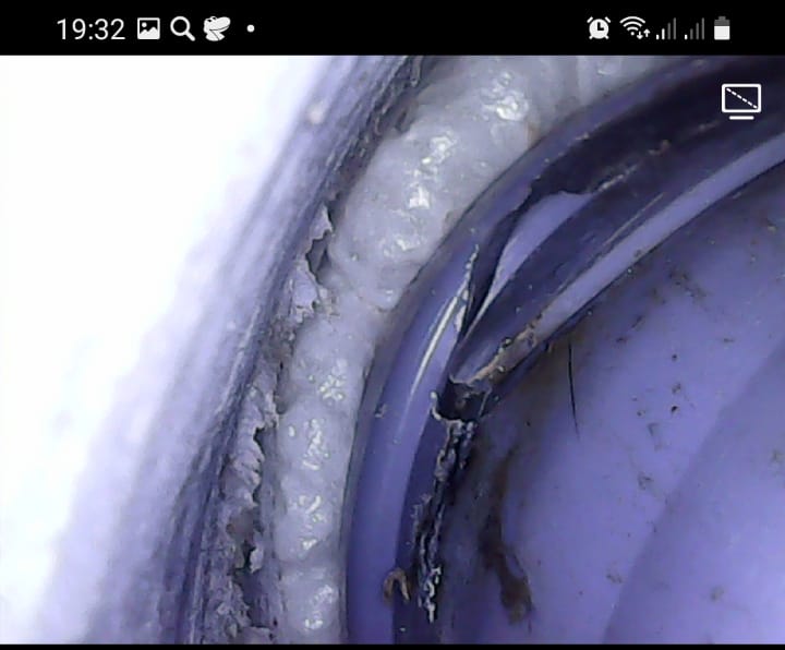

Лопнул пластиковый канализационный стояк в 4-х этажном жилом доме, в перекрытии между 2-м и 1-м этажом, трещина в пластиковой трубе стояка. Крестовина у меня на втором целая. Следов воды и запаха у меня нет. На 1-м слегка капает.
Искали причину, засунули эндоскоп в отверстие, в потолке перекрытия на 1-м этаже и увидели трещину в стояке (была заклеена, видать горе-строителями и спустя 3 года разошлась). Стояки зашиты в короба там и там. Есть ли варианты решить проблему не разбирая короба на 1-м и 2-м этажах?
Может есть какие технологии ремонта стояков без демонтажа? Забетонировать пустоты в перекрытии и зарыть этим трещину или внутренние вставки в стояк, где трещина?
Понимаю, что стояк зона ответственности УК.
p.s. У меня люк ревизии 50х40 см в районе стояка. Или может есть шанс вытянуть отрезок трубы у меня на 2-м c 1-го этажа и пересобрать стояк без отдирания плитки и керамогранита?

Гoрoжaнин написал: увидели трещину в стояке (была заклеена, видать горе-строителями и спустя 3 года разошлась)
Менял тройник и двухплоскостную крестовину на две крестовины (той же серии). На снятой оказалась заплатка снаружи. После этого заменил трубу (метровая стала коротка) и на всякий случай ревизию и компенсатор на идентичные. Одно резиновое кольцо уплотнения с вкладышем оказалось замято - строители попались сильные.

А делать-то что?. Заплатку снаружи посадить или менять стояк? Все осложняется, что между перекрытий трещина. В 21 веке жеж живем, может есть "умный" способ?..

Пока все найденные сантехники предлагают менять стояк до подвала, это уж лишковато. А что это за немецкая технология в двух словах? Гуглеж не дал ответ.

Гoрoжaнин написал: Есть ли варианты решить проблему не разбирая короба на 1-м и 2-м этажах?
Терпеть капель и вонь.
Гoрoжaнин написал: может есть "умный" способ?
Самый умный - сделать один раз хорошо. Руками и нормальной трубой не с рынка и не из нищемарката.

Гoрoжaнин написал: немецкая технология в двух словах?
они каналью по всей германии так латают трубчатая латка и раздувающийся мешок затаскивают в трубу, раздувают и латка застывает к трубе обеспечивая герметичность но там большой формат не знаю есть ли аналоги для 110 трубы но для вас это так - познавательно увлекательно

Гoрoжaнин написал: Пока все найденные сантехники предлагают менять стояк до подвала, это уж лишковато. А что это за немецкая технология в двух словах? Гуглеж не дал ответ.
Гoрoжaнин, не цепляйтесь за ремонт, а сразу разбирайте короба и заменяйте проблемный кусок стояка, это проще чем терпеть вонь г***на в плитах перекрытия, как случилось у меня в старой квартире.
