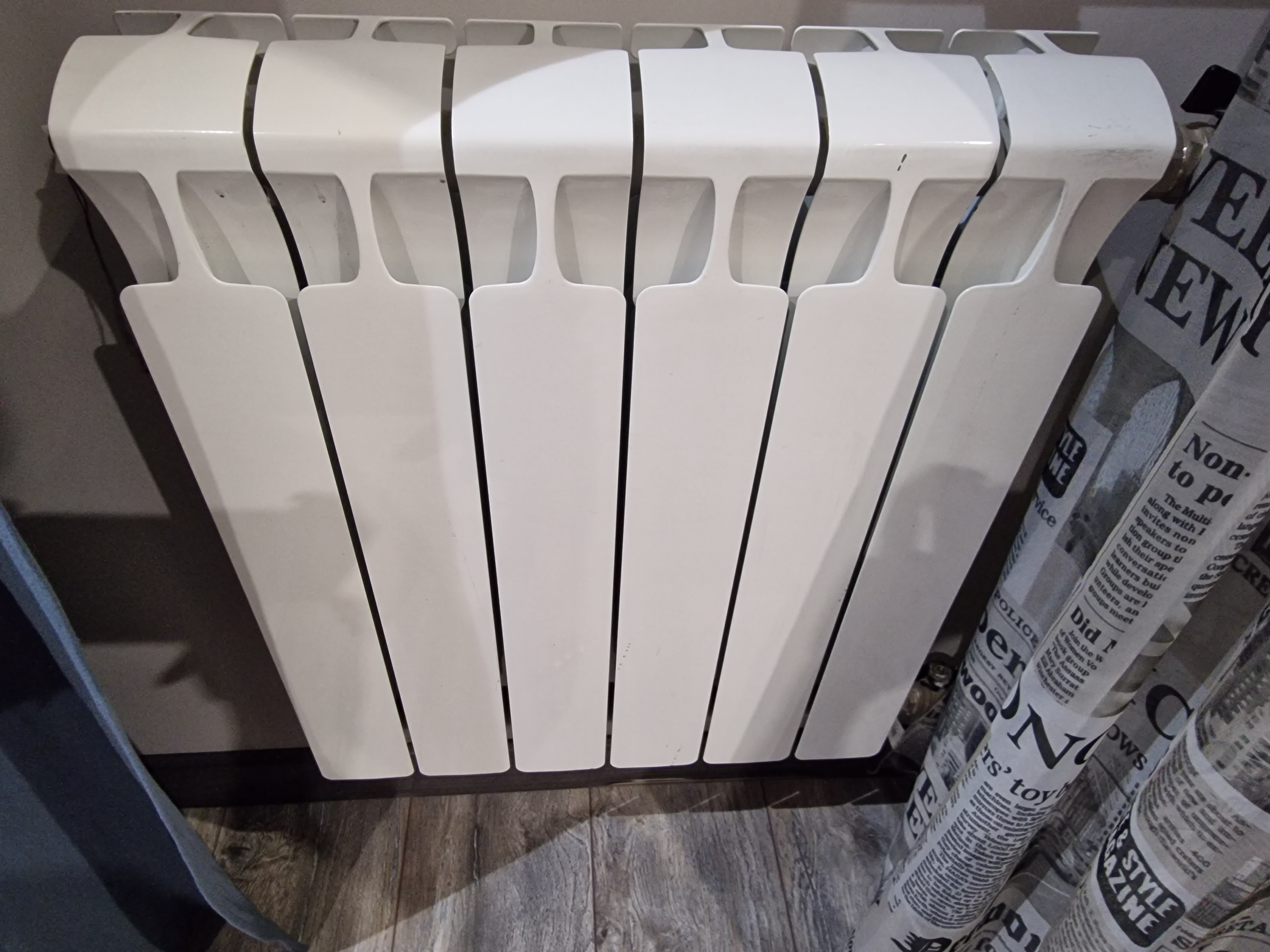

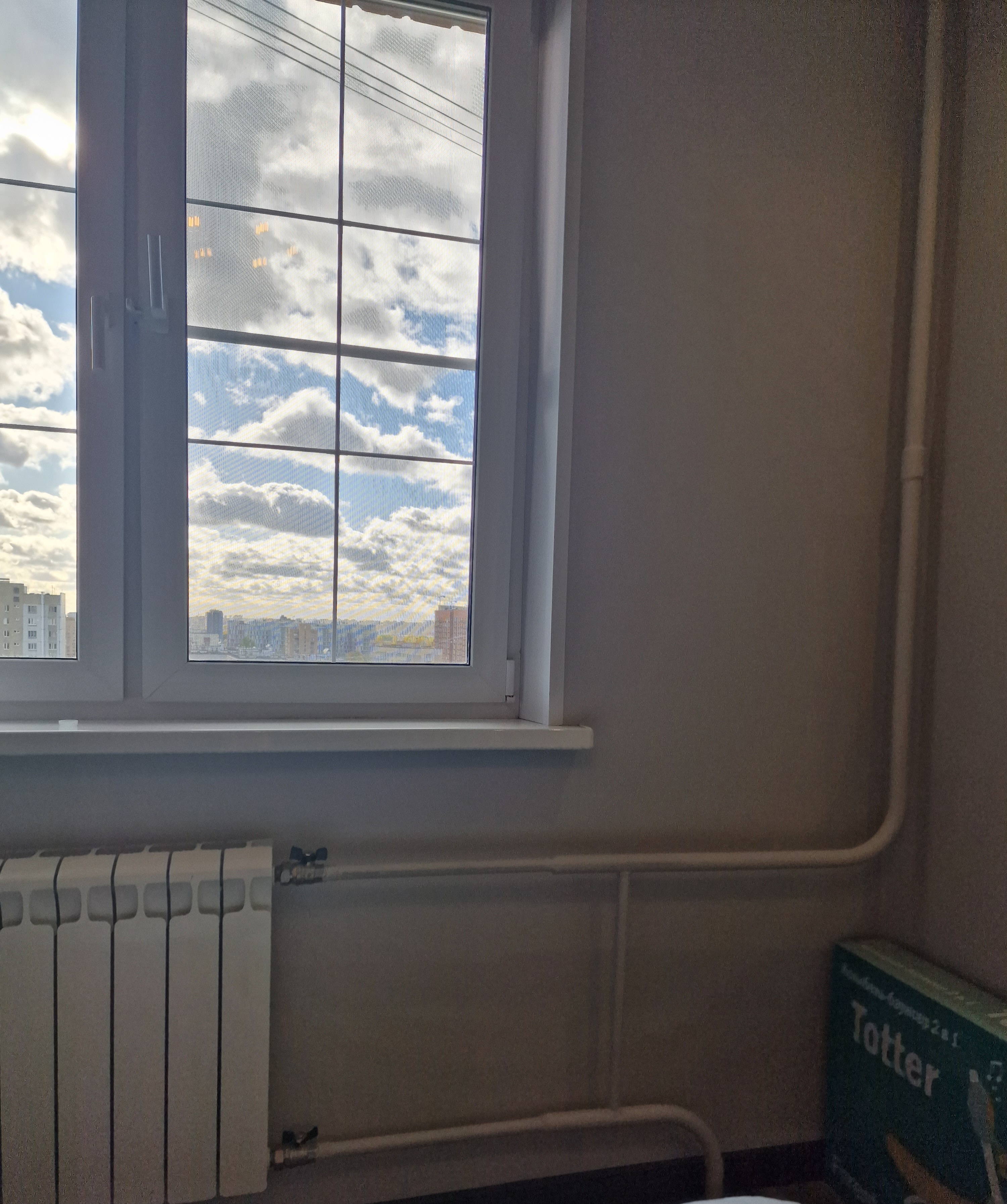

Добрый день Помогите понять, в чем проблема. Живем в доме серии п44-т на последнем, 17 этаже. Ежегодно в начале октября начинается свистопляска с отоплением, а именно: первую неделю трубы журчат, бурлят и капитально завоздушиваются, т.е. попросту не греют толком. Постоянно спускаю воздух через Маевского, хватает на 15 минут, потом все заново. Пришел слесарь, развоздушил стояк сначала в подвале, потом на чердаке (там общий бак), на полдня воцарилась почти идиллия: журчало и журчит с тех пор гораздо тише, баьареи завоздушиваются уже не за 15 минут, а за 1,5-2 часа.начинают остывать снизу, если я,опять же, правильно понимаю логику.
Обычно, каждый год ближе к минусовой температуре проблема уходит. Когда покупали квартиру, здесь стояли какие-то конвекторы, если я правильно это называю, их при ремонте убрали и поставили биметалл Rifar.
Подача СВЕРХУ.
В чем может быть причина того, что радиаторы завоздушиваются, остывают? Почему не помогает спуск воздуха даже из всей системы?
P.s. у соседей по площадке та же ситуация. P.p.s. фотки только такие могу сейчас приложить, верхняя труба уходит в потолок, нижняя в пол.

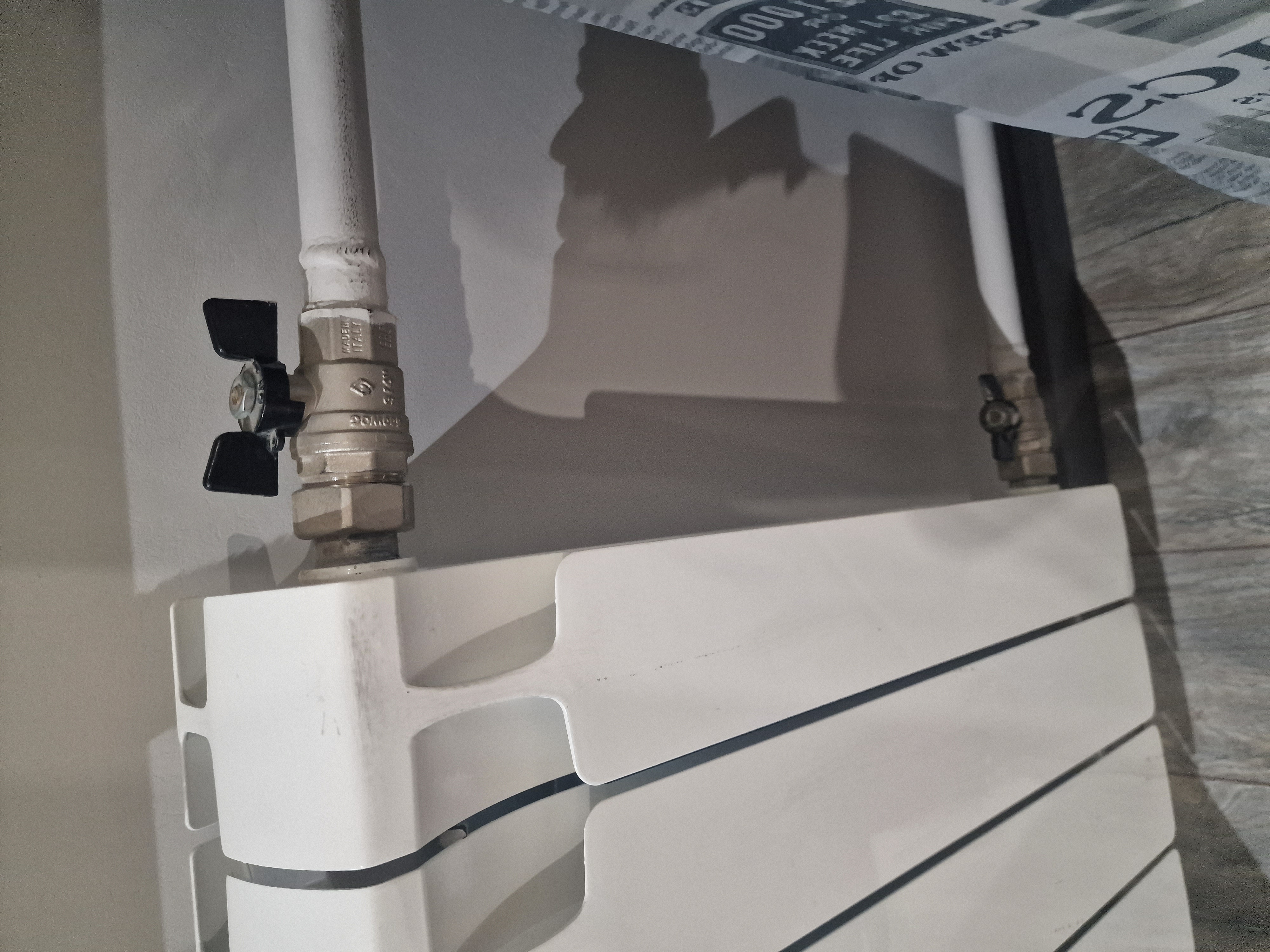

Вы уверены, что подача по стояку не снизу? Остывание ОП только снизу говорит о недостаточности расхода через ОП. Бывает такое еще и при нижней подаче в биметалл.
Дайте фото, где полностью видны стояки. А только на ваш ОП (отопприбор) смотреть неинформативно.
Можете поставить автовоздухоотводчик, но только через шаровый кран. На время отсутствия дома, будете этот кран перекрывать.
Vlad Crush,
Муж уверено сказала, что подача сверху. Он немного сам профессионально с этим связан, но не по жилому сектору. Так лучше видно?
