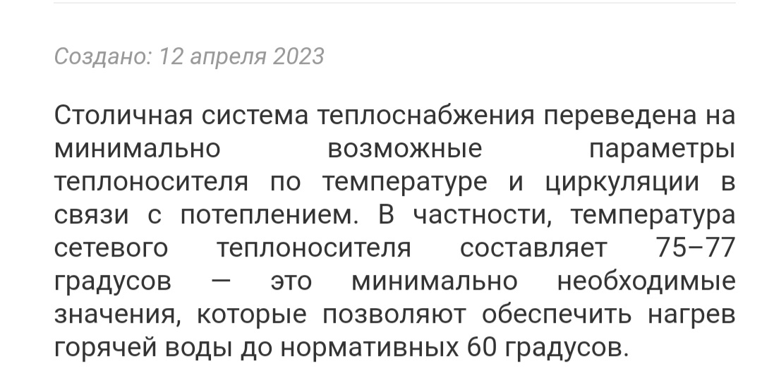

Я дико извиняюсь, возможно, что туплю, но все же хочется до конца все понять. Вот апрельская статья на сайте МОЭК, говорится про минимальные показатели температуры и циркуляции теплоносителя.
Где-то до этого читала, что воздушить может и от низкой циркуляции. Или я снова путаю холодное с мягким?

Юлия У. написал: "Город мало подает по причине + за окном,МОЭК работает по режимной карте"
ТЭЦ и элеватор? Если теплоноситель с воздухом поступает оттуда, то бодаться с дубом будет особенно тяжко.
Юлия У. написал: Пришел слесарь, развоздушил стояк сначала в подвале
Там точно необходим автоматический газоотводчик. Если и заклинит каким мусором, то не Вам на голову капать будет.
