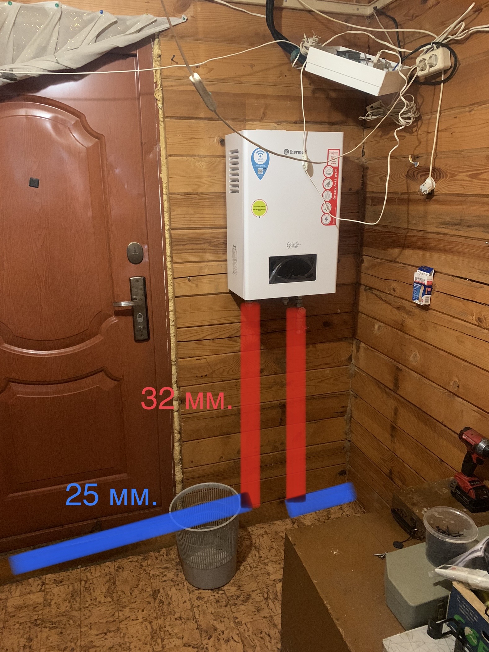

Подскажите, почему электрический котел должен быть подключен диаметром трубы соответствующим выходам котла? И какие последствия, если подключение произвести трубой меньшего диаметра?
Столкнулся с ситуацией. На котле выход 3/4, дальше без коллекторов идет через 1 м. врезка в лежак, который 25 мм. полипропиленовой трубой идет на радиаторы. Система двухтрубная (петля Тихельмана). Подробные условия о системе выложу ниже.
Так вот вопрос, в чем смысл отрезок от котла до лежака в таких условиях делать 32 трубой? Почему нельзя 25 весь трубопровод сделать? Чем плох меньший диаметр в такой системе?

Игорь Х. написал: И какие последствия, если подключение произвести трубой меньшего диаметра?
Снижение расхода

Aтос, Спасибо за ответ! Я понимаю, что 25 труба в единицу времени пропустит через себя меньший объем теплоносителя, чем 32. Но все равно не умещается в голове, что конкретно в этом случае будет какая то разница, ведь отрезок от котла до лежака всего 1 метр, а дальше 25 труба идет к приборам.
Я понимаю, если после котла идет сначала коллектор, дальше к приборам, а здесь его нет.
Неужели будет диаметр трубы на этом отрезке играть роль и ощущаться при дальнейшей эксплуатации системы?
На фото как раз место, где предполагается труба. Красный - 32 мм. Синий - 25 мм.

Игорь Х. написал: отрезок от котла до лежака всего 1 метр, а дальше 25 труба идет к приборам.
По уму все эти вопросы решаются гидравлическим расчётом системы в специализированном ПО. Если же мы говорим о безрасчётной системе отопления, то она выполняется т.н. "телескопом": от большего диаметра к меньшему. Условно от котла до одного-двух первых отопительных приборов (не до лежака!) идёт труба 32мм, затем переходит на 25 мм (питает ещё 3-4 ОП), и самый хвост тупиковой двухтрубки - 20 мм. Понятно почему - ведь расход теплоносителя тем меньше, чем больше номер ОП от котла, и тем меньшего диаметра достаточно. Хватит ли Вам 25 трубы - проверять только практикой.

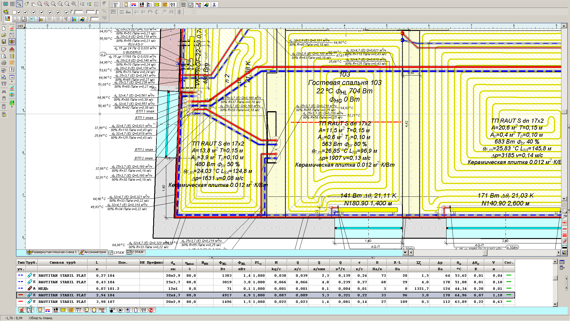

Mazayac, спасибо за ответ! Может знаете ПО для гидравлических расчетов на которое стоит обратить внимание и научиться пользоваться? Подскажите, если есть что то. Новичек в сантехнике, только только отучился немного и первый год работаю, много вопросов возникает…в расчетах в основном и теоретической части. Не хочется лепить как попало, интереснее специалистом становиться.

Игорь Х. написал: Может знаете ПО для гидравлических расчетов на которое стоит обратить внимание и научиться пользоваться?
Audytor SET 7.2
