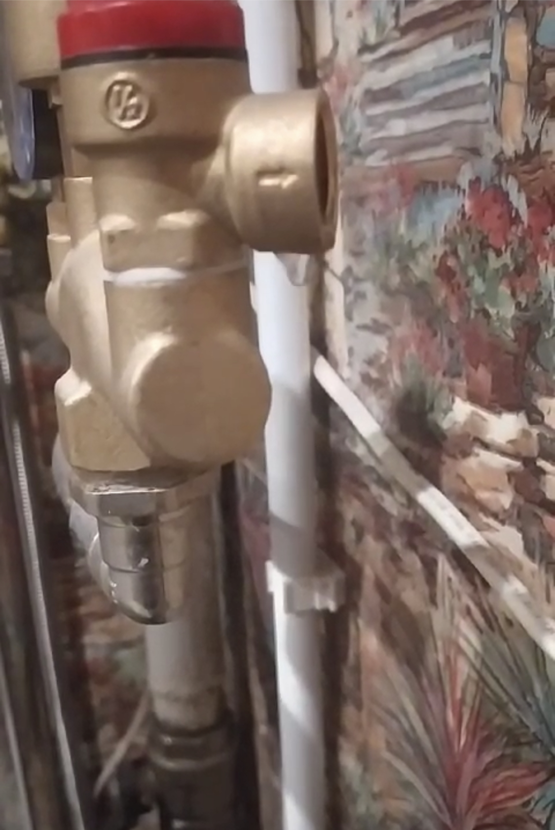

Всем привет! Может кто нибудь подсказать по 2 случаям?
  1. Вчера неожиданно стала струиться вода из предохранительного клапана группы безопасности (капает пара капель в секунду и не прекращается). Клиент говорит, что перепадов давления не было и система работала в штатном режиме. Что может быть причиной и решается ли проблема как то, кроме замены клапана? На фото этот клапан.

Если это для вас "клиент", то безоговорочно замените на аналогичный, а сами переберите этот. Скорее всего соринка под седло попала. И вам полезно будет понимать как клапан устроен, раз "клиенты" пошли.
А вообще данный выход должен быть направлен в слив, чтобы не возникало лишних вопросов.

Игорь Х. написал: стала струиться вода из предохранительного клапана группы безопасности (капает пара капель в секунду и не прекращается).
Игорь Х. написал: решается ли проблема как то, кроме замены клапана?
Попробуйте разобрать и отремонтировать. Но я бы лично не стал.

Игорь Х. написал: Вчера неожиданно стала струиться вода из предохранительного клапана группы безопасности (капает пара капель в секунду и не прекращается). Клиент говорит, что перепадов давления не было и система работала в штатном режиме.
Это не так. Повысилось давление на входе.

Игорь Х. написал: Клиент говорит
Если манометр исправен, то что мешает посмотреть на его показания? Подпитка системы отсутствует? Плавное повышение температуры не происходит?
Промыть клапан (ручкой "щёлкнуть") пробовали?
А почему к клапану не подключена труба для слива?

А почему тогда капает из клапана сброса аварийного давления? "Повязка сползла?" :)

Спасибо. Помогло именно промыть клапан.
